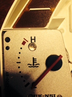

Klar der Anschluss ist leicht ausgleichsbehälter hat 2 Anschlüsse einer an Masse der 2 an Klemme S vom relais . Das relais hat noch +Klemme 15 ( zündungsplus) und 31 ( Masse) und Anschluss G der geht zur Anzeigeleuchte ( ist getacktet - ) besser nur eine led ranhängen viel kann das relais 43 nicht ab wenn man mehr ranhängen möchte 2 relais zum schalten verwenden
MfG. Thorsten
image.jpg [ 33.2 KiB | 12739-mal betrachtet ]
So 27. Apr 2014, 21:12

Den Plus der led habe ich mir über zündungsplus vom tacho geholt ( über vorwiederstand)
Und das relais schaltet Masse - ( die Lampe blinkt taktet )
