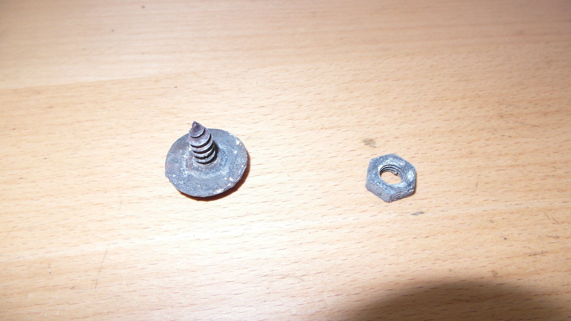

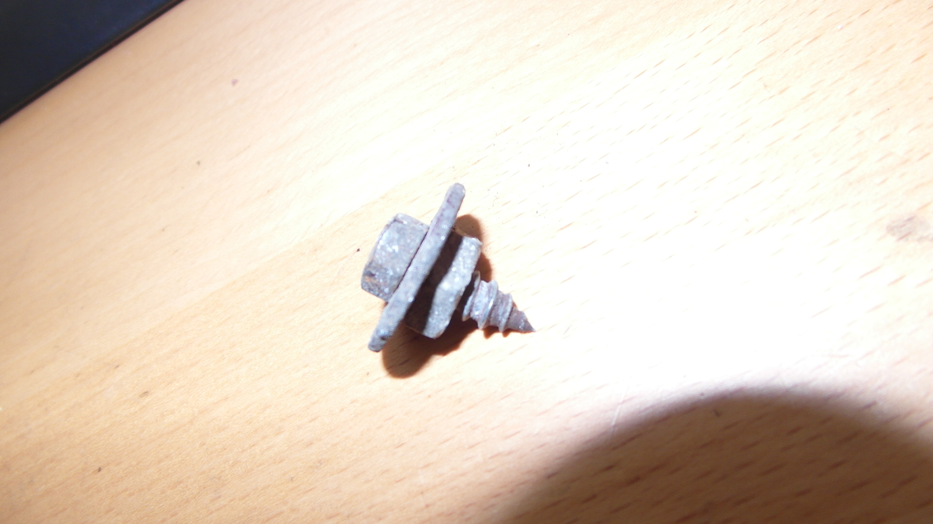

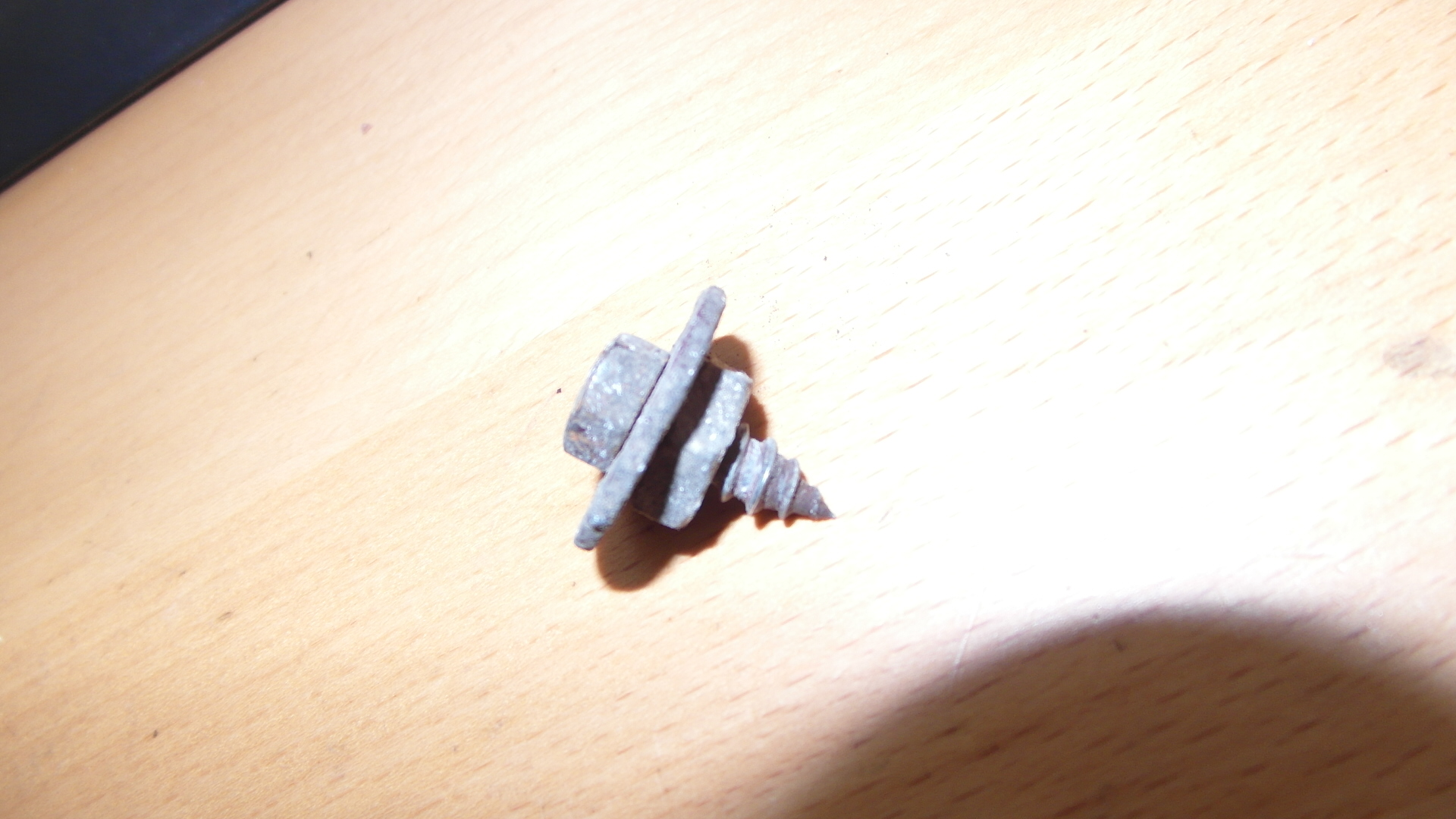

Die 'Pappe' (letztes Bild von mir weiter oben) ist unten mit Schnellverschlüssen angebracht, oben rechts ist die hier dargestellte Schraubenkonstruktion verwendet worden. Die Mutter war als Unterlegscheibe vor der Pappe und die Schraube hat kein Maschinengewinde. Das ist doch wohl nicht Original, oder? Was müsste da hin?
Und zu guter letzt, der Konus ging mit Pressluft gut raus (brauchte kein spezielles Schlauchkonstrukt, nur die Kegeltülle am Reifendruckfüller). Die Gummimembran drin ist weich und ich kann die mit dem Finger eindrücken. Das ist dann ja wohl ultimativ die Membran, die nach innen hin kaputt ist (sprich kein N mehr drin), oder?
