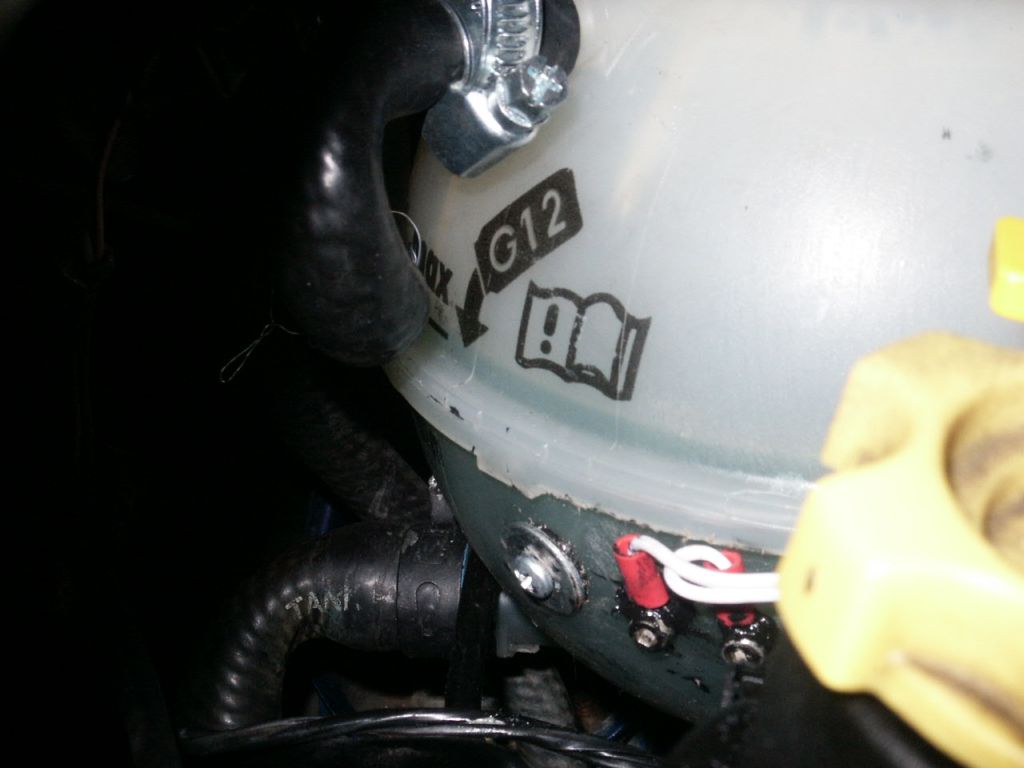

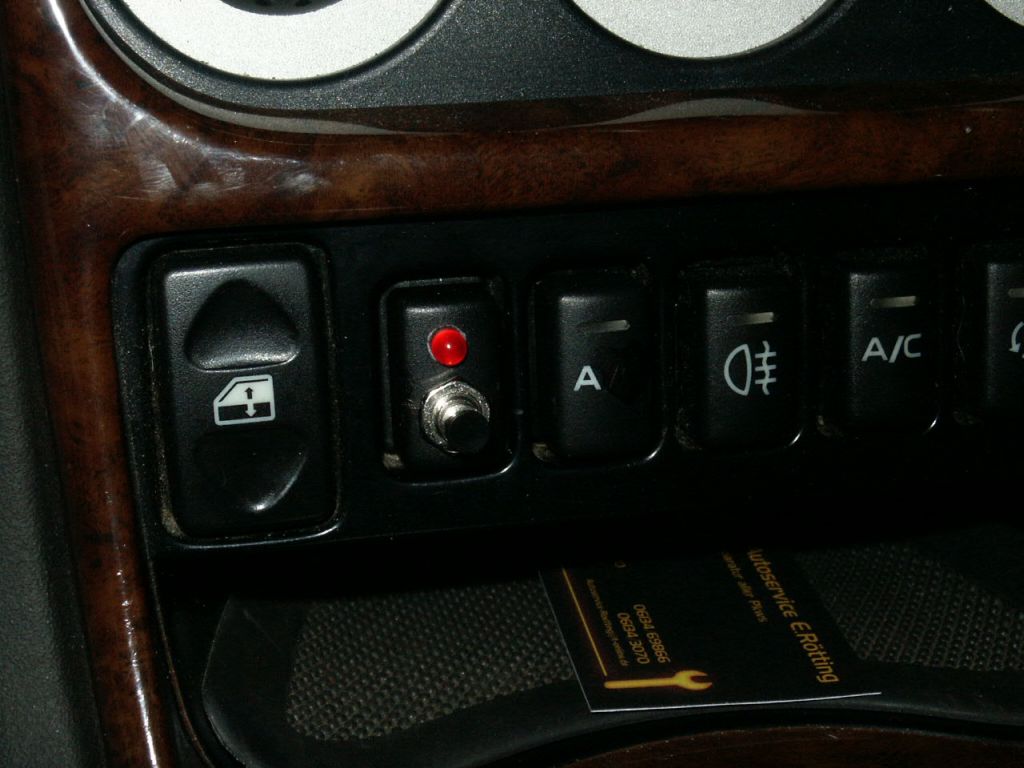

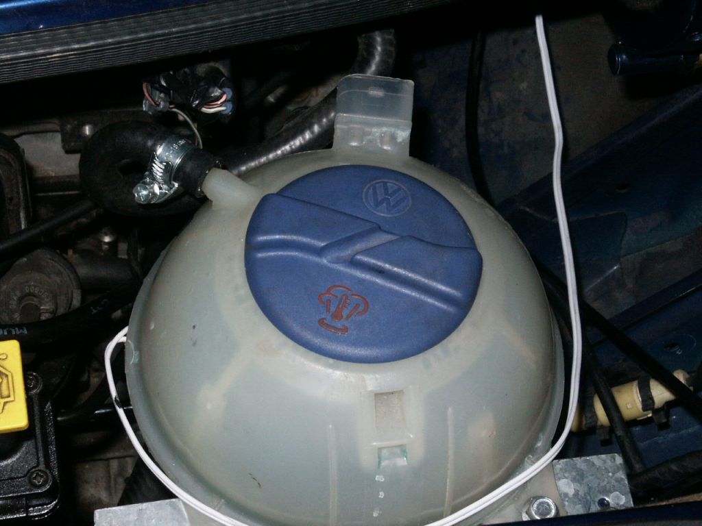

Hallo Bernd und alle, die sich z.Zt. auch mit dem alternativ Kühlmittel- piepser beschäftigen. Hab' jetzt von Peter( PW-Electronics u.k.) einen neuen Low-level-alarm geliefert bekommen. Ich habe hierzu den Polo-Behälter verwendet. Habe jedoch nicht den original Stecker des Behälters verwendet, sondern habe den Behälter angebohrt und die Sensorkabel mit den zwei mitgelieferten Schrauben befestigt.Funktioniert einwandfrei!! Habe das Sensorkabel von hinten bis vor zur Mittelkonsole nach vorne verlegt.Habe das rote Kabel für 12V von dem Sicherungskasten von der Klemme die noch frei war und über die Zündung geht angeschlossen. Musste dies allerding ca. 40 cm verlängern. Den Minusanschluß findet man schnell hinter der Mittelkonsole. Den Testschalter und die rote LED habe ich in einem noch freien Blindschalter in der Mittelkonsole untergebracht. (Siehe Bilder) Habe allerdings nicht den mitgelieferten Switch verwendet, da dessen Korpus im Durchmesser zu groß war und nicht in den MG-Blindschalter hineinpasste. Habe mir bei Conrad einen passenden Mini-Taster für 1,07 Euro gekauft (siehe Bild). Den Piepser habe ich hinter der Mittelkonsole auf das Metallgehäuse des dort montierten Steuergerätes geklebt. Mit dem Polo Originalsteckeranschluß hätte es auch funktioniert, aber der Piepser meldet erst dann laut wenn der Behälter total leer ist. Aber ich wollte einen früheren Alarm, deshalb habe ich angebohrt. Kann diese Lösung wärmstens empfehlen.Habe noch Bilder angehängt.
Gruß Gerd
_________________ Ich will immer Alles selber machen! Natürlich nur am "F-chen"
| So 16. Jun 2013, 16:28 |
MG 850
Registriert: Mo 22. Dez 2008, 15:39 Beiträge: 530 Wohnort: Mainz
 Re: Kühlmittelbehälter mit Sensor / alternativ
Hier die Bilder, musste die erst verkleinern, dass sie hochgeladen werden.
PICT1905.JPG [ 64.9 KiB | 14645-mal betrachtet ]

Und noch ein Bild

Wie hast du das mit dem Kühlerschlauch gemacht?

Mit den Kühlerschlauch passt das ohne weiteres an den Polo Behälter MfG. Thorsten

Gerd, nur aus Neugier: Was macht der Schalter mit dem "A" direkt neben dem Sensorgedöns?

Ha,ha Michael das habe ich mir schon gedacht,dass diese Frage kommt, das ist ein einfacher Ein/Aus- Schalter , (wie auch für die Klimaanlage). Mit dem Schalter kann ich bei Bedarf meine Hupe deaktivieren, damit die Alarmanlage mich nicht nachts aus dem Bett holt, falls die mal wieder spinnt, ist schon des Öfteren vorgekommen.
Zu dem Kühlmittelschlauch: für den Polobehälter braucht man nichts ändern. Lediglich eine bessere Schlauchschelle hab ich mir gebehmigt!

Bei mir knickt der Kühlerschlauch aber ganz schon ein, wenn der Polo Behälter so wie bei dir festgeschraubt wird.
