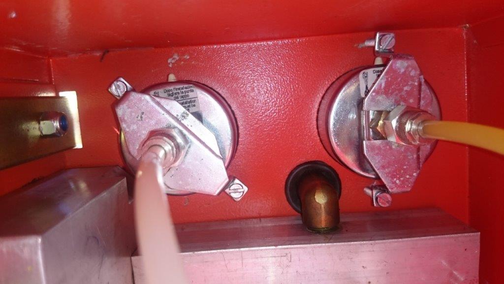

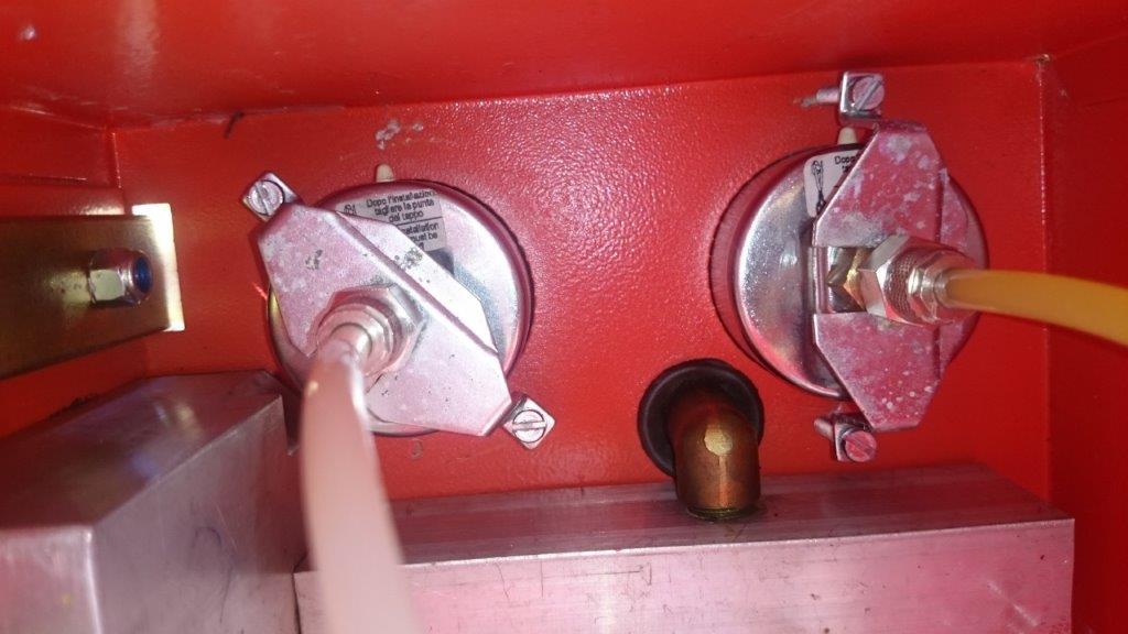

Hier noch die versprochenen Fotos
Ansicht von hinten. Nippel oben links
DSC_0541.jpg [ 71.78 KiB | 36890-mal betrachtet ]

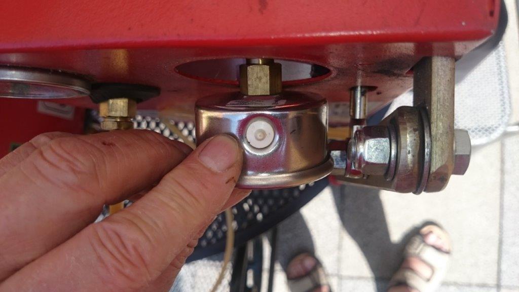

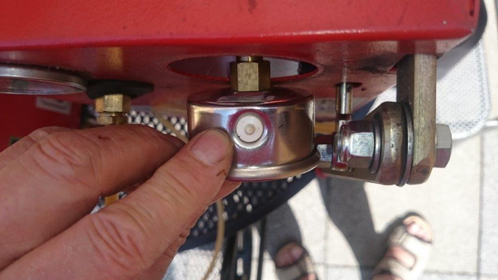

Da ist der Nippel, einfach per Daumennagel etwas anheben, um den Innendruck auszugleichen, aber nicht den Nippel abschneiden, sonst läuft das Öl raus.
DSC_0546.jpg [ 63.52 KiB | 36890-mal betrachtet ]
Wie schon gesagt, in alter und neuerer Pumpe ist das gleiche Instrument drin, bloss im neueren ist Silikonöl drin und das lässt sich durch Nippel-anheben *reparieren*
Hab ich bei dem ohne Öl so nicht hinbekommen :( Nippel raus, bissl mit Pinzette drin rumgefuchtelt gehts auf Null, aber dann Vakuum ziehen da geht es nicht mehr auf Null.
Im Prinzip braucht man das Dingen ja eigentlich nicht, denn Vakuum ziehen bis im Anschlussschlauch nichts mehr passiert, das geht ja auch

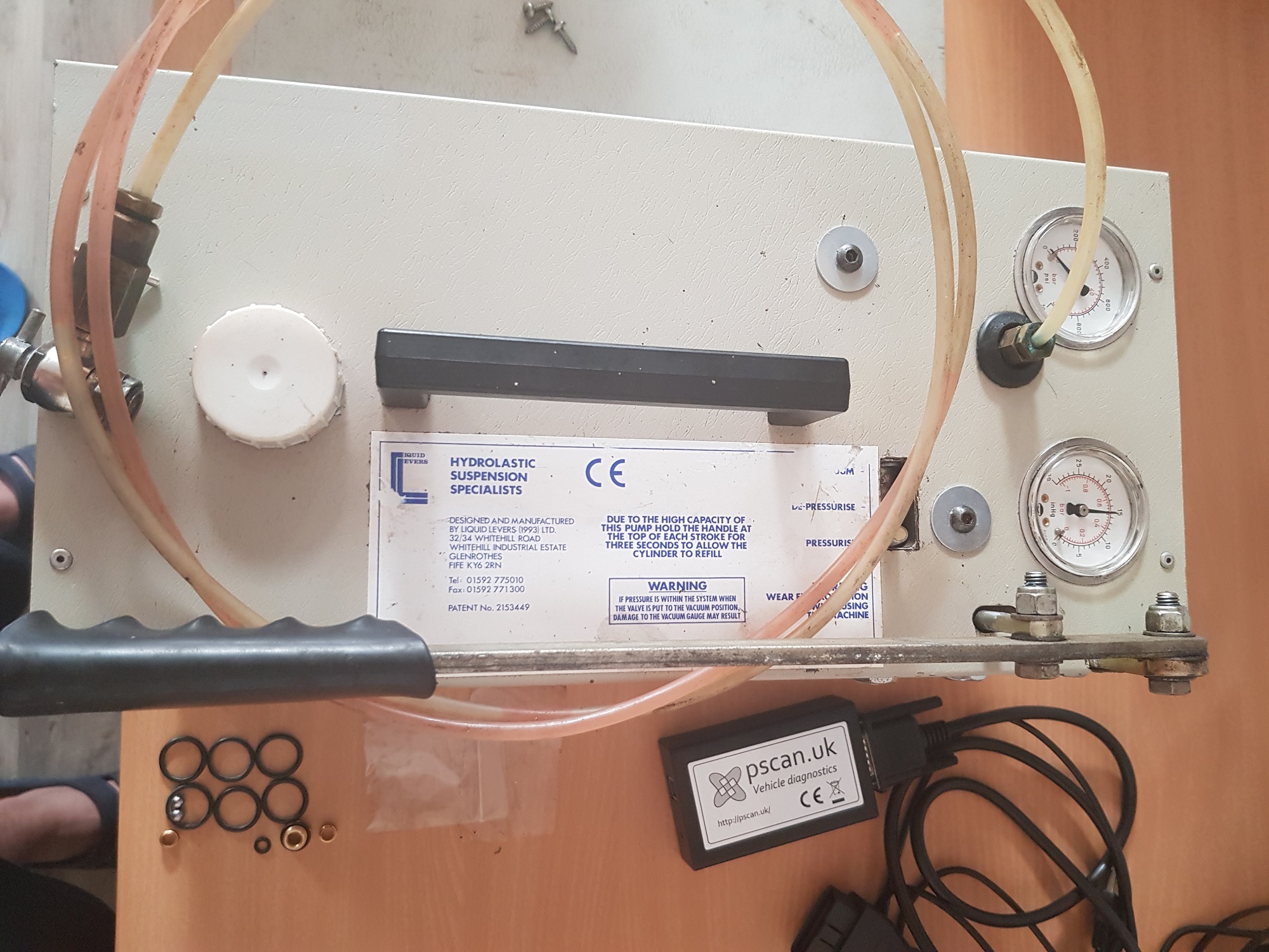

die Postfrau hat heute eine alte gebrauchte Liquid Levers vorbeigebracht, die es bei Kleinanzeigen gab.
LL Pumpe.jpg [ 810.9 KiB | 35774-mal betrachtet ]

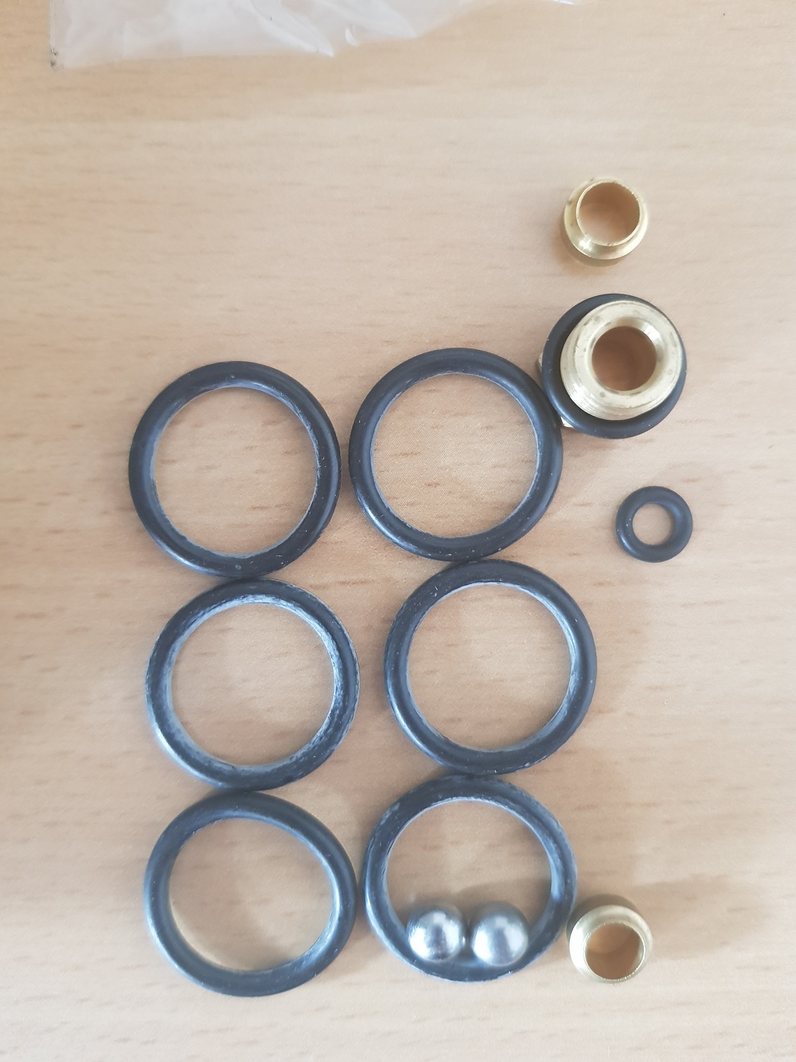

Vielen Dank an den netten Verkäufer aus der Hamburger Region. Die Pumpe soll wohl am Umschalter eine Leckage haben. Es soll aber noch reichen einen MGF aufzupumpen. Der nette Herr hat so eine Tüte Dichtungen beigelegt.
Dichtungen.jpg [ 361.56 KiB | 35774-mal betrachtet ]
Ist das das original Service Kit welches auf der Pumpe beschrieben ist?

Weist du noch wofür die anderen Teile aus dem Set waren?
-2x kleinere Dichtungen
-2x Kugeln
-3x Gewindehülsen
Mo 8. Jan 2024, 12:33
Beiträge: 5010
Beitrag Re: O-Ringe Knoff Hoff .. Liquid Levers Pumpe
Rückschlagvenile und Anschlüsse für den Pumpschlauch - eigentlich selbsterklärend wenn man die Teile sieht

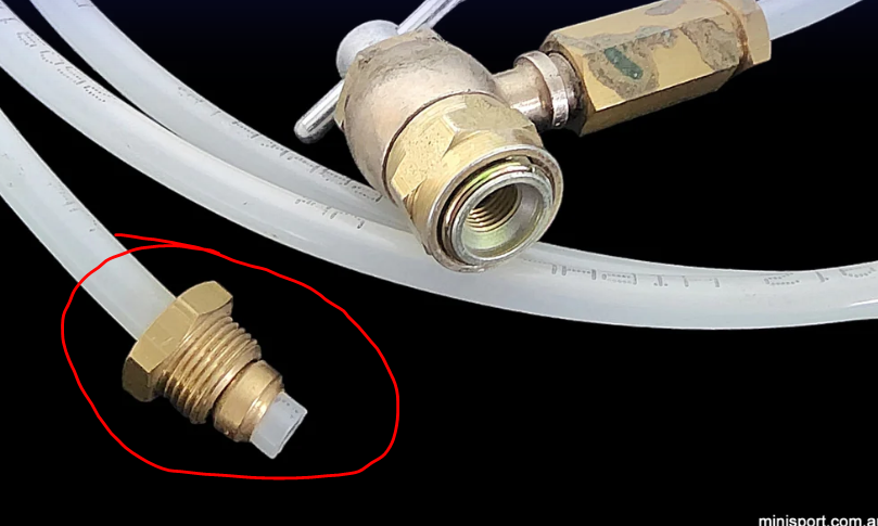

Meine Leitungen/Schläuche sind extrem starr, fast spröde, hat die jemand schon getauscht?
Gemäss Recherche ist der Schlauch aus HIPHL, das wäre dann ein Polyamidschlauch, kann das jemand bestätigen?
Dimension 6x4 mm oder wurde da was zölliges verbaut?
Wo ich absolut nicht weiterkomme, ist bei den Messing Verschraubungen und den Schneidringen/Oliven, eingekreist im Bild unten. Die sind sowohl bei der Leitung zum Lowloss Connector, wie auch im inneren der Pumpe überall verbaut.
Habe schon mit diversen Begriffen gesucht, aber so etwas in der Art nirgends gefunden. zudem weiss ich nicht genau, was für eine Gewinde das ist. Wenn hier jemand was weiss und weiterhelfen könnte wäre ich sehr sehr dankbar. :) Stecke da aktuell fest.

1) Welche Meßgeräte hast Du gekauft und wo. Dito für die Adapter.
Mein Vacuummeter ist auch wohl hin (oder hängt, wie ich gelernt habe)
2) Ich würde mal zu einer Hydraulikfirma gehen evtl. zu einer Pneumatikfirma.
Da ist dann nicht nur der Schnitt des Gewindes massgebend, sondern auch die Form. Da gibt es konische und zylindrische. Und was weiss ich noch alles.
Hansaflex ist ziemlich weit verbreitet.
Die helfen auch per email weiter, also Foto mit möglichst vielen eindeutigen Massangaben hinschicken.
