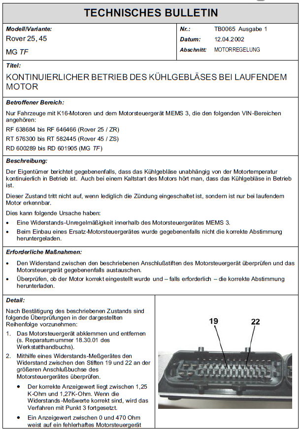

Beitrag Re: Lüfter läuft permanent an unserem MG TF
Hast du denn mal versucht den Sensor mit OBD Leser auszulesen bei Livedaten. Kann jedes 5 Euro Teil.
Das Bulletin für das Steuergerät suche ich noch.
Kann Kontakt zu jemanden herstellen der es für mich repariert hat.

http://>>keine Verweise zu fremden Daten<</i ... _permanent
Hier die Info die ich gesucht habe. Danke an Peter.

@Mike Ich komme gerne darauf zurück, sollte es das Steuergerät sein. Bezüglich Bulletin. Kannst du mir das per Mail zukommen lassen? Ich kann das hier im Forum leider nicht öffnen. Oder ist es das Dokument bei mg-wiki.britische-klassiker...? Habe da heute durch Zufall was zu dem Thema gefunden...

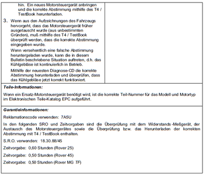

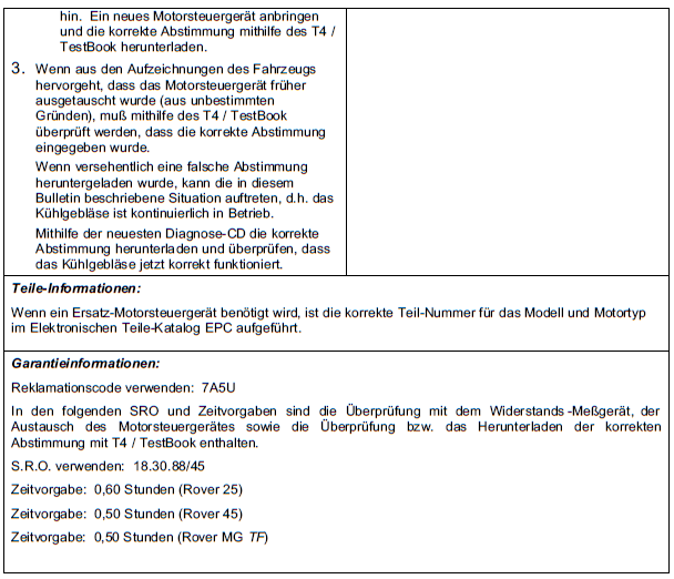

TB0065-1.png [ 181.89 KiB | 15257-mal betrachtet ]
TB0065-2.png [ 79.4 KiB | 15257-mal betrachtet ]
