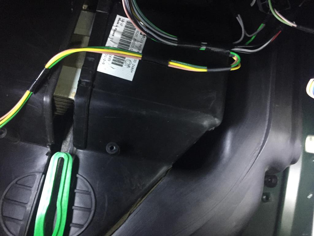

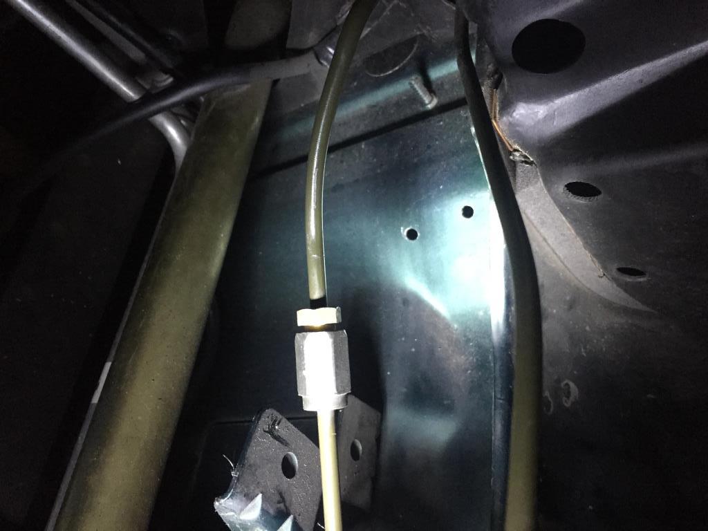

Hallo und Danke erstmal fürs Anworten,
aber so einfach ist es leider immer noch nicht. Hab nochmal zwei Bilder angehängt, worauf man sieht, wie monströs der Kasten im TF ist.
Habe zwei 5mm Löcher gebohrt und eine Taschenlampe davor geklemmt, so dass sie in den Innenraum leuchtet. Jetzt müsste man in einer stockfinsteren Garage wenigstens ein Lichtlein sehen, aber nix. Hab auch schon zwei längere Schrauben reingesteckt, in der Hoffnung ich könnte was fühlen, aber auch nix. Nach meinem Dafürhalten liegen die Bohrungen jetzt hinter dem waagrechten, oberen Schnorchel des Kastens. Da kommt man im eingebauten Zustand aber nicht hin. So ohne weiteres den vom Unterteil mit dem Wärmetauscher zu trennen ist, denke ich, nicht möglich. Wenn das so nichts wird, werde ich wohl zwei M8 Einpressmuttern, müsste sie auch in VA geben, einpressen und sehen, ob das hält. Die Bilder musste ich drehen, anders bekam ich sie nicht hochgeladen, weil das Höhen-/Breitenverhältnis nicht gestimmt hat.

Schmier die Löcher wieder zu und besorg dir den richtigen Winkel für den TF mit Schnorchel:
http://forums.mg-rover.org/sale-25/mgf- ... le-507349/
Für Selbermacher: Die Maßzeichnung hänge ich mal an, das ist aber für RHD, die Bohrungen für die Schrauben werden bei LHD anders sein.

So, nach dem strengen Winter mal eine kurze Rückmeldung,
hab den Kasten tatsächlich rausbekommen, allerdings musste die Klimaanlage evakuiert werden, da der evaporator in dem Kasten sitzt.
War trotzdem ein umständlicher Aus- und Einbau, aber jetzt ist alles wieder an seinem Platz und funktioniert, bei der Klima kommt die Luft mit 7 Grad raus, bei 18 Grad Außentemperatur. Das Bremsservo-Bracket (wie von Mykel angeregt) und der Snorkel sind auch montiert, alles dicht und ein deutlich besserer Druckpunkt der Bremse. Alles in allem hat sich der Aufwand gelohnt, jedoch nur, wenn man es selber machen kann. Der zeitliche Aufwand war schon beträchtlich, in der Werkstatt schlicht nicht im Verhältnis zum Wert des Fahrzeugs. Die Kosten für die Rückenbehandlung zahlt ja die Krankenkasse :D
