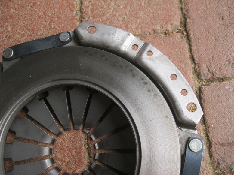

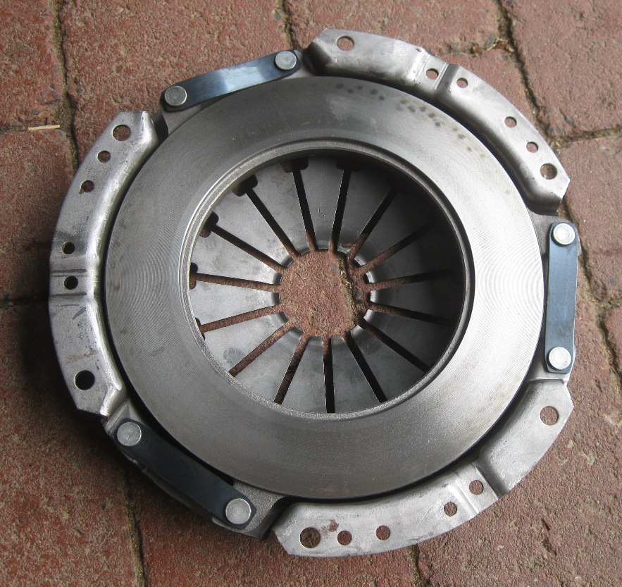

So, heute das Getriebe mitsamt Kupplung ins Auto gewuchtet und in die Werkstatt gefahren.
Eugen, der MG-Spezialist, hat am Getriebe nichts Auffälliges finden können. An der Kupplung hat er aber so punkt- bzw. fleckförmige Verfärbungen gesehen (siehe Fotos), befand sie als "billigen Schrott".
Er würde nur Sachs oder LUK verbauen.
Schon bestellt.
Gruß aus TBB
Christof

Na dann vergleiche die mal miteinander !!!

Wer billig kauft kauft zweimal das ist halt so.
Ich würde auch immer eine Sachs Kupplung verbauen oder originale Rover die sind auch sehr oft preisgünstig zu haben.
Mo 14. Mai 2018, 15:10
Beitrag Re: Kupplungshebel fest
naja, aber funktionierten sollte sie trotzdem, eventuell nicht so lange.

Die Flecken sollten egal sein. Luk oder Sachs um die 150 Euro, Original MG Rover ca. 220 Euro, letztere seit Jahren nicht mehr verfügbar, imho.
Korreken Durchmesser beachten, 215 mm vs 200 mm, ebenso korrekten Sitz der Klaue und des Lagers.
