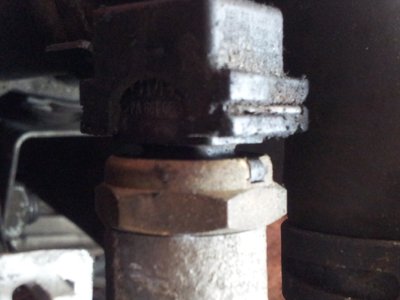

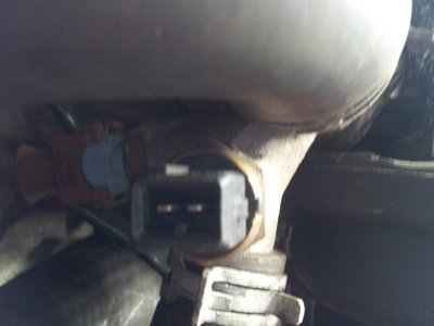

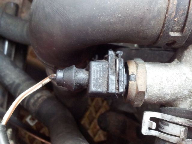

Habe gerade gesehen der Fühler hat nur ein Kabel angeschlossen, hat aber zwei Anschlüsse.
Braucht er nur eines.
Der alte Motor ist schon weg.
Dateikommentar: Temperaturfühler Kabel
09.jpg [ 179.63 KiB | 12475-mal betrachtet ]
08.jpg [ 104.67 KiB | 12475-mal betrachtet ]
06.jpg [ 145.24 KiB | 12475-mal betrachtet ]

Deine Fühler passen nicht zusammen der blaue Fühler müsste braun sein und dein schwarzer Fühler sollte nur 1 Anschluss haben
Man könnte nun einfach den 2 Kontakt (der offen ist ) auf Masse legen aber die wiederstandswerte passen nicht

Ich habe einfach ein zweites Kabel angeschlossen und an Masse gelegt.
Die Temperaturanzeige geht wieder, jedoch steigt die Anzeige nach kurzer Zeit bis in den roten Bereich! nicht gut. Wer kann hier noch helfen?

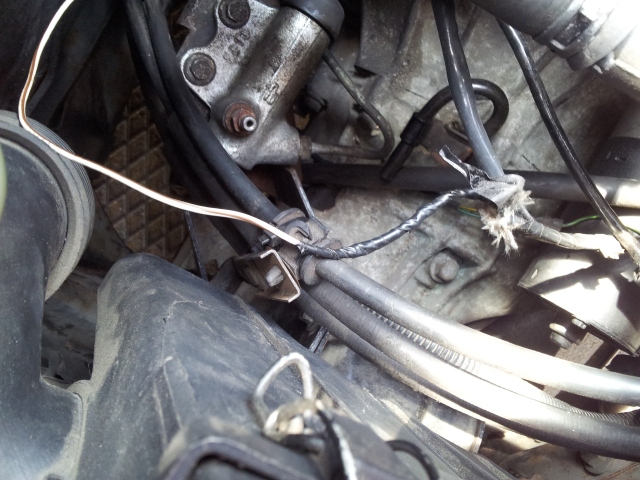

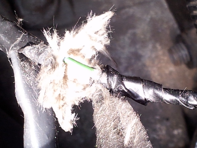

Aus dem Kabelbaum kommt ein Grünes Kabel welches wohl verlängert wurde.
Der Temperaturfühler ist Braun.
02.jpg [ 110.83 KiB | 12464-mal betrachtet ]
10.jpg [ 148.24 KiB | 12464-mal betrachtet ]

Bei deinen Post mit den 3 Bildern das mittlere da ist im Hintergrund ein brauner Stecker auf einen blauen Sensor und da gehört ein brauner Sensor rein
Mfg
