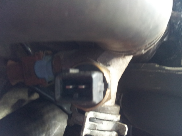

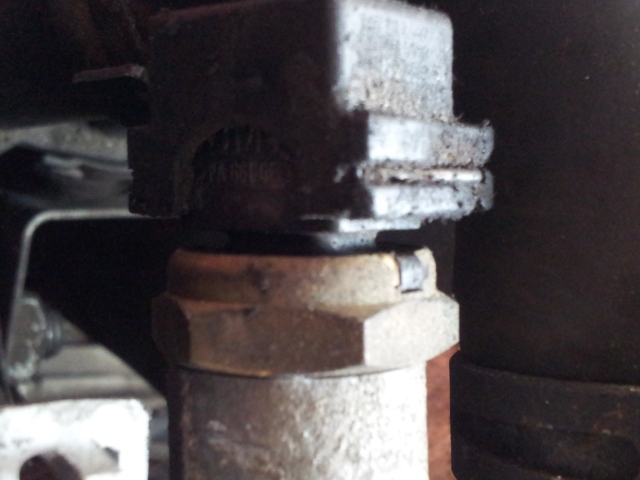

Habe gerade gesehen der Fühler hat nur ein Kabel angeschlossen, hat aber zwei Anschlüsse.
Braucht er nur eines.
Der alte Motor ist schon weg.
Dateikommentar: Temperaturfühler Kabel
09.jpg [ 179.63 KiB | 12495-mal betrachtet ]
08.jpg [ 104.67 KiB | 12495-mal betrachtet ]
06.jpg [ 145.24 KiB | 12495-mal betrachtet ]

Deine Fühler passen nicht zusammen der blaue Fühler müsste braun sein und dein schwarzer Fühler sollte nur 1 Anschluss haben
Man könnte nun einfach den 2 Kontakt (der offen ist ) auf Masse legen aber die wiederstandswerte passen nicht

Aus dem Kabelbaum kommt ein Grünes Kabel welches wohl verlängert wurde.
Der Temperaturfühler ist Braun.
02.jpg [ 110.83 KiB | 12484-mal betrachtet ]
10.jpg [ 148.24 KiB | 12484-mal betrachtet ]

Bei deinen Post mit den 3 Bildern das mittlere da ist im Hintergrund ein brauner Stecker auf einen blauen Sensor und da gehört ein brauner Sensor rein
