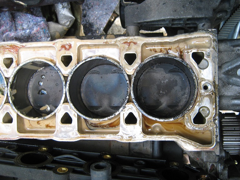

Beitrag Re: Nun hat es mich anscheinend auch erwischt. HGF
Hier der Motor
Man sieht an den Kolben doch recht viele Verkrustungen.
Ich gehe davon aus dass dies normal ist.
Man beachte den Schmodder wo eigentlich Kühlwasser sein sollte.
