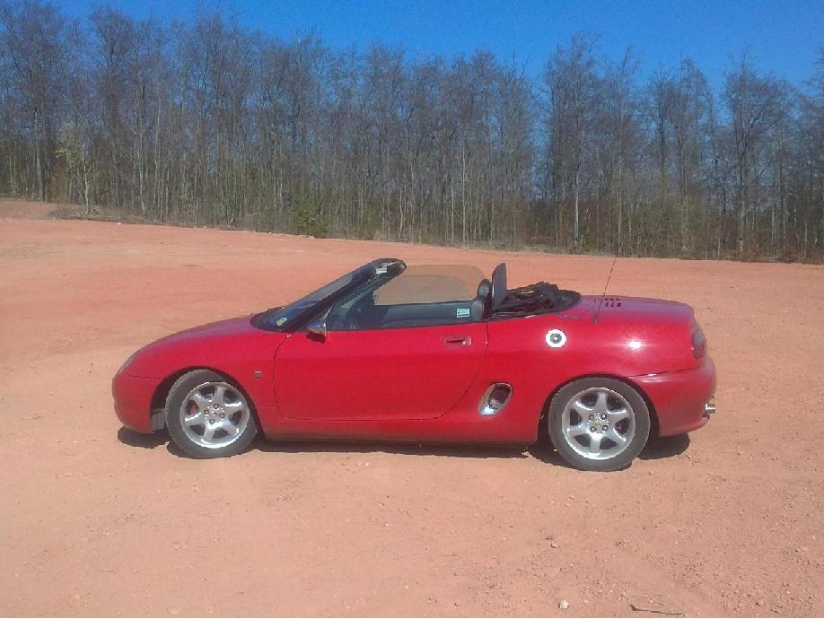

.... jaaaaaa, kenn ich...
bekommt man die Schlitze wirklich nur mit Kleben zu? Hatte schonmal überlegt, ob es sowas wie ne Kappe oder sowas dafür gibt. Sieht von Innen echt häßlich aus :puh:
naja, habs jetzt schon ewig und mich daran gewöhnt
