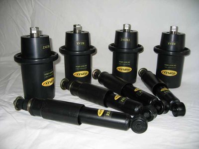

Und weiter mit Info's aus 1. Hand:
----------- cut & paste ---------------------
Clive Berry.
I have added a few pics so you can see what we have. Production parts are all hard anodised black.
This kit is a direct replacement for the Hydragas system and includes four spring units and four especially callibrated dampers. We have our own test car and a kit has now been fitted to MGOC tech man Roger Parkers' car and the great and the good at the MGOC are full of praise for the ride, refinement and handling qualities of the conversion.
Please get in touch for more details. uksales@suplex.com
Roger Parker hat übrigens einen Standard MGF. (Kenne Roger perönlich und mein Vertrauen ist etwas gewachsen)
Da müssen dann die Trophy Fahrer dann erstmal gucken, ob weitere Modifikationen erforderlich sind.
Könnte mir aber auch vorstellen, das es dann für ein *paar Dollar* mehr extra was für'n Trophy geben wird ;)
Die Gehäuse sind aus Alu, schwarz eloxiert. Darin die Stahlfedern, und das ganze in die Standard Halterung eingebaut.
Man darf auf das Thema Korrosion und Geräusche dann auch noch gespannt sein ;) << Master of Desaster Ironie
Dateikommentar: so sieht es wohl aus
MGFCoils005.jpg [ 31.66 KiB | 51799-mal betrachtet ]

Autsch - 933,- €uronen zum aktuellen Kurs. Um ehrlich zu sein würd ich es schon mal testen aber für weniger Geld :mrgreen: Ich sage mal 750,- würd ich dafür Zahlen und es kommt ja noch ne Achsvermessung dazu. Der Einbau dürfte ja kein Problem sein.
Ist denn Schon was über die Höhe bekannt nach dem Einbau also ist der F dann wieder ein MGF "Cross" oder eher wie mit short Knuckles ?
Gruss, Gallex.

?? Warum ?? Wenn die Fahrhöhe gleich bleibt, dann nicht. Und die kann ein kundiger F'er mit U-Scheiben einstellen, sofern genug Tiefe da ist. Die wiederum reglet man mit der altbekannten Bügelsäge und 'ner Feile.
Ist halt eher was für die *echten* Mechaniker und weniger für die Elektriker ;)
Dazu kommt eher mittelfristig eine zusätzliche Sicherung für das evtl vh. Gebiss und die Inlays, wenn der Hobel dann auch so rumhoppelt wie ein MG TF ! :angel:
