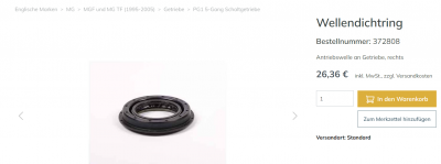

Beitrag Re: MGTF verliert an Antriebswelle rechts Öl
Das klingt doch sehr gut.
Sollte ich außer dem Dichtring und Öl noch etwas bestellen?
Vielen Dank für die Tipps.
Ich habe jetzt erst mal den Simmerring bestellt.
Wenn ich auf Probleme treffe , werde ich mich melden.
