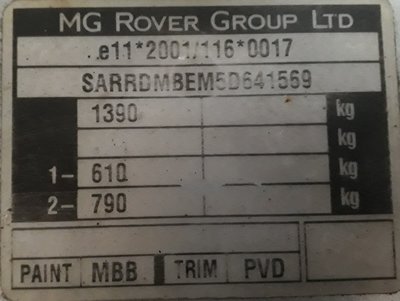

kann jemand das Herstellungsdatum entschlüsseln, EZ ist 10/2005 was aber nicht viel zu sagen hat, für die Ersatzteilbestellung kann es ja wichtig sein zu wissen wann er vom Band gekommen ist.

5. April 2005 wenn man die Vertriebszahlen (Produktionsplanung) nimmt.
Das ist das Datum an dem das ECU programmiert wurde.
Produktionsdaten, wann die Hobel tatsächlich am Q-Gate ankamen gibt es leider nicht. Die gibt es nur für MGF bis etwa VIN 511000

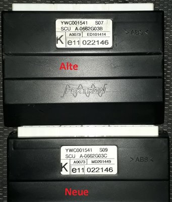

Vielleicht kannst du einem Ahnungslosen nochmal auf die Sprünge helfen, brauchte eine neue SCU von der Insel, wurde nach dem Typ gefragt (YWC001541) habe jetzt eine nagelneue bekommen, wundere mich jetzt allerdings das die anderen Bezeichnungen unterschiedlich sind.
Was bedeuten die?
Konnte sie noch nicht einbauen und testen, weil ich noch auf zwei neue Fernbedienungen mit Barcode warte.

Denke, die Ausgabestände werden hier egal sein. Teilenummer zählt, (obwohl das bei MG rover ... hüstl... manchmal auch anders sein kann)

Wichtig ist die Teilenummer bei der SCU
die Frage ist eher warum kauft man sich eine neue und dann auch noch Fernbedienungen ?
ist ja doch ein recht teuer Spass
