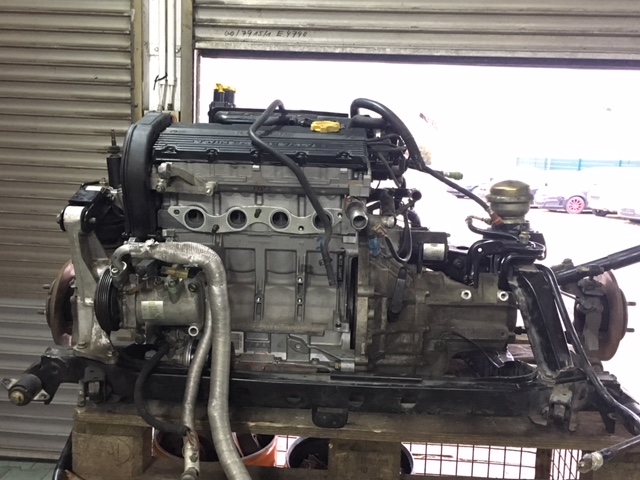

Ok, Motor klappert... Also erst mal raus mit dem Trumm. Komplett mit der Hinterachse raus. Getriebe demontiert, die Kupplung war schonmal "eher solala".

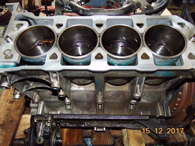

Kopf runter. Bissl verockert an den Laufbuchsen. Nicht schön, wäre aber wohl noch ok gewesen. Der Kopf selber, auch eher nicht so schön und hatte ein paar Macken und war auf der gesamten Fläche wohl "abgeschmirgelt". Ölpumpe raus. 1. großer Span entdeckt. Sch€!$3! In der Ölwanne dann noch ein paar mehr. Der Grund: Kurbelwelle eingelaufen (Leier auch am Block). Von allen möglichen Gründen, warum so ein Motor klappern könnte, ausgerechnet das... Hilft ja alles nix. Neuen Block in England besorgt (Rimmer) und alles was man sonst so braucht (KW, Ölpumpe, Kolbenringe, Laufbuchsen,...). Natürlich mit verstärktem Ölverteiler und den ganzen üblichen Upgrades. Nockenwellen waren auch etwas verockert, also neu! Wenn der Block schon neu ist und der Kopf auch "nicht mehr so schön" war, kommt der halt auch noch neu. "Darauf kommt's jetzt auch nicht mehr an" wurde zu meinem meist ausgesprochenen Satz in der Zeit... Alles zusammengebaut, neue Kupplung rein, PRT mit Silikonschläuchen nachgerüstet und das ganze Trumm wieder rein gepackt. Am Fahrwerk habe ich alles was ausgeschlagen war erneuert und die Schubstreben mit Polybuchsen ausgestattet. Dämpfer neu (Kayaba), Lowering Knuckles verbaut (Wofür ich nun auch ne Pumpe habe. Nur für den Fall, dass mal jemand sowas braucht), AP Bremse vorne, hintere Sättel rot beschichtet, Stahlflex rundum, 16" Eleven Spokes mit 215/40ZR 16 Kumho Ecsta SPT, Scheinwerfer neu verchromen lassen, innere Blenden schwarz lackiert, Verstärker hinter den Sitz gebaut, 4x6 hinten und 6,5" vorne (alles original von außen) und 8qm Dämmmaterial verbaut (Die Tür fällt jetzt eher wie beim RR Phantom ins Schloss :D ), original MG Radio aus SAIC Produktion mit MP3, Mittelkonsole in Wurzelholzoptik mittels Wassertransferdruck (der originale Gummibezug sah echt grauenhaft aus) und zu guter Letzt komplett gewienert und alles hübsch sauber gemacht.

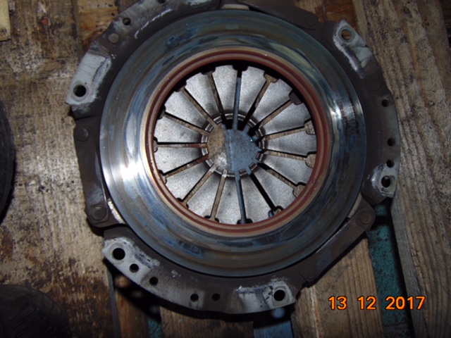

So, liebe Gemeinde. Hier erst mal die versprochenen Bilder vom Neuaufbau. Fangen wir mit dem Zustand beim Kauf, bzw. nach dem Ausbau/Zerlegen des Motors an.

Dateikommentar: Was man auf dem Foto nicht so gut sieht: Rostansatz an den Laufbuchsen. 18 Jahre und 50 TKM... Ich behaupte, der Motor hat sich kaputtgestanden.
DSC00256.jpg [ 148.26 KiB | 16803-mal betrachtet ]

Dateikommentar: Kupplung neu

Ich sehe Du hast die Kupplung neu gemacht, hast Du eigentlich den Kupplungshebel auch mal rausgehabt?. Der geht ja gerne mal ein wenig fest. Das hätte sich angeboten bei der Totaloperation :) . Aufjedenfall ist der Motor ja so gut wie neu :daumen:
Autor:  Me And My Red 120 [ Mo 20. Aug 2018, 13:32 ]
Betreff des Beitrags:  Re: Ein frisch restaurierter F aus Regensburg
Michael N. hat geschrieben:
Ja, ich habe nur eine gaaaanz grobe Beschreibung aller Tätigkeiten verfasst. Unter anderem ist auch der Kupplungsnehmerzylinder neu, etc. Wenn ich jetzt alles aufgezählt hätte von Wischerblättern über Zündkabel bis hin zu Öldruckschalter, wäre ich ja nicht mehr fertig geworden. ;)
