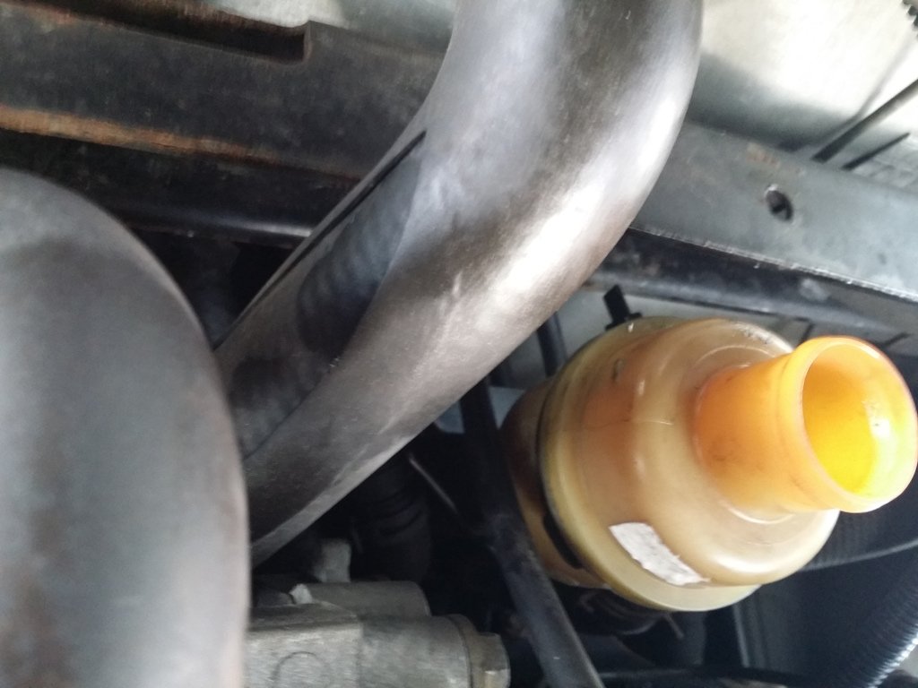

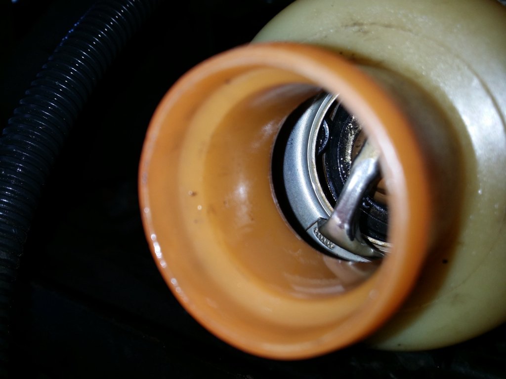

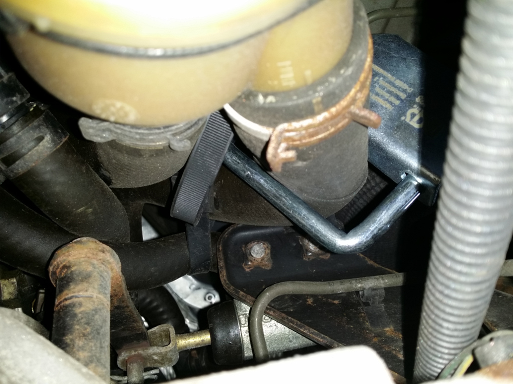

*grml* Statusbericht:
- Auto steht hinten auf Rampen, darunter ist leidlich wenig Platz.
- Die zum Ausgleichsbehälter führende Schelle war wohl nicht fest genug, jetzt weiß ich wie die Suppe schmeckt... süß.
- Der Schlach vom Kühler ist runter, und ich hab den Überltäter gefunden (Bild im Anhang). Ich bekomm den so aber nicht raus, also PRT ausbauen...
- Die Schläuche nach oben bekomm ich nicht ab. Vom ersten hab ich die Schelle hoch geschoben bekommen, aber der Schlauch sitzt so bombenfest auf dem PRT, ich bekomm den nicht ab. Irgendwelche Tricks die ich kennen sollte?
- Dann wollte ich frustiert wieder zurück bauen und die Karre in die Werkstatt bringen... wie bekomm ich die Schelle wieder zurück? Mit der Rohrzange rutsch ich ab, Kabelbinder rutschen drunter,... ich weiß grad echt nicht weiter.
Nach 2 Stunden unter der Diva gibts jetzt erstmal nen Kaffee... Wenn wer Ideen und Tips hat...
Achja, und zu aller Freude hab ich wohl auch noch Modell Pellwurst.
Dateikommentar: Kühlerschlauch, Modellversion Pellwurst. Wie lange geht das noch gut?
pellwurst.jpg [ 92.09 KiB | 22897-mal betrachtet ]
Dateikommentar: Diese Schlauchschelle hab ich am Schlauch nach oben bekommen. Wie bekomm ich die wieder zurück?
prt2.jpg [ 290.25 KiB | 22897-mal betrachtet ]
Dateikommentar: Der Überltäter.
prt.jpg [ 75.25 KiB | 22897-mal betrachtet ]
Sa 4. Jun 2016, 15:15
Beitrag Re: Tausch Kühlwasserrohre
Klar ist das Zeug süß, haben die Ösis doch in den Achtzigern ihren Wein mit “veredelt”. :lol: :lol: 8-)
Zum Problem: Schlauch drehen, von oben einen flachen Schraubenzieher reinschieben, der Schlauch geht schon runter. Und die Klemmschellen würde ich eh wegschmeißen und stattdessen welche zum Schrauben aus Edelstahl draufmachen.
Was die Fleischwurst angeht, das ist bedenklicher. Der hat bei mir letztens den Geist aufgegeben und ich stand im Dampf :shock: Problematisch war vor allen, dass er genau da wo die Pelle abgeht dann am Hitzeschutz vom Auspuffkrümmer reibt. Da war natürlich irgendwann Essig. Die neuen haben ein Gewebeband drum. Und das Schutzblech habe ich an der kritischen Stelle mit einer Delle versehen, das sollte jetzt halten.

Nimm aber Edelstahlklemmen die einen Schutz beim Gewinde haben, nicht daß du dir den Schlauch aufschlitzt beim festdrehen. Die Originalklemmen kann man nur wegschmeissen, zu was Anderem sind die nicht zu gebrauchen.
Den Schlauch mußt du mit einem flachen Schraubenzieher "aufhebeln". Wenn da bis Luft an einer Stelle eindringt, gehen die leicht ab.

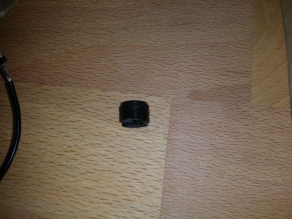

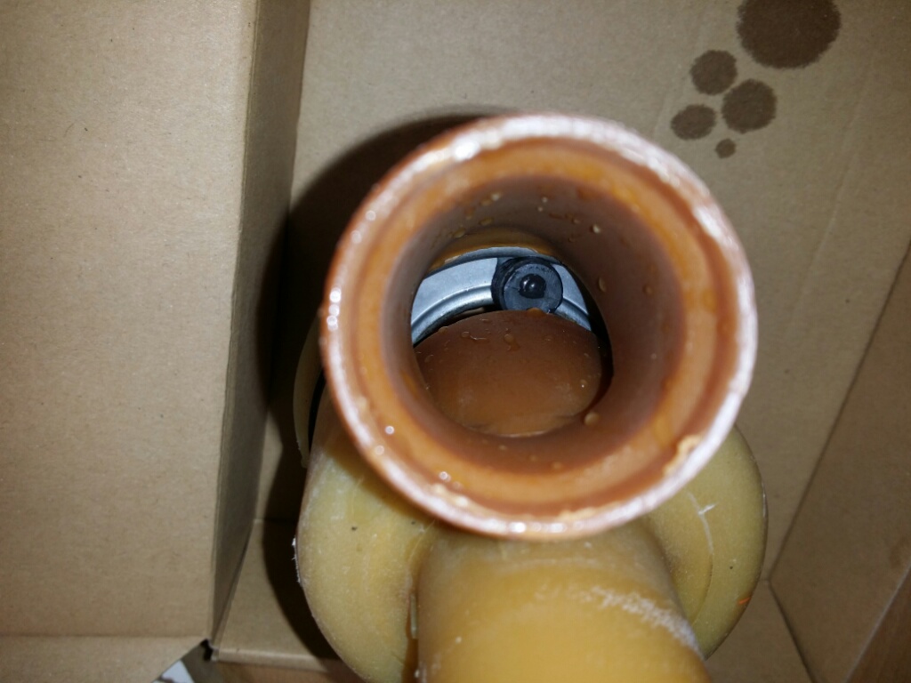

Zwischenstand: Schlauch ging mit Schraubenzieher ab, der Zweite war dann auch nicht so schwer. Die Schraube im PRT hing richtig fest, also: auskochen. Meine Frau hat zum Glück nur die Schultern gezuckt. Letztendlich ging der Thermostat auf, und der Teil Schraube kam raus. War schon halb auf den Weg zur Pumpe, kam aber nicht weiter, zu groß. Jetzt riechts im Haus nach Kühlmittel.
