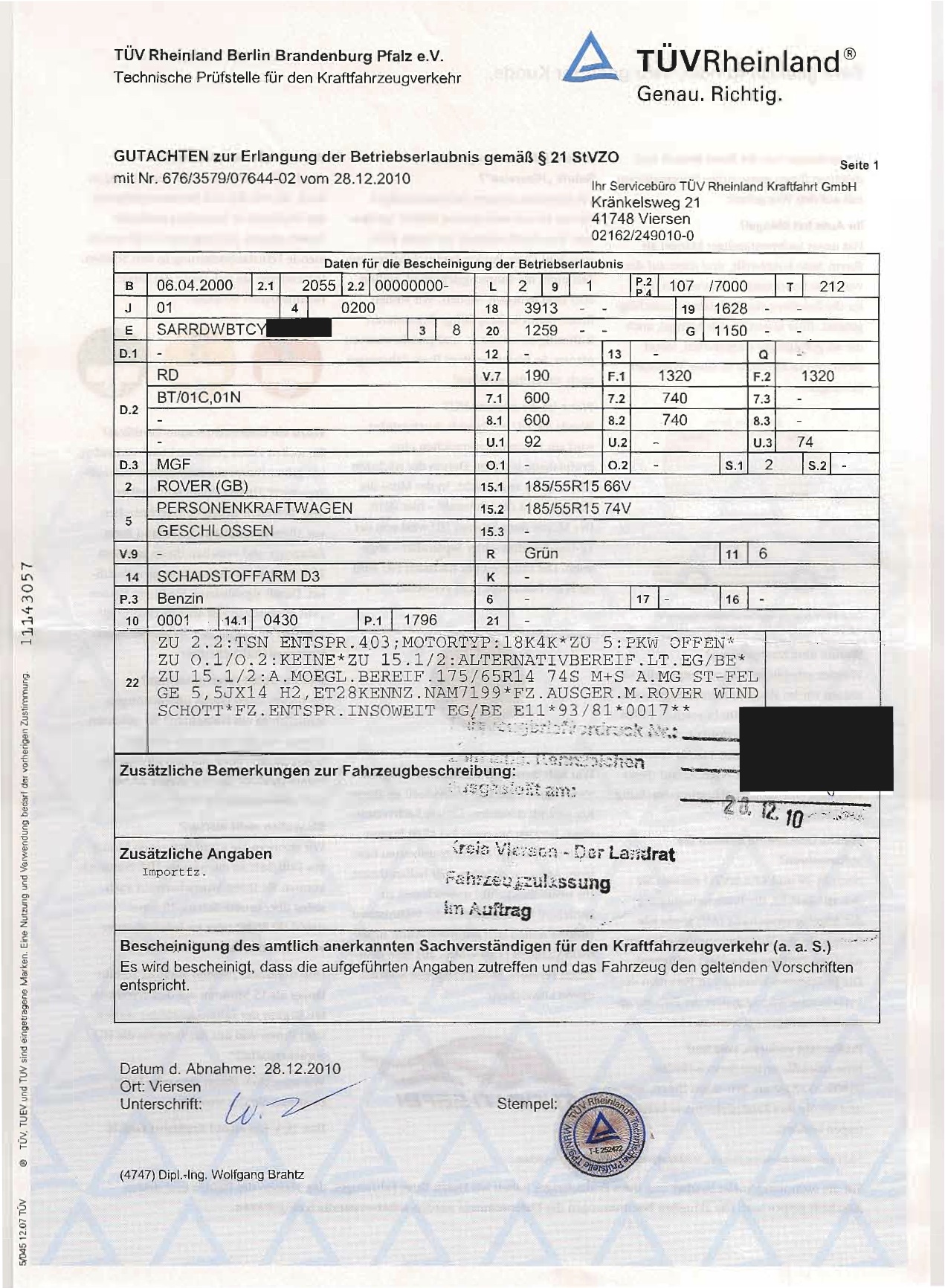

[quote="threnos"]Ich dachte immer die coc bekommt man nur direkt vom Fahrzeughersteller....
Das stimmt schon, und ein “richtiges” CoC ist das von der Prüforganisation zwar nicht, aber ein “Gutachten zur Erlangung der Betriebserlaubnis”:
_datenblatt.jpg [ 679.76 KiB | 17274-mal betrachtet ]
Das reicht für die Zulassung, und kostet einen Bruchteil, wenn man gleichzeitig die HU machen lässt. In der heutigen modernen Zeit kann man sogar bei der elektronischen Terminvereinbarung bei der Zulassungsstelle den Herausgeber des Gutachtens und die Nummer desselben online eingeben, dann sind die Daten schon eingetragen, wenn man dort aufschlägt. Bedeutet weniger Arbeit für den Mitarbeiter, keine Fehlerquelle beim Abtippen und bessere Laune.
Die Reifengrößen stehen da auch nicht drin, deshalb hatte ich ja den Extra-Wisch bekommen. Hab den aber beim Verkauf beim Wagen gelassen und für meine jetzigen interessiert mich das nicht mehr, weil es eben noch nie Probleme gab.

Ähm Mykel was war das für ein mgf ? Personenkraftwagen Geschlossen ?
Haste da ein Dach drauf geschweißt :(
Mfg. Thorsten
Fr 25. Mär 2016, 01:48
Beitrag Re: Hilfe bei Felgen
Genau das hab ich den damals auch gefragt Thorsten. Ich bekam die Info “den Unterschied macht man heute nicht mehr, das wird so bei allen PKW eingetragen.” Hab das dann akzeptiert, wie gesagt, mich interessieren Papiere eigentlich eh nicht so. :mrgreen:
Bei meinem Steppy steht aber (3 Jahre später importiert und bei demselben TÜV die Papiere geholt) “PKW offen” drin. :lol: :lol: :lol:

Ist doch klar wenn du den im Dezember hast abnehmen lassen war er sicher geschlossen bei der Abnahme
Hättest das Dach aufgemacht würde da offen stehen :mrgreen:

threnos hat geschrieben:

Tomcatciller hat geschrieben:
Kann das jemand bestätigen das ich mit diesem Dokument durch den TÜV komme?
LOL
wie oft warst Du in Deinem Leben beim TÜV ? :roll:
Woher soll ich denn wissen, wie das gestrige Abendessen, Fernsehprogramm oder Sexualleben des Tüv-Prüfers war ? :angel:
Also da wird Dir keiner ein Bestätigung geben. :konfus:

So, ein letztes Mal noch eine wirkliche Information in diesem ja so schrecklichen Forum.
TCCs MGF ist am 11.11.1998 vom Band gerollt. Das heißt, es wird die Betriebserlaubnis e11*93/81*0017*04 von Juni 1998 gelten. Und in dieser ist die Felgengröße 7Jx16, ET28 bereits enthalten. In der e11*93/81*0017*03 von November 1997 übrigens auch, das war u.a. die für die Brooklands SE.
Dieser Felgengröße entsprechen alle originalen 16" MG Felgen mit den Teilenummern:
- RRC110260XXX/RRC110261XXX (6 Speichen rund, verwendet bei Brooklands SE, 75th LE, TF Cool Blue), also die ursprünglich von TCC gefragte
- RRC113740XXX (6 Speichen eckig, Standardfelge beim MGF VVC ab VIN VIN XD511059)
- RRC110460XXX (Hairpin-Felge, 75th LE UK-Version, Wedgewood und Freestyle SE)
- RRC001630XXX (11 Speichen MGF Trophy)
- RRC002630XXX (11 Speichen MG TF)
- RRC002040XXX (11 Speichen ultra light weight, sehr selten!)
Nur die letzten drei passen über die große Bremsanlage.
Auch “legal” ist die 16" V-Spoke Felge vom LE500 (500000002XXX); die Twist-of-Pepper vom 85th LE aber nicht, weil die eine andere Größe hat (500000532XXX vorn, 6,5Jx16, 500000535 hinten, 7,5Jx16)
Ich kann dir (TCC) also bestätigen, dass du mit deinem MGF auf Brooklands-Felgen auch ohne den Wisch eine HU bestehen wirst, wenn sonst alles am Fahrzeug in Ordnung ist und der Prüfer eine Betriebserlaubnis lesen kann.
Du kannst den Wisch aber auch gerne mitnehmen und die Zusatzgebühren für die Eintragung beim TÜV und deiner Zulassungsstelle berappen, wenn es dir damit besser geht. Nötig ist das aber nach Lage der Dinge nicht.
Damit ist nun endgültig Klarheit in der Angelegenheit, oder?
