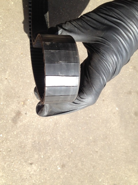

Sinnvoll ist es, zum Beispiel beim Ölwechsel mal eben den Zahnriemenkasten aufzumachen (sind nur 5 Schrauben zusätzlich) und einen Blick auf das gute Teil zu werfen. Wenn man Pech hat, sieht man dann so was hier:
Dateikommentar: Zahnriemen nach 3 Jahren
2015 April Cam belt 002.jpg [ 103.83 KiB | 16636-mal betrachtet ]
Na ja, eher wohl, wenn man Glück hat, denn so hat man wenigstens noch ne Chance, den rechtzeitig zu wechseln.
Und ein ZR-Wechsel ist immer auch ne gute Gelegenheit, die eigenen Schrauberkenntnisse etwas aufzupolieren 8-)
Teilekosten liegen so etwa bei 160-170 Euro inklusive Servicekit, also Luft-, Benzin- und Ölfilter, Kerzen, Keilriemen und eben Zahnriemen, Spannrolle und Wasserpumpe.
