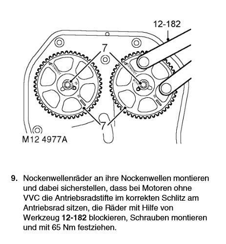

Ich unterstelle MPI Maschine?
(Stifte auf 2 und 7 Uhr
Falsch. Muss 4 und 7 Uhr sein.

Beitrag Re: MGF springt nach ZKD Wechsel nicht mehr an
Ja, es ist ein MPI MK1.
Ich muss sagen, dass ich die Nockenwellenräder anders im Kopf habe. Ist der Steg zwischen den Stiftlöchern so stark abgewinkelt?
Ich muss mir das nachher noch mal am Auto anschauen.
Habe mich an folgende Zeichnung gehalten:
Dateikommentar: Nockenwellenräder
IMG_20151104_172426.jpg [ 34.78 KiB | 11345-mal betrachtet ]
Till
MGF MK1 BJ 1996 MPI
Mo 16. Nov 2015, 15:48
irgentlich wurst ob 2 oder 4 uhr.... die markierungen der räder müssen fluchten und beim einlass muss der stift bei einlass stehen und bei auslass auf auslass egal welche uhrzeit... das kann auch mitternacht sein.. :angel:
