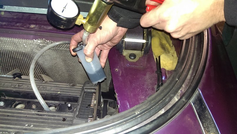

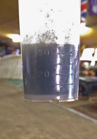

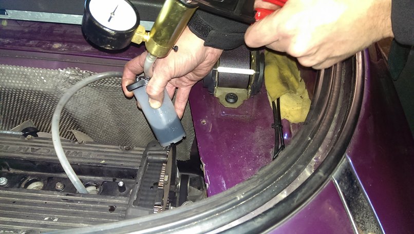

Am Dienstag sind Andreas TF 160 und ich der Ursache auf den Grund gegangen, warum der Motor des MGF in amaranth nicht mehr dreht. Lange hat die Suche nicht gedauert. Ein Glucksen aus Zylinder 1 beim Hin- und Herschieben des Autos mit rausgedrehten Zündkerzen ließ dort einen Wassereinbruch vermuten. Letztendlich waren es rund 50 Milliliter Wasser, die wir rausgepumpt haben. Meine Vermutung ist nun, dass die Dichtung des Ansaugkrümmers, es ist der aus Kunststoff, den Geist aufgegeben hat. HGF erscheint mir wegen der Menge des Wassers, die bei angesaugt wurde, eher unwahrscheinlich. Wie seht ihr das?

Naja wie lange stand das Wasser denn schon da drin ?
Wenn es nicht erst ne Woche ist würde ich so oder so den Kopf runternehmen
Do 29. Okt 2015, 14:18
Beitrag Re: Wassergekühlter Brennraum
So zwei Monate werden das schon gewesen sein. Der Motor dreht aber völlig frei, so dass ich nicht glaube, dass da ernsthaft was beschädigt ist. Bevor ich die große Schraubaktion starte, werde ich aber noch einmal mit dem Endoskop reinschauen.
Do 29. Okt 2015, 14:43
Na dann halt nen Lappen drüber und blas richtig aus und dann gib bissl Öl rein
Do 29. Okt 2015, 16:01
Habe ich gemacht. Da rostet nichts mehr. Darf nur nicht vergessen, das Öl vor dem nächsten Startversuch wieder abzusaugen :D

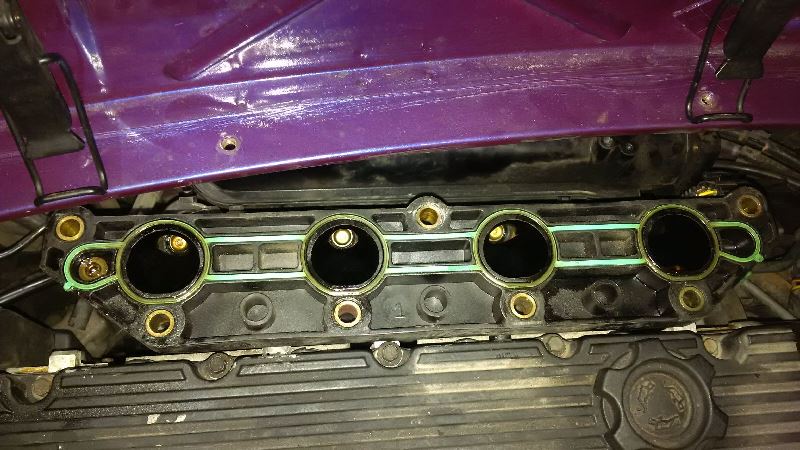

Ob schwarz oder grün siehst du aber auch an der kleinen Gummizunge, die unter dem Entlüftungsschlauch am Krümmer raussteht.

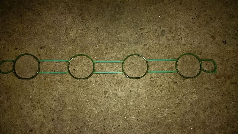

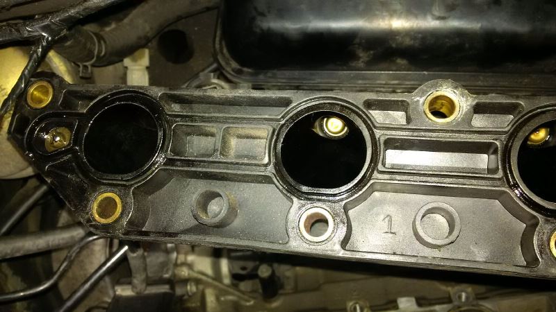

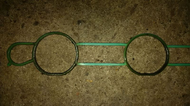

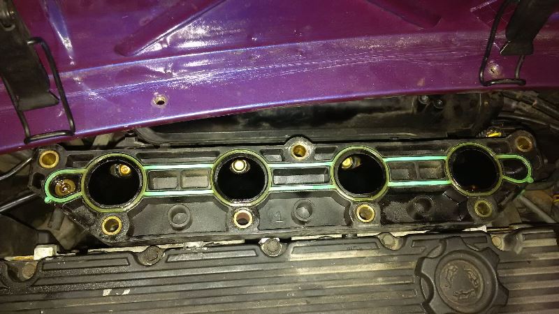

Gestern ging´s endlich weiter. Es war in der Tat eine grüne Dichtung verbaut, die war aber komplett nass. In den Nuten für die Dichtung im Ansaugkrümmer hatte sich rings um die Einlassrohre 1 und 4 ebenfalls Wasser gesammelt. Das ist auch nicht erst beim Abbauen des Krümmers dorthin gelangt, denn zum Zeitpunkt der Demontage befand sich kein Kühlwasser mehr im Motor.
Mein Eindruck ist, dass bei der Montage des Ansaugkrümmers nach dem Wechsel der ZKD gemurkst wurde. Einige der vier Krümmerschrauben ließen sich sehr leicht lösen. Bei einer war obendrein der Kopf rund gedreht. Da in der Rechnung der ZKD-Reparatur keine Krümmerschrauben und Bolzen auftauchen, gehe ich davon aus, dass die alten wieder verwendet wurden.
Das bringt mich zu der Frage, ob es besser ist, wieder Schrauben für die Befestigung des Krümmers an der Unterseite zu verwenden, oder ob Stehbolzen und Muttern die bessere Wahl sind, so, wie das im Service Bulletin von MG Rover steht. Was ist die Expertenmeinung?

ich denke da wird sich einer nicht die Mühe gemacht haben alles mit dem richtigen Drehmoment anzuziehen.
ist halt bissl fummlig die ganze Arbeit.
Do 12. Nov 2015, 15:02
Davon gehe ich auch aus. Murks halt :down:
Do 12. Nov 2015, 17:12
Mit so viel Wumms werden die gar nicht angezogen, 25 Nm bei dem Plastikteil, wenn ich mich richtig erinnere. Ob Schrauben oder Stehbolzen ist eigentlich wurscht, was die Haltbarkeit angeht.
Ich würde ja ne Alubrücke reinsetzen, dann ist da Ruhe.
Do 12. Nov 2015, 19:51
Stimmt schon. Aber auch bei 25 Nm sollte man beim Lösen einen gewissen Widerstand spüren :mrgreen:
