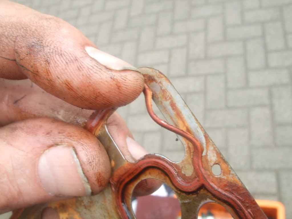

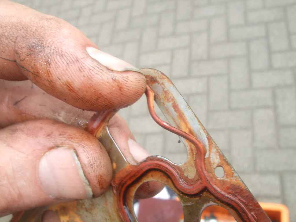

habe heute den Kopf demontiert.Dichtung da defekt wo erwartet.

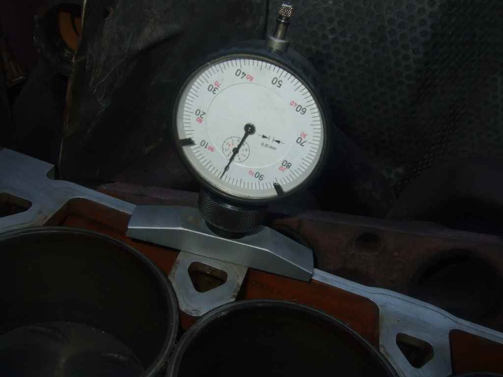

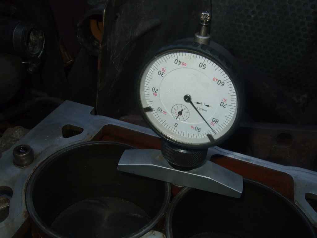

Buchsenüberstand zwischen 0,15 und 0,20mm
Kopffläche mit dem Haarlineal überprüft, im grössten entdeckten Lichtspaltspalt ging
die 0,05 Fühlerlehre nicht durch(kleiner habe ich nicht).Feueringe nicht in der Dichtfläche eingedrückt
Sieht eigentlich soweit ganz gut aus ,überlege aber trotzdem dem Kopf beim Instandsetzter
Planschleifen eventuell komplett überholen zu lassen.

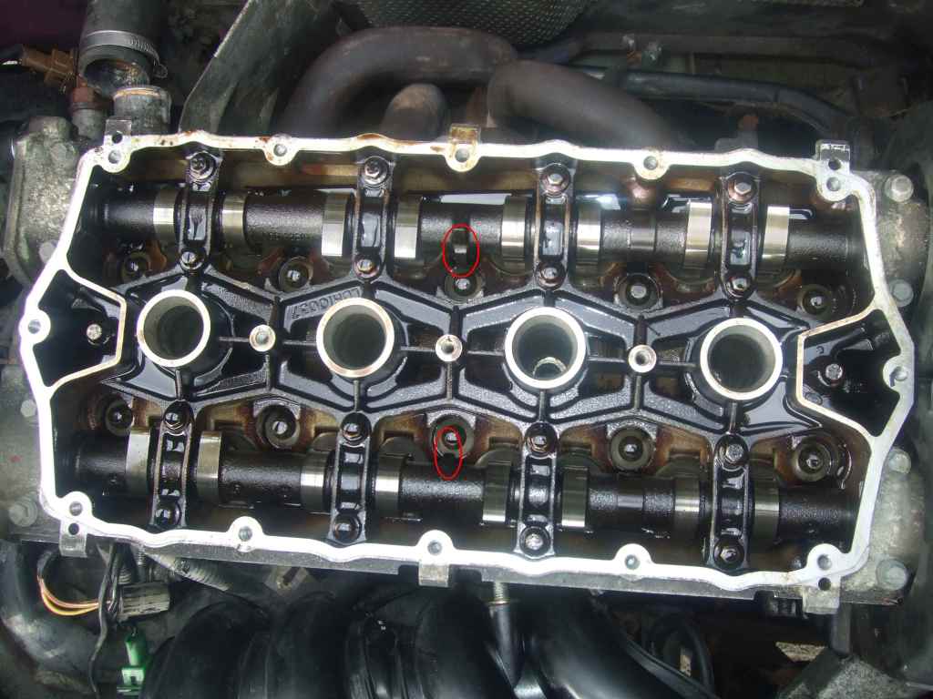

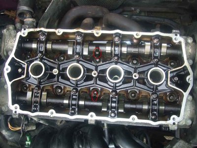

Beim lösen der mittleren Kopfschrauben waren die im u.a. Bild "kleinen rot eingekreisten Nocken" in der Mitte der
Nockenwellen im Weg , so dass ich das NW-timing aufgehoben habe und die NW drehen musste.
um die Kopfschrauben zu lösen und rausziehen zu können .Durfte ich die NW drehen?
Wenn ich bei der Wiedermontage die Räder wieder korrekt time dürfte das doch kein Problem gewesen sein oder?

Hallo Klaus,
an den Nockenwellen kannst Du ruhig drehen, geht ja auch nicht anders um die Schrauben rauszubekommen. Wenn Du vorher den Motor auf die Markierungen gestellt hast, sind die Kolben in der Serviceposition und Du kannst die Nockenwellen drehen wie Du willst, da passiert nichts mit den Ventilen. Die Nockenwellen nur wieder bei Montage des Zahnriemen in die richtige Position bringen ;). Das kannst Du hier schön sehen im 2. Post "Steuerzeiten K-Serie 16V", man beachte dabei die Position der Paßstifte für die Nockenwellenräder, Markierung der NW-Räder und die Stellung des Verteilerfinger: http://forum.mg-rover-freunde.de/index. ... 058.0.html
Die Laufbuchsen braucht man eigentlich nicht zu sichern, sofern man nicht an der Kurbelwelle rumdreht ;) .

Franz, Das ist eine Messbrücke mit Uhrenaufnahme zur Messung von Vertiefungen auf planen Flächen,
die gibts in verschiedenen Breiten je nach Fläche. Brauche ich schon mal im Job.

Super, danke! Habe die Messbrücke bei Hoffmann gefunden. Welche Breite hast Du verwendet?

So, habe die momentan wenigen freien Stunden bei gutem Wetter nutzen können.
Karre läuft :up:
Heute wurden knapp 300 Km abgespült ,alles dicht und summt wie's Bienchen.
Schweissperlen auf der Stirn beim ersten rumdrehen des Schlüssels :puh:
Nach dem abrauchen der WD 40 Reste (erstmal bös erschrocken)
und etwas Hydrogeklapper lief dann alles ruhig.Komischerweise funktionierte die
Wassertemperaturanzeige nicht mehr ,also noch schnell einen gebrauchten Sensor in Köln geholt,eingebaut und nachdem mit dem Kühlkreislauf alles funktionierte ab auf die Strasse.
Hatte vorher den Kopf planen lassen(0,10 runter),die Ventilschaftdichtungen erneuert und habe beim
Ausbau der Ventile da auch ziemlich böse geflucht :twisted:
Mit dem Billig Federspannerset war es schon recht mühsam 16 Ventile auszubauen immer mit der
Panik im Hinterkopf das die winzigen Haltekeile unwiederfindbar durch die Gegend fliegen.Glück gehabt :puh:
Das war so mit die unangenehmste Arbeit. Wenn nochmal dann nur mit besserem Werkzeug.
Kopf planen lassen(0,10 runter) und beim Wiederaufbau ,mit der MLS Dichtung und dem anderen üblichen Kram den man bei Aktion direkt mitrrneuert , hat soweit auch fast alles nach Plan direkt geklappt.

Franz, der Bügel ist 80 mm breit.
