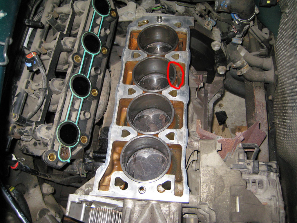

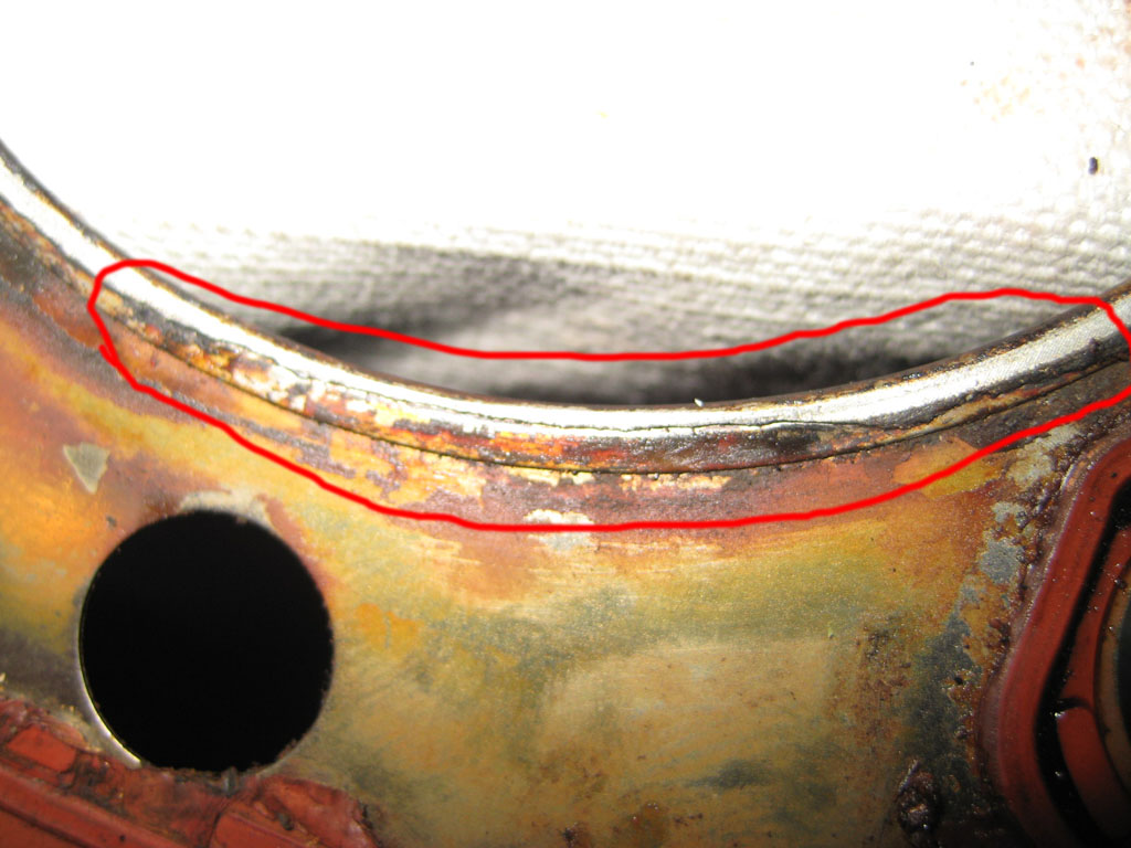

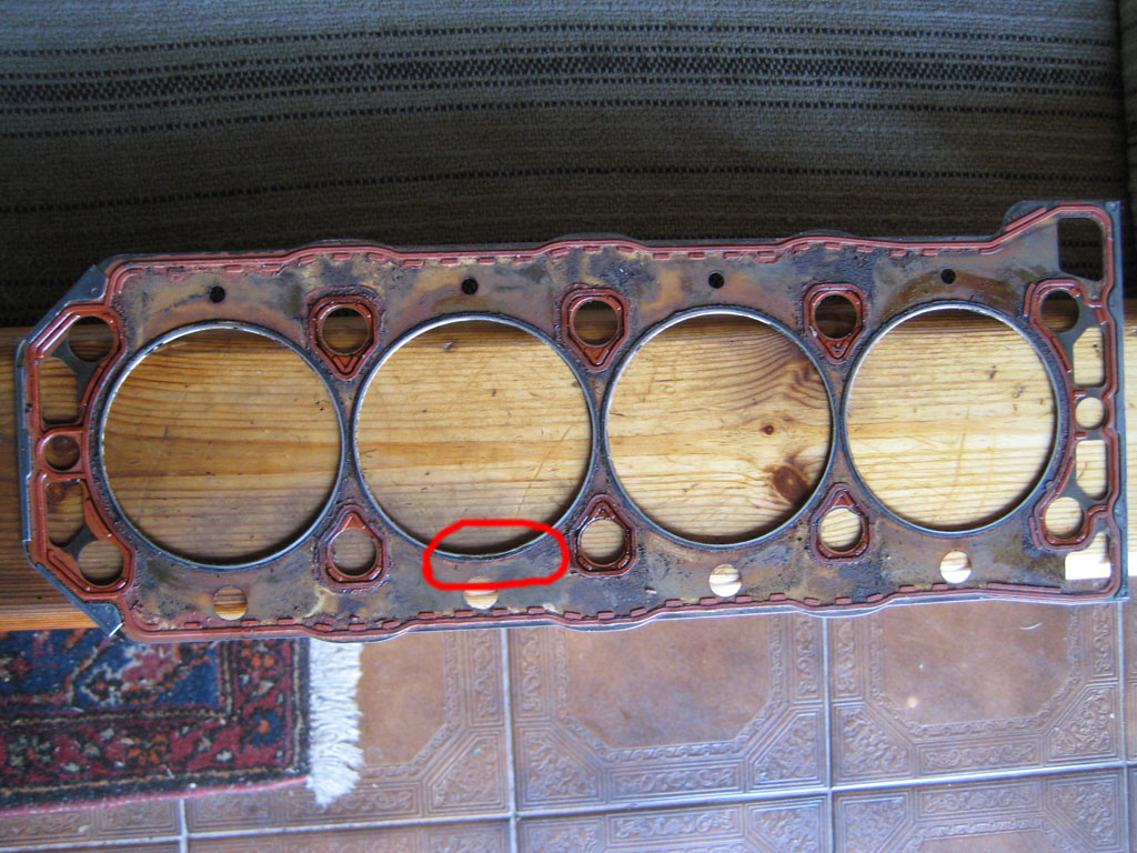

Nach 172.000 Km ist die Dichtung am 3 Zylinder am Feuerring kaputt.
Der Überstand ist dort geringer als die anderen, an der Auspuffseite (so als würde die Laufbuchse schief im Block sitzen).
0,02-0,05, die äußeren Laufbuchsen haben mehr.
Ich hoffe nicht dramatisch, habe die Landy-Dichtung mit Shim verbaut.
@ Speedsgod:
Vollkommen richtig. Die verstärkte Oilrail oder Ölschiene verleitet ein wenig dazu, noch einen Tick zuzulegen.
Aber auch mit geölten Schrauben knackts in Schritten da sich die in sich selbst über die gesamte Länge verdrehen, bis dann das Gewinde in der Rail folgt. Für einen Drehmomentschlüssel ein NoGo. Eventuell noch mal 60 Grad nachdrehen.
Generell halte ich das für Korrosion.

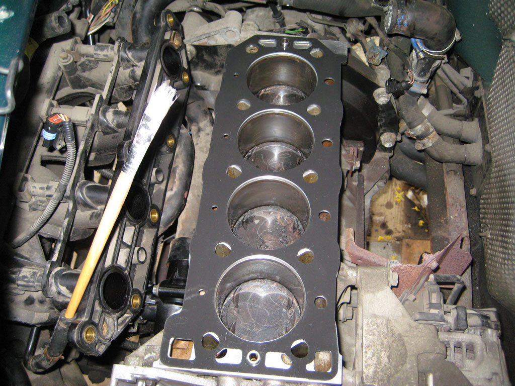

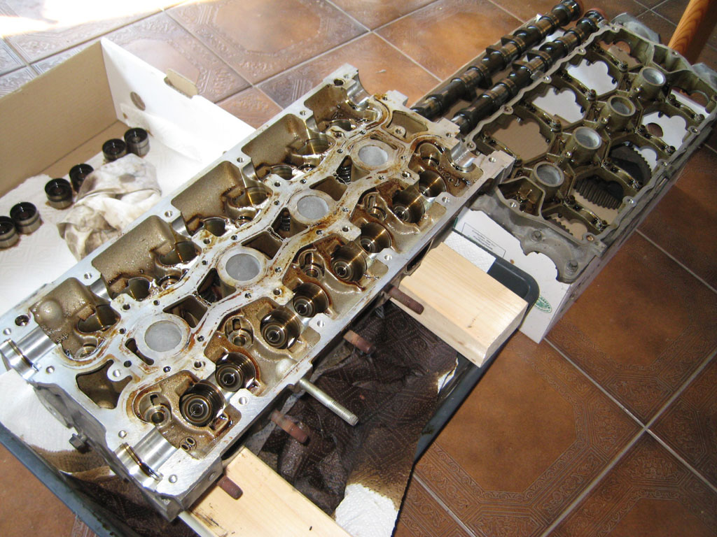

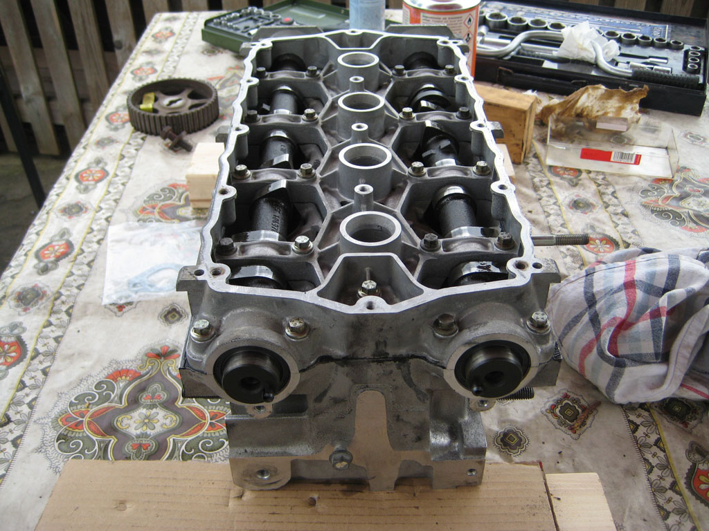

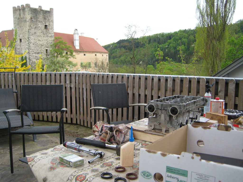

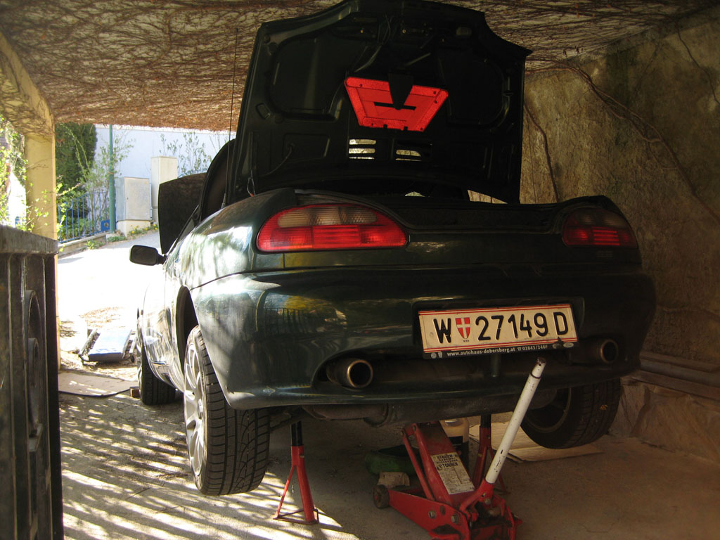

So, dann mal ein paar Impressionen:
Dateikommentar: Fertich...
Montiert.jpg [ 152.19 KiB | 22311-mal betrachtet ]
Dateikommentar: Die Endlösung...
Landy.jpg [ 238.37 KiB | 22311-mal betrachtet ]
Dateikommentar: Nach dem Frühstück...
Geplant und Fertig.jpg [ 228.04 KiB | 22311-mal betrachtet ]
Dateikommentar: Frühstück...
Am Tisch.jpg [ 220.12 KiB | 22311-mal betrachtet ]
Dateikommentar: Der Übeltäter...
Dichtung.jpg [ 236.28 KiB | 22311-mal betrachtet ]
Dateikommentar: Zerlegt im Guesthouse...
Dismantled.jpg [ 245.21 KiB | 22311-mal betrachtet ]
Dateikommentar: Vor dem Entfernen...
Top.jpg [ 264.86 KiB | 22311-mal betrachtet ]
Dateikommentar: Die Hände vom Friseur und mir...
Friseur und ich.jpg [ 190.5 KiB | 22311-mal betrachtet ]
Dateikommentar: Der Ort des Geschehens...
Carport.jpg [ 193.61 KiB | 22311-mal betrachtet ]

Aber mal was anderes. Auf dem Bild 4 -am Tisch- sehe ich nicht nur zwei Stühle sondern auch noch einen Liegestuhl, kein Wunder das es nicht voran geht. :lol:

Ja das sieht sehr nach Rost aus und ja, dass die Buchsen auslasseitig tiefer sind kommt häufig vor. War bei mir auch so. Dort liegt ja auch die größere Hitze an = weicheres Material= stärkeres Reinhämmern der Buchsen in den Block. Oft sind die Abdrücke im Kopf auf der Auslasseite auch tiefer (vermutlich auch wegen der höreren Hitze und dem daraus folgenden weicheren Materials, auch das war bei mir so).
Bei unterschiedlichen Überständen und schiefen Buchsen hätte ich wieder ne SLS reingemacht da ich annehme, das dieser Dichtungstyp nicht perfekte Dichtflächen eher "verzeiht" als die dickere steifere MLS. Aber wir werden sehen, vielleicht hält es auch gut bei dir, da steckse eh nicht wirklich drin. Weiterhin gutes Gelingen :up:
