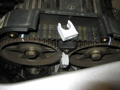

Beitrag Mein erster (und letzter)Zahnriemenwechsel
Infos speziell für die Wenigfahrer
Wie schon in einem anderen thread geschrieben, wurde der letzte ZR wechsel an meinem F in 2007 bei km 14000 gemacht.
Jetzt 20Tkm und 8 Jahre später dachte ich, dass es mal Zeit ist nach dem ZR zu schauen.
Der letzte Wechsel deshalb weil ich bei ca. 2000km Jahresfahrleistung erst in 8-10 Jahren wieder wechseln würde. Dann bin ich aber schon weit über 70 und denke dann wird es Zeit für ein rückenfreundlicheres Fzg. :lol:
Wer also 2025 zum MGF30 fahren möchte kann das dann mit einem unverbastelten 99er LE 75 mit dann wohl 55Tkm tun. :D

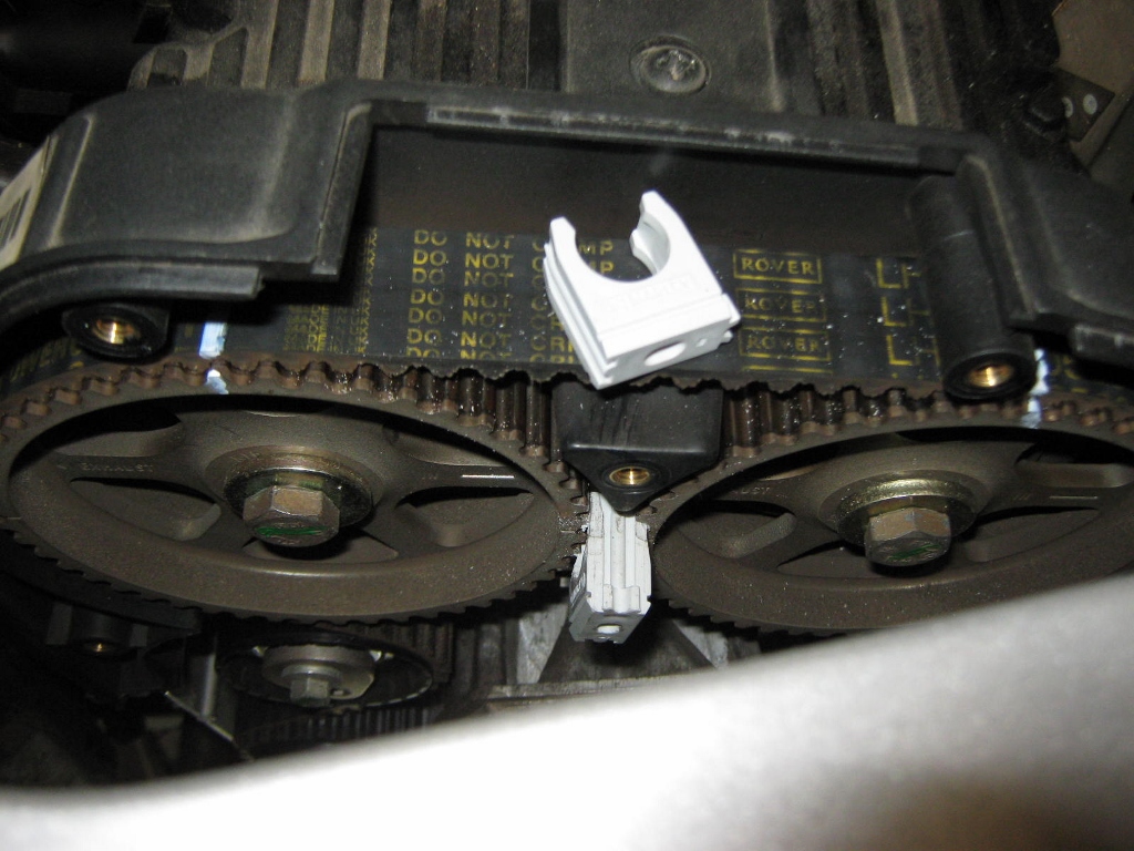

Vorgegangen bin ich nach den gängigen Beschreibungen im Netz.
Habe auch die Pos. des ZR auf den NW Rädern markiert und auf den neuen Riemen übertragen.
Dateikommentar: Markierungen und Arretierwerkzeug
IMG_0244 (1024x768).jpg [ 347.55 KiB | 18233-mal betrachtet ]
Das NW Arretierwerkzeug habe ich mir gespart und eine Billiglösung mittels einer Kunststoffklammer gefunden. Stammt aus dem Elektrobereich und wird als Klammer für Kabelschutzrohre verwendet. Musste etwas gedremelt werden und ließ sich dann gut einsetzen.
Diese Markierungen sind sehr hilfreich, vor allem wenn einem, wie mir auch passiert, das NW Arretierwkzg. mal rausfällt . Aber keine Panik, die N-Wellen verdrehen sich nur je ca. 20 Grad nach rechts und links und lassen sich leicht wieder in die Servicepos. drehen. :oops:

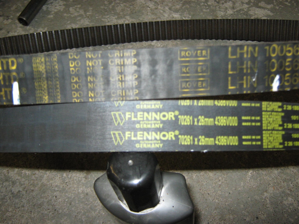

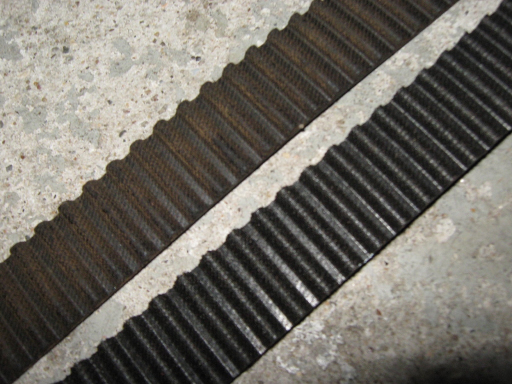

Der Zustand des alten Zahnriemens war überraschend gut. Keine Risse oder Beschädigungen, der hätte wohl noch einige Jahre gehalten. Fühlte sich aber härter an als der „Neue“, wohl weil die Weichmacher sich inzwischen verflüchtigt haben.
Dateikommentar: Flender =neu
Rover= alt
