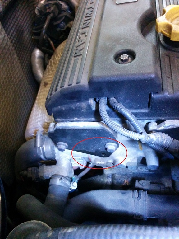

ich habe das Problem, dass mein Motor von unten leicht feucht ist. Da ich noch keinen übertriebenen Ölverlust habe und auch nichts tropft hab ich das bisher einfach so hingenommen. Als ich gestern den Zahnriemen gewechselt habe ist mir jedoch eine Stelle am Motor aufgefallen, die für mich so aussah, als wäre sie die Quelle des Ölverlust. Ich hab den Bereich im angehangenen Bild rot gekennzeichnet.
Ist das eventuell eine bekannte Schwachstelle?

Das ist der Nockenwellen Simmering sind auch mal öfters undicht

Hab gerade ins Werkstatthandbuch geschaut, die Reparatur sieht nicht allzu schwer aus, braucht man dazu zwingend das Spezialwerkzeug oder kann man da improvisieren?

Zum rauspulen tut’s ein feiner Schraubendreher oder was anderes kleines und flaches. Aber nicht die Auflagefläche zerkratzen. Zum Reindrücken nehme ich ne große Nuss - 32-er glaube ich - und ein Vierkantrohr als Hebel. Fluppt prima so, 10 Minuten Arbeit.
Achte auf die richtige Farbe der Simmeringe: schwarz getriebeseitig, braun zahnriemenseitig Wenn’s auf der ZR-Seite auch sifft ist das natürlich ne größere OP ...

Mykel hat ja schon alles gesagt noch als Tipp auf den Simmerinnen sollten eigentlich Pfeile mit der Aufrichtung drauf sein

Man kann es auch einfacher machen man löst das Blech mit den zwei Schrauben.
Auf deren Dichtflächen etwas Dichtmasse auftragen und wieder anschrauben schon ist es auch wieder dicht.

Ja das mit dem Abdichten der Abdeckung hab ich mir gestern auch gedacht, aber das ist halt dann doch nur hingepfuscht ...
Ich werde mir mal neue Simmerringe bestellen und mein Glück versuchen, wenns nicht 100% dicht wird kann ich ja immer noch die Variante mit dem Abdichten der Abdeckung hinzufügen.
Ich denke die Schwierigkeit ist wohl den neuen Ring hineinzubekommen ohne das er verkantet...
Bei den Nockenwellenrädern am Zahnriemen war glücklicherweise alles trocken, hoffe das bleibt so :?
Also vielen Dank für eure Ratschläge ich berichte dann mal ;)

So heute sind die neuen Simmerringe angekommen und ich hab mich gleich mal an den Ausgtausch gemacht.
Ich kannte eigentlich nur Simmerringe die richtig stramm sitzen und eingeschlagen werden.
Deswegen war ich schon überrascht wie gut der alte Ring rausging. Auch das reindrücken ging mit einer 30-er Nuss von Hand ohne Problme.
Übrigens scheint es so als wenn die Ringe Getriebeseitig rot und die am Zahnriemen schwarz sind.
