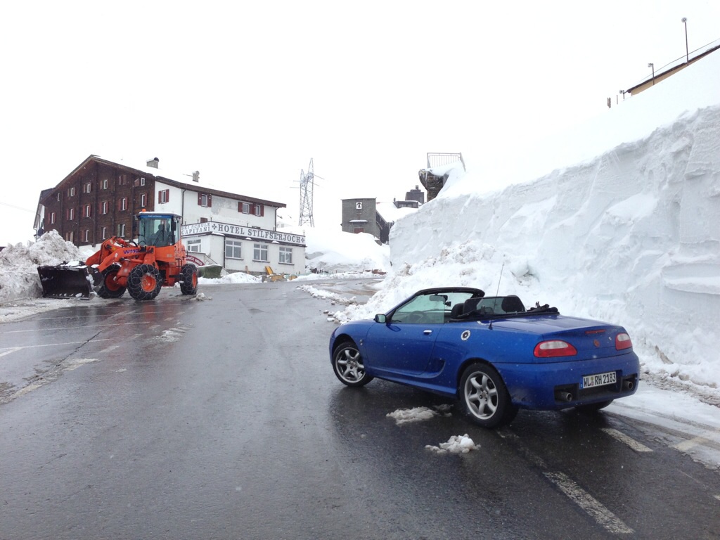

Hinten wie vorne ist eher das Problem, das er zu hoch ist, rein optisch...
Hatte jetzt zwei Jahre 205/55 R16 hinten, und das sieht schon optisch besser aus...und auch bissel bequemer zu fahren. Aber leider nicht zulässig...
image.jpg [ 185.48 KiB | 30190-mal betrachtet ]

wing2579 hat geschrieben:
...Aber zumindest stimmt dann die Tachoanzeige etwas mehr mit der tatsächlichen Geschwindigkeit überein, bei der hohen Flanke und 16 Zöllern :D
Die reine Höhe ist doch ganz easy einzustellen. Bis auf 340 mm kannst du ja noch mit Hydrolastik-Druck herumspielen, wenns tiefer sein soll, kaufst du für ein paar Euro fuffzig entsprechende Knuckles und legst den Wagen damit flacher.
Meiner liegt bei nahezu vollem Druck auf den Dosen jetzt bei 325 mm.
Sieht aus wie gewollt und fährt sich klasse.
