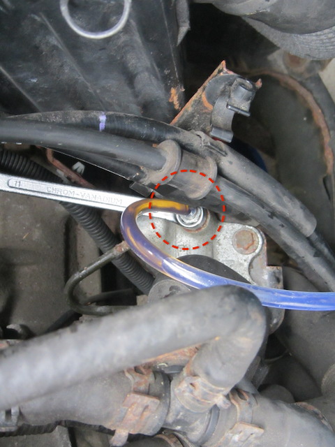

2. Vom Nehmerzylinder die Orangene "Nippelabdeckung" abziehen
Dateikommentar: Nehmerzylinder mit schlauch
Nehmerzylinder.JPG [ 98.42 KiB | 6538-mal betrachtet ]
3.Passenden Schlauch auf den Entlüftungsnippel stecken und anderes Ende in passendes Gefäss stellen.
4.Ringschlüssel der Größe 11 ansetzen

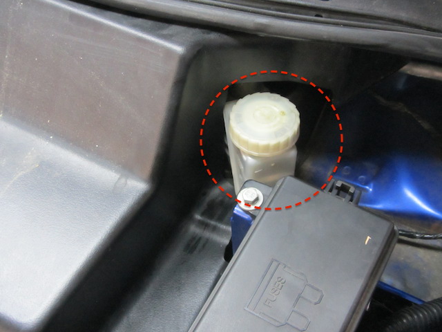

5.Reservoir bis zum Rand füllen ( auch beim Ablassen/Entlüften darauf achten des der Behälter immer voll ist )

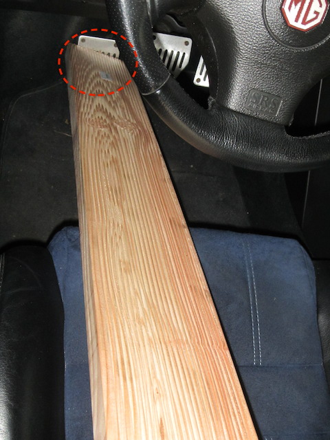

6.Kupplungspedal ganz durchdrücken (am besten mit 2tem Mann, wenn nicht aber auch alleine möglich)

7.Entlüftungsnippel öffnen um alte Flüssigkeit und Luftbläschen entweichen lassen.
8. Nippel schliessen
9. Kupplungspedal los lassen ( ! Wichtig erst schließen dann los lassen ! wir möchten ja nicht das Luft gezogen wird )
10. Vorgang wiederholen bis alte Flüssigkeit vollständig aus dem System ist.
