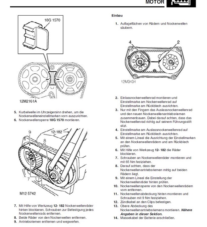

Hier mal ein Auszug aus dem Handbuch angehangen und noch ein Link zum Nachbarforum : http://forum.mg-rover-freunde.com/index ... 246.0.html
Mykels Tipp würde ich aber aufjedenfall mal nachgehen.

Wobei ich das Einlassnockenwellenrad beim VVC beim Riemenwechsel nie abnehme, nur um es dann gleich wieder zu montieren :konfus:

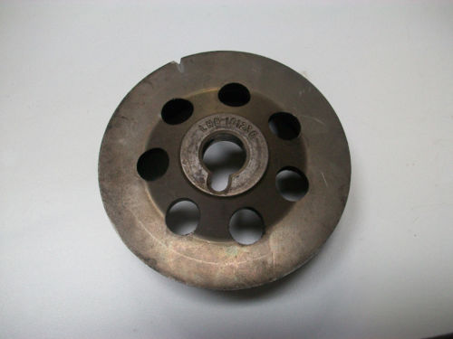

Nö, hat es nicht:
LHB101230.JPG [ 18.4 KiB | 9873-mal betrachtet ]
Netterweise passt das auch auf beiden Seiten (Ein- und Auslass), kommt nur drauf an, wie herum es eingebaut wird. Die Nut ist dann aber immer richtig.
Ein Zahn raus bedeutet 0,8 cm Versatz im Umfang. Der Passstift sitzt ungefähr ⅕ soweit von der Achse weg wie der Zahnkranz, dafür reichen also ca. eineinhalb Millimeter Versatz am Stift aus.
