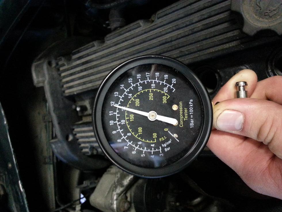

Hallo, vielen Dank nochmal für eure Mühe und antworten. Leider hatte ich nicht früher die Möglichkeit ins Internet zukommen. Ist immer etwas nervig mit der Arbeit Wochenlang Unterwegs. Aber lieber so als garnicht  . Also Ich bin in der nähe von Kiel am Schrauben wenn ich denn mal Zeit habe... Hab Kompression gemessen Zylinder 1 = 10 Bar, 2 = 9 Bar, 3 = 10 Bar, 4 = 12 Bar Dateianhang:

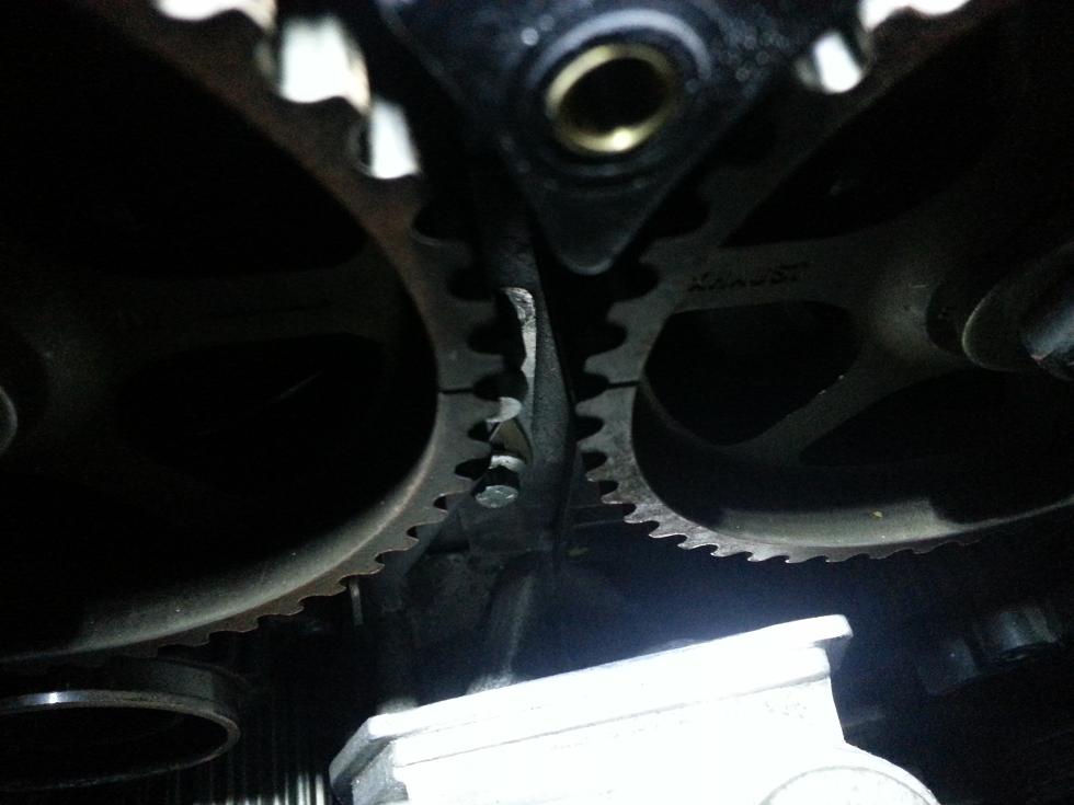

Zahnriemen Markierungen habe ich nochmal geprüft mittels Kamera und Foto. Ist doch nen besserer Winkel zum gucken. Dateianhang:
20130817_224451.jpg [ 98.13 KiB | 6020-mal betrachtet ]

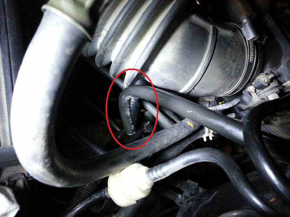

Mir ist allerdings noch ein Schlauch aufgefallen der ist nichts geht. Da er ziemlich Steif ist und nicht in der Nähe wo er rauf passt gehe ich davon aus das es so richtig ist. Dateianhang:

Der Schlauch gehört da aufjedenfall nicht hin. Vilt zieht er dardurch falsche Luft und hast deswegen die besagte 2000 rpm Schlauch mal zuhalten schauen was passiert. Motor mal mit bremsenreinger Ansprüchen und schauen ob er falsch Luft zieht. Schau mal ob im Bereich Drosselklappe/ Ansaubrucke dieser Schlauch fehlt.
Auslesen wàre auch mal ganz nett

... Hi, mechanisch scheint Dein Motor ja in Ordnung zu sein. Was machen denn die mechanischen Geräusche?. Läuft der Motor denn mit den 2000 U/min ohne den Fuß auf dem Pedal zu haben?, irgendwie wiederspricht sich das mit da oben von Dir geschriebene. Da steht dann Fuß vom Gas -> Motor aus. Schau Dir mal das Leerlaufregelventil (eventuell mal reinigen) inkl. der Verkabelung, Stecker an. Könnte sein das das nicht richtig arbeitet. Hier auf Dieters Seite findest Du die Beschreibung zum Leerlaufluftregelventil (runterscrollen bis zur Mitte ca) http://www.mgfcar.de/sensor/index.htmDu könntest mal, wenn der Motor im Stand alleine die 2000 U/min hat, den Schlauch vom Leerlaufregelventil zudrücken und schauen ob dann die Drehzahl fällt.

Schrauber hat geschrieben: Zahnriemen Markierungen habe ich nochmal geprüft mittels Kamera und Foto. Ist doch nen besserer Winkel zum gucken. Dateianhang: 20130817_224451.jpg Dateianhang: 20130817_224304(0).jpg Auch wenn das Thema schonmal angesprochen wurde, aber meiner Meinung nach stimmen die Markierungen der Nockenwellenräder nicht. Links ist in Ordnung, aber rechts ist um 180° verdreht. "Exhaust" steht doch normalerweise "außen" und die lange Markierung nach innen???

bohli hat geschrieben: " ...Exhaust" steht doch normalerweise "außen" und die lange Markierung nach innen??? Deswegen klingt deiner so komisch, Jochen Ne, also o.k. so.

bohli hat geschrieben: Kann sein. Ist ja auch schon wieder 3 Jahre her, dass ich den Zahnriemen gewechselt hab...  Kein Problem, bei nächster Fälligkeit machen wir den im Rahmen des Schrauber-Workshops beim HT neu drauf  Und dann testen wir mal die Wirkung diverser Nockenwellenräder-Stellungen...

Nur um keine Verwirrung zu stiften, Jochen hat nen VVC, da sieht das optisch etwas anders aus mit den Markierungen. "Schrauber" hat jedoch nen MPI, und da stimmen die Markierungen wie oben dargestellt. Nochmal zur Verdeutlichung: http://forum.mg-rover-freunde.com/index ... ic=15058.0

Dann hatte ich das ja doch noch richtig in Erinnerung... Bin einfach nur davon ausgegangen, dass das bei VVC und MPI gleich gehalten ist. Die spinnen, die Engländer...
