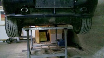

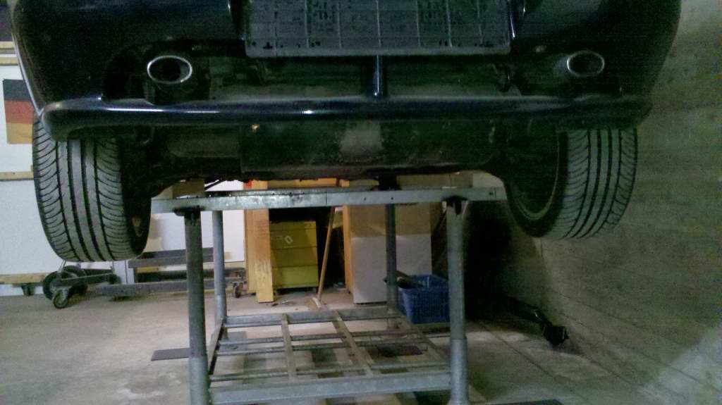

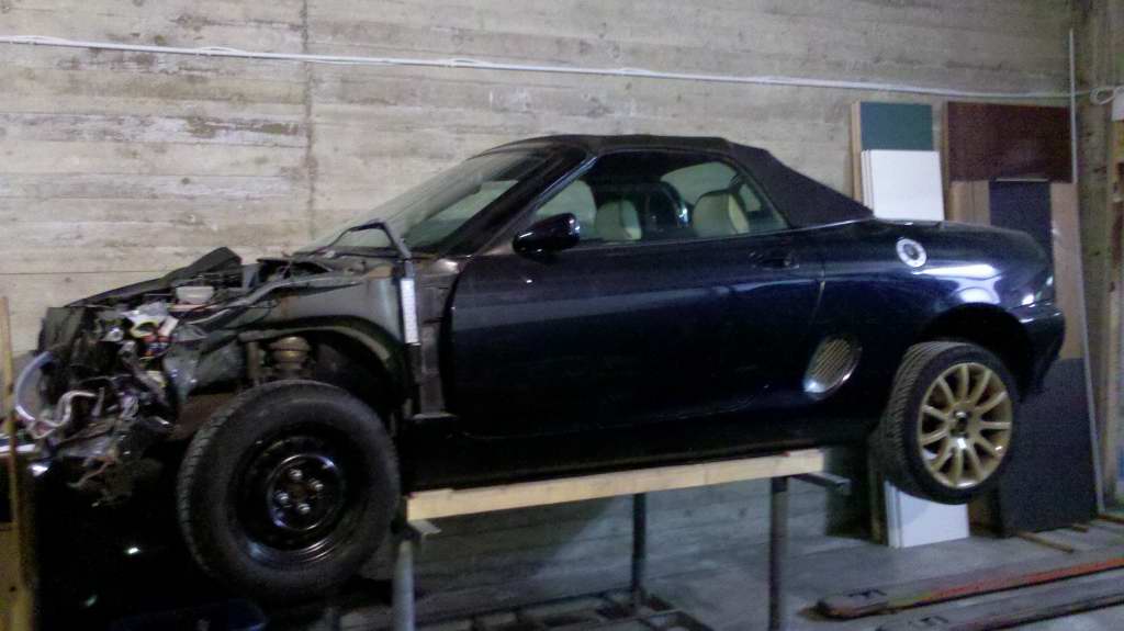

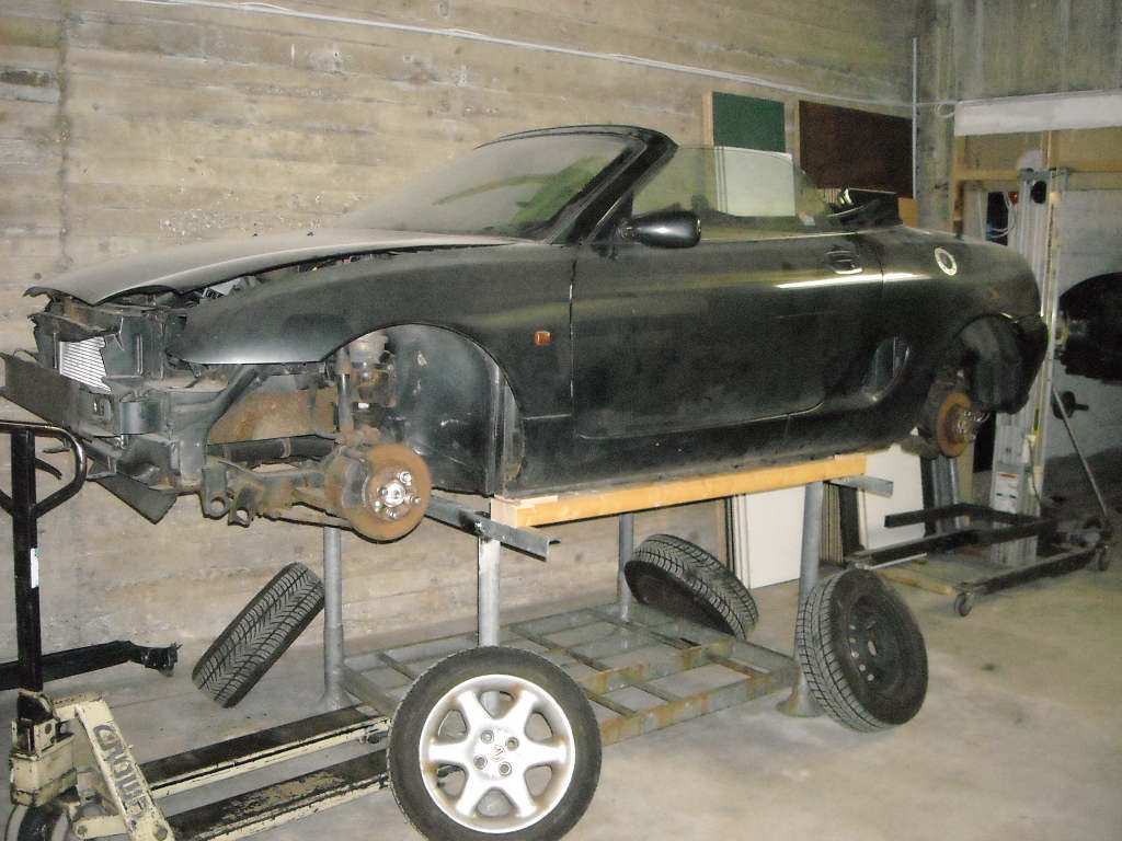

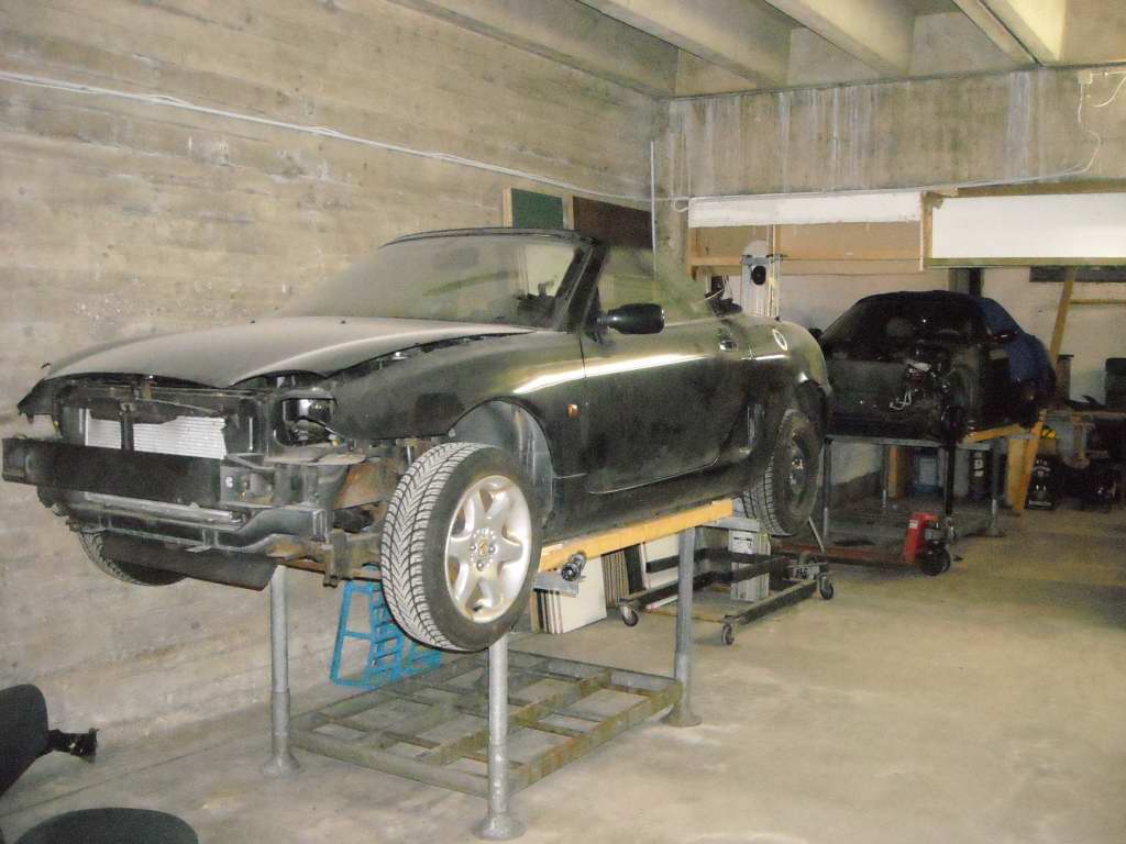

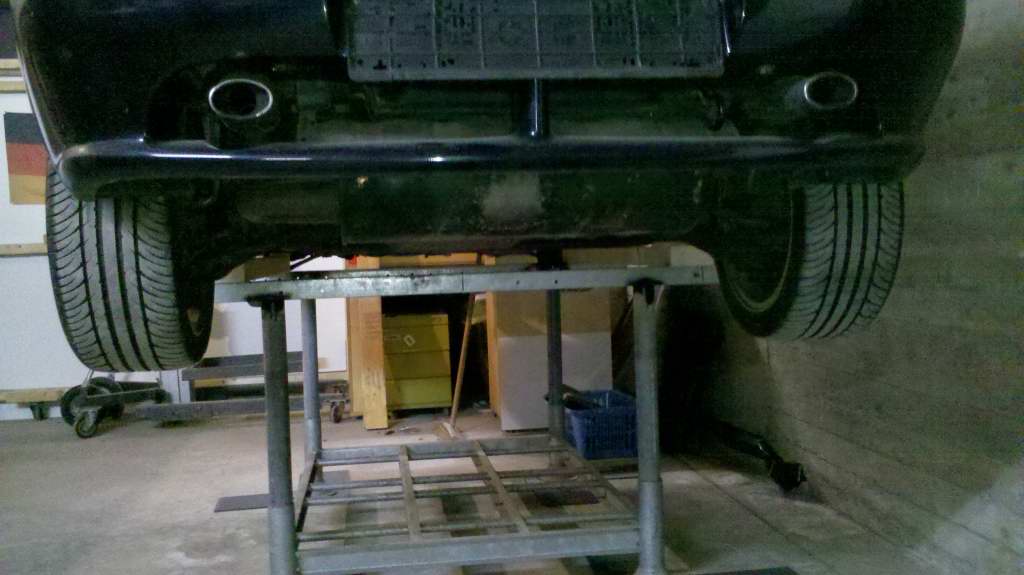

es geht weiter.
Der Spender ist auf der "Runge" und der Patient kommt Morgen auf die Stelzen.
Angenehme Arbeitshöhe und durch Hubwagen beweglich.
Mal schaun was getauscht werden kann, was Neu kommt.
Gruß Karl

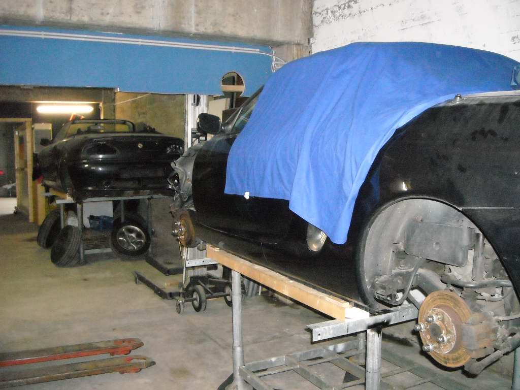

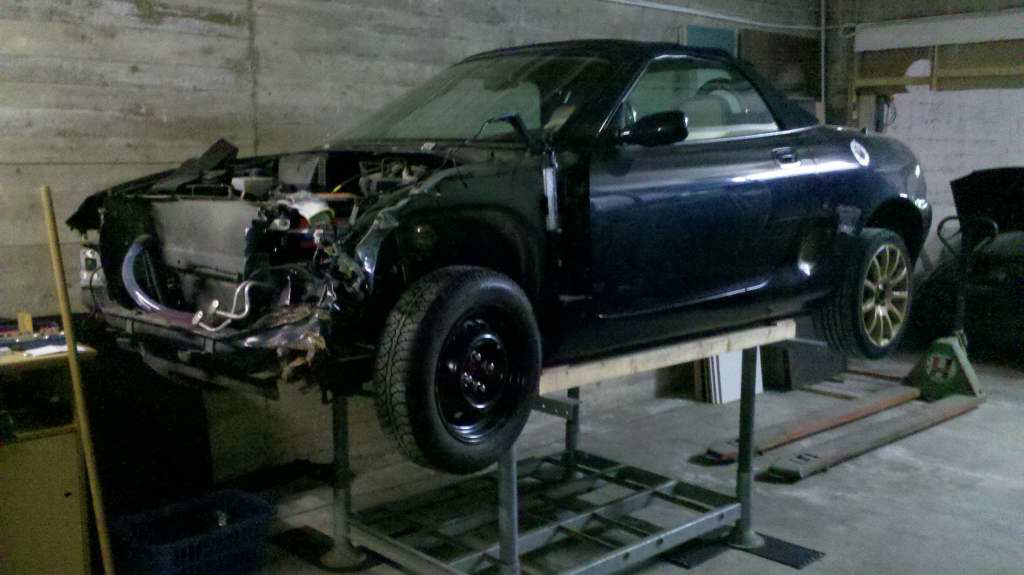

So der zweite ist auch Aufgebockt.
Die Woche wird die Suppe der Eier ab gepumpt, bzw. reduziert.

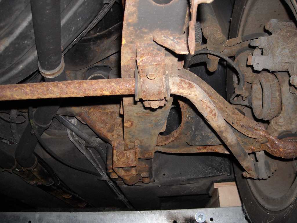

Dateikommentar: Rostiger Hilfsrahmen Hinten von Nr1
DSCN1063.JPG [ 149.07 KiB | 13737-mal betrachtet ]
Dateikommentar: Rostiger Hilfsrahmen Vorn vom Nr1
DSCN1060.JPG [ 153.21 KiB | 13737-mal betrachtet ]

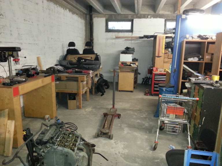

ach wenn man den platz bei dir so sieht.... den möcht ich auch haben :D

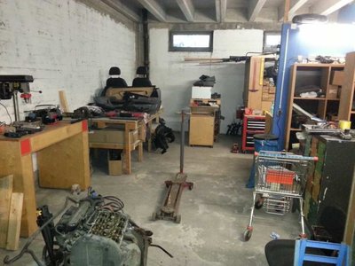

Beiträge: 80
Wohnort: Hannover, Burgdorf
Beitrag Re: MGf wieder aufbauen
Danke, Danke euch allen.
Ich hoffe bloß das das keine Nullnummer wird, ich habe schon immer an Autos geschraubt, auch "von Grund auf Neu" Restauration.
Da hatte ich aber Zeit, als "Schüler", Lehrling, Student. Da waren immer längere "Abschnitte" von sagen wir mal Leerlauf.
Aber jetzt. Nach 8 bis 10 Stunden Arbeit noch runter in den Keller. Ist zwar unter der Firma, aber der Innere Schweinehund ist mit unter stärker. :up:
Wird schon werden, will ja im Sommer Offen fahren.
Ich habe nicht gesagt welcher Sommer. :angel:

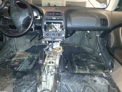

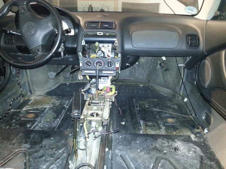

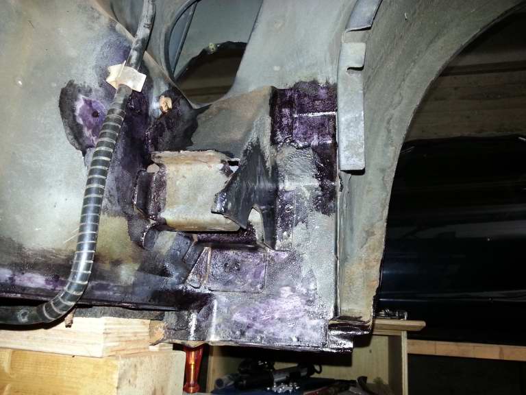

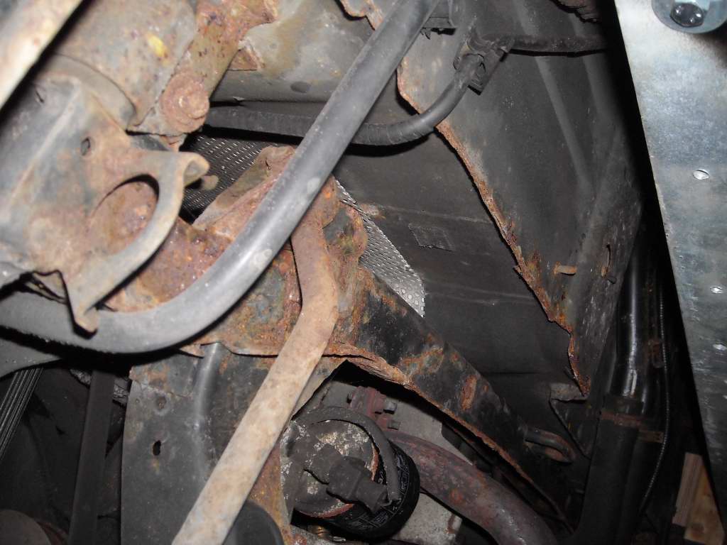

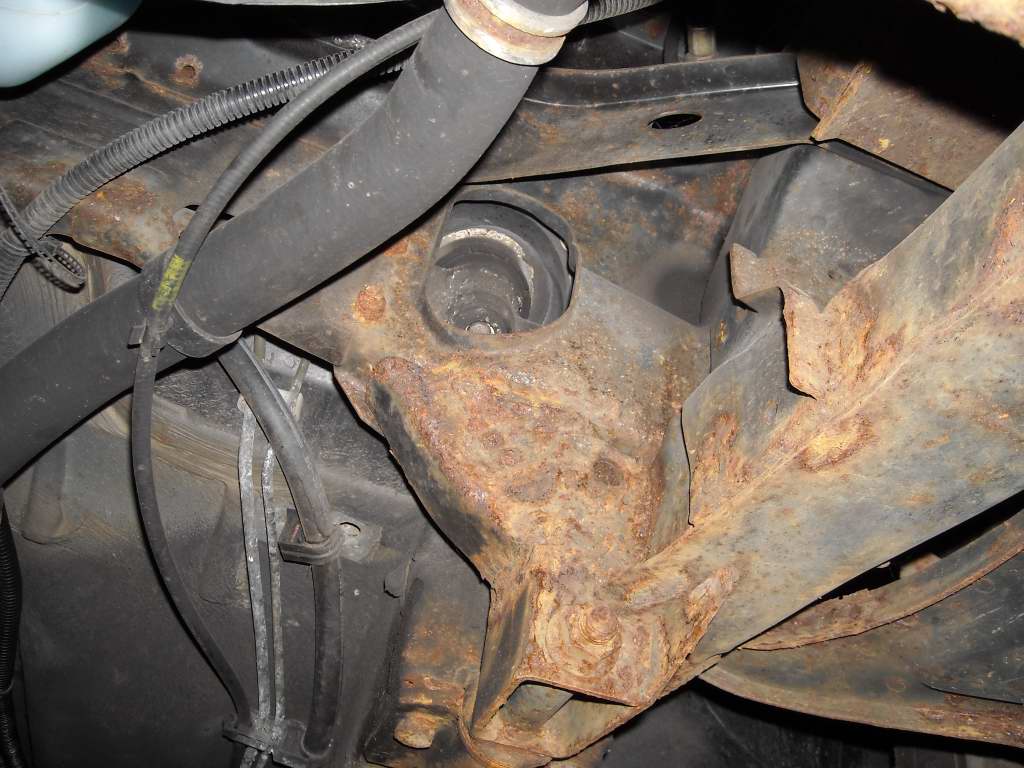

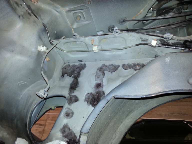

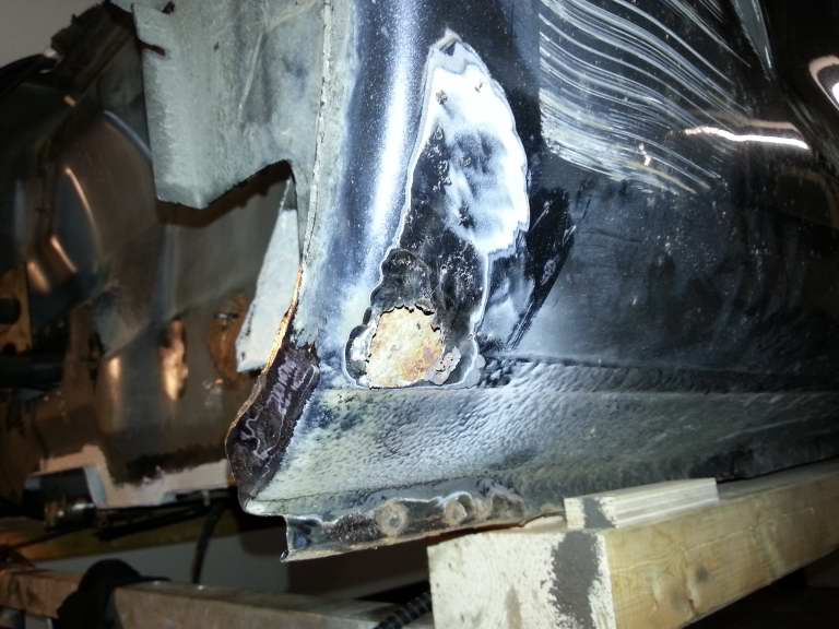

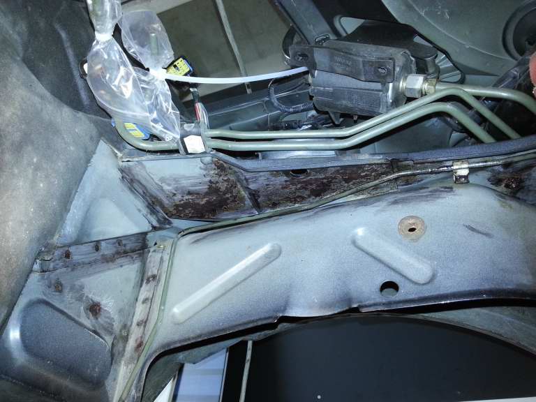

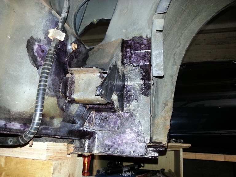

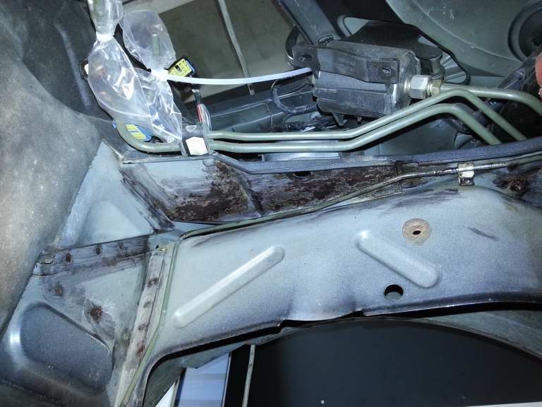

Moin liebe MGf Gemeinde,
ich habe wieder Zeit gefunden am MG weiter zu arbeiten.
Mein letzter Beitrag war im Mai 2012, ist das lange her.
Mitte des Jahre war ich beruflich so eingespannt das ich nur Kleinigkeiten machen konnte; wie, Teile kaufen und die Beseitigung von Stockflecken / Schimmel am Leder und Teppich in dem MG´s durch Wasser im Keller.
Sommerurlaub, wenn man es so nennen kann, war auch kaum. Ist schon schön wenn auf Spiekeroog versucht zu entspannen und die lieben Arbeitskollegen zu faul sind meine bereitgelegten Unterlagen zu sichten und mich zu nerven.
Projektplanung im Messebau ist und bleibt ne harte Nummer, aber macht Spaß. :angel:
Bissss, auf die kleine Tatsache das es mich im November umgehauen hat. Herzinfarkt. :konfus:
Erst 45 Jahre alt und dann so was. Ein bisschen Stress, so wie ich das empfunden habe, schadet doch keinen. Schlechte Laune ;laut meiner Freundin; schlecht schlaffen, Haarausfall,... sagen aber was anderes. Und das ist nicht zu unterschätzen.
Nach einer Woche Krankenhaus, Krankschreibungen und der Besuch beim Psychologen um mit Stress besser umgehen zu können, kündigt mich mein Chef, nach insgesamt 9 Jahren.
Obwohl, was gutes hat die ganze Geschichte ja, ich habe jetzt Zeit.
Jobsuche hat natürlich Vorrang und als Holztechniker findet man immer was.
Aber jetzt ist Zeit sich weiter zu bilden, z.b. AutoCAD vertiefen.
UND am MG weiter schrauben.

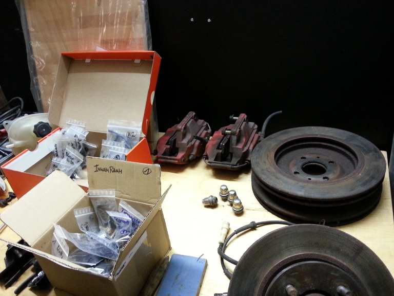

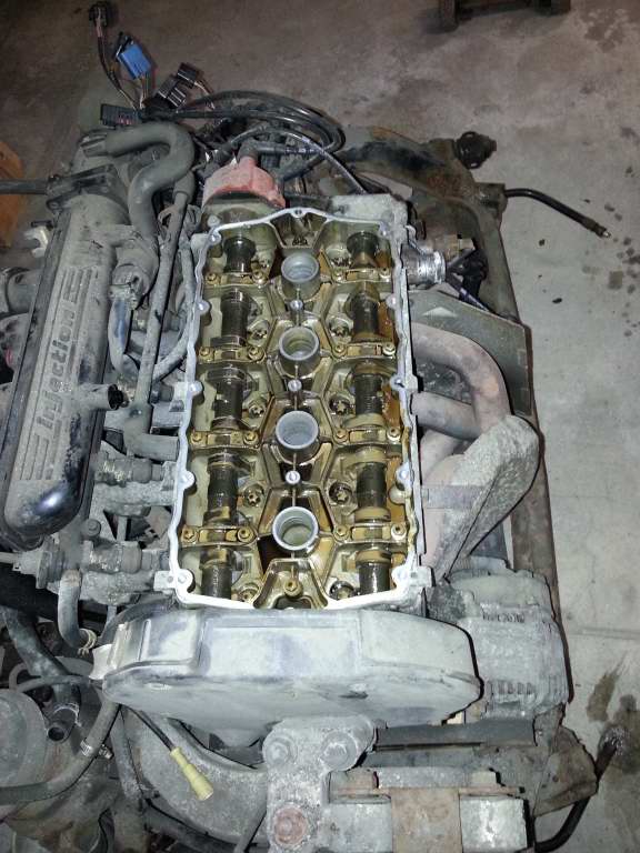

Hardtop, große Bremsanlage, Werkzeug was mir noch fehlte und Kleinteile habe schon besorgt.
Ein Motor ist auch schon raus und Rostbeseitigung ist im Gange.

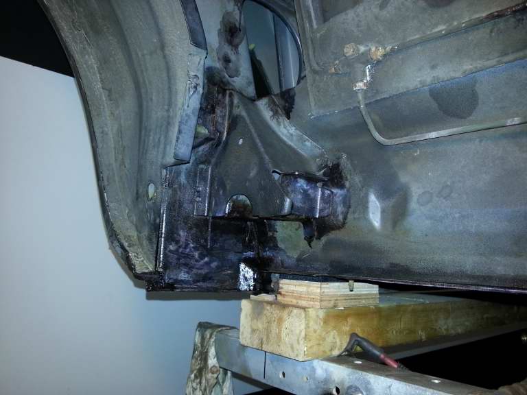

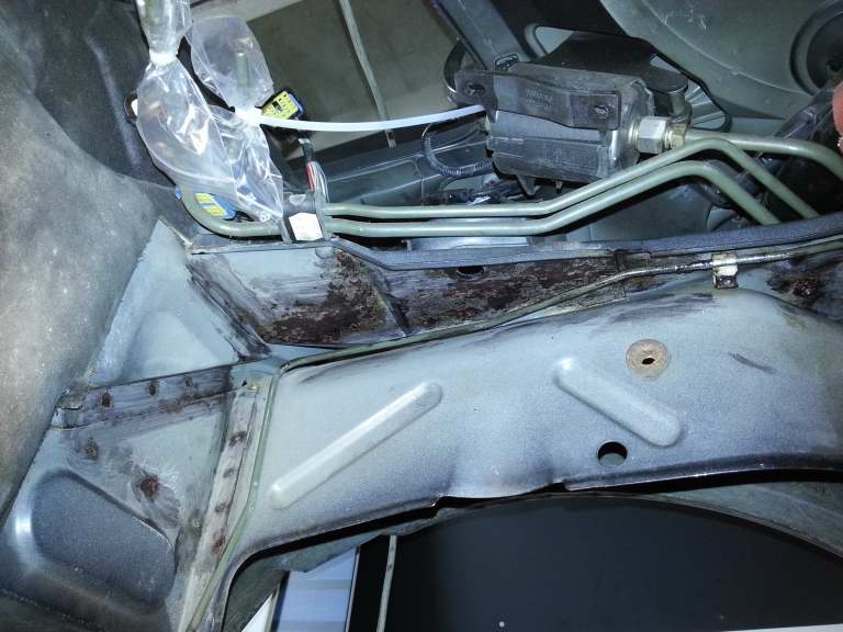

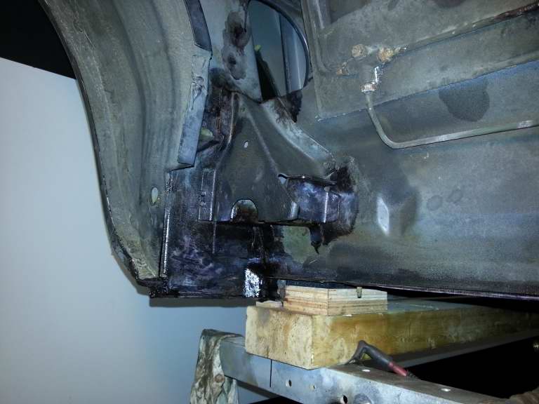

Dabei fällt mir ein, gibt es eine Ecke wo nicht leichter oder gar schwerer Rostansatz am MG vorkommt.
Im Motorraum fangen selbst die Schweißpunkte an zu rosten, obwohl kein wunder bei der Lackierung, die ich als Sprühnebel bezeichnen würde.
Losen Rost entfernen, Rostumwandler drauf, elastische Karosseriedichtmasse in gefährdete Ecken und Lack drüber.
Das ist das wo ich gerade bei bin.
Ich hoffe ich habe Euch nicht mit meinen Zeilen nicht gelangweilt.
Ich werde den Umbau weiter Dokumentieren und habe bestimmt noch Fragen.
Fragen wie, Verbesserung des Fahrwerks, Luftfilter, Motorkühlung, Klima Ja/Nein,....
Jetzt wo die Karre gestrippt und mit runter gelassener Hose vor mir steht, können Änderungen leichter von der Hand gehen.
Und das mit der Werkstatt-Fete ist auch noch im Hinterkopf.
Nun erst mal genug,
und ich freue mich, das es weiter geht.

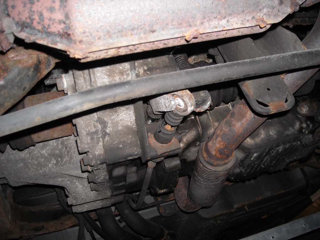

Dateikommentar: Lochfrass Rechts

Das wird was, da habe ich null Zweifel! :up: Aber lass es ruhig angehen, keine Hast!
Weiterhin gutes Gelingen und bleib gesund!

Mach vom Innenraum her das Schottblech zum Tank hin auch noch auf und dann entrosten.
Aber beim wiedereinbau peinlichst darauf achten, das eine vollständige Dichtnaht zwischen Dichtfolie und Rahmen gegeben ist. Sonst stinkt's nachher in nach Sprit.
Do 21. Mär 2013, 19:16
Beiträge: 80
Danke an euch alle, jetzt habe ich wieder Lust und Spaß mir die Hände wieder dreckig zu machen.
Danke Dieter für den Hinweis,
die Abdeckung zum Tank habe ich, bin ja neugierig, schon beim leer rupfen des Innenraums abgeschraubt.
Unten an der Abdeckung war ein leichter Rostansatz. Ich dachte erst, es würde Wasser hinter die Abdeckung laufen, aber da war alles dicht bzw. kein Rost.
Folie war auch ringsum dicht.
Es muss also Feuchtigkeit über den Innenraum / Teppich an die Unterkante der Abdeckung gelangt sein.
Die Folie habe ich im unteren Bereich gelöst um zu schauen ob der Bodenbereich unter dem Tank Rostansatz hat. Da ist aber alles OK, ein Bisschen Wachs in die Ecken, nur fürs gute Gewissen.
Gibt es den noch irgendwelche Bereiche oder Ecken, die man jetzt nochmal unter die Lupe nehmen kann, bevor alles wieder an seinen Platz kommt.
