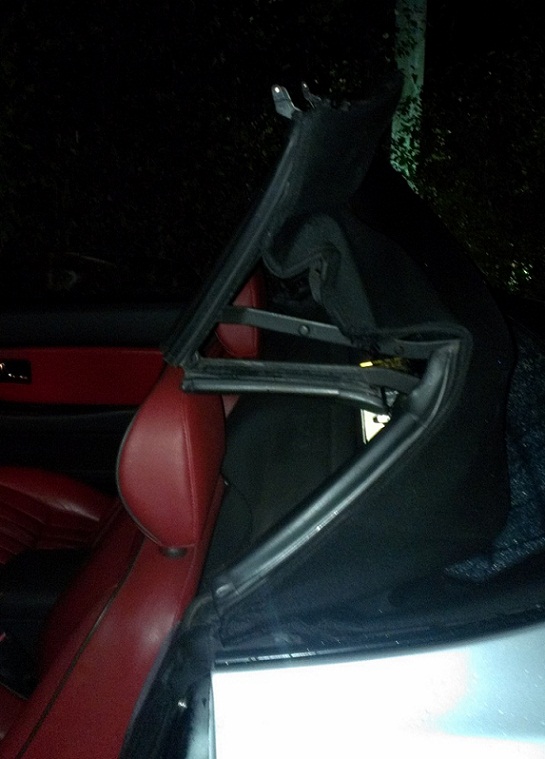

 Verdeck öffnet nicht komplett ...
hallo zusammen,
bei meinem mgf bj. 98 lässt sich das verdeck nicht komplett umlegen
ich würde mal sagen es faltet sich ca. 75% ein - dann geht nichts mehr
(ein foto könnte ich morgen mal machen)
gibt es ausser der zwei vorderen halter am fensterrahmen noch einen weiteren
verschluß den ich öffnen muß - oder stelle ich mich einfach zu blöd an ?

Beitrag Re: Verdeck öffnet nicht komplett ...
1. Verdeckspriegel beim Öfnnen mit der Hand nach hinten klappen...dann klappt es...
Es gibt nur die 2 Verdeckspanner...sonst nix...
der erste, von vorne gesehen ...ich glaube es ist der erste :?: ... bewegliche Verdeckbügel

Beiträge: 5194
Das kann's ja nicht sein.
Bei der Fehlbedienung würde es ja nur 30% aufgehen :mrgreen:
Denke mal:
Hat er 'ne Glasscheibe drin ?
Dann ist das falsch montiert. Da gab's mal die erste Serie von einem UK Zubehörladen wo die Scheibe nicht hinten komplett reinpasste.
Hat er das normale Verdeck:
Entweder ist das Gestänge verbogen, oder das Verdeck legt sich nicht in jede Soll-Falte.
Ersteres gabs schon mal, wenn es nicht richtig zu war, dann bei Tempo 90-100 km/h plötzlich nach hinten schlägt... dabei verbiegen sich schon mal Teile.
Der mir bekannte, dem das passierte, der hat sich dann eine neues Gestänge geholt.
Das zweite muß man dann halt mal genauer checken, ob die Klettbänder korrekt den Stoff an die Spriegelenden ranziehen. Das dürfte kaum noch bei einem MGF der Fall sein der nicht aus Erstbesitz stammt, wo die LEute noch wussten wie das eigentlich auszusehen hat ;)
Meiner hat auch ein wenig Widerstand bei 75%.
Bischen mehr Kraft dann gehts.
sodele - hab mal ein bild gemacht - hoffe man erkennt was ;-)
IMAG03492.jpg [ 103.64 KiB | 10731-mal betrachtet ]
Genau an dem Spriegel hängt es
VERD.jpg [ 26.35 KiB | 10722-mal betrachtet ]
habs hingekriegt ...
habe die dünne querstrebe (die direkt überm kopf is) ein wenig angehoben
dann lässt sich das verdeck ganz geschmeidig nach hinten falten.
kann es sein das die strebe ein bisschen verbogen is ???
beim fahren ist ein kleiner abstand zwischen der verdeckhaut und der strebe
und es flattert ein wenig ...
sach´ich doch...der erste Spriegel...
