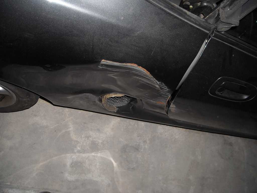

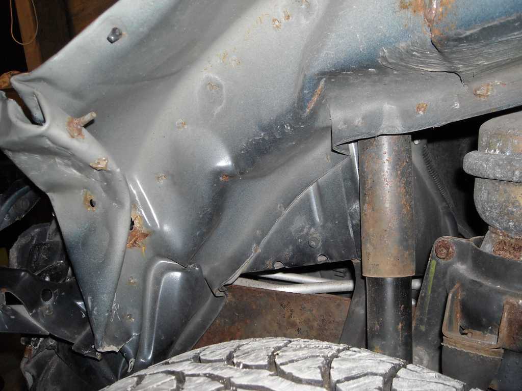

So,
der zweite ist DA. :up:
Aus Halle an der Saale nach Hannover.
Bj. 05.1999, Klima, Beige Leder, 16 Zoll Felgen, Motor VVC, 154tkm runter, überholt vor 10tkm, innen sehr sauber, gepflegt, schhöne Blaue Farbe.
ABER mit Frontschaden, Motorradfahrer hat Vorfahrt missachtet und ist 22m durch die Luft geflogen, leicht verletzt.
Der linke Längsträger ist geknickt, Vorderachsrahmen krumm und Rechts steht der Kotflügel am Scheibenrahmen ab.
Ich weiß noch nicht ob man das wieder richten kann.
Erstmal Bestandsaufnahme, dann sehen wir weiter.

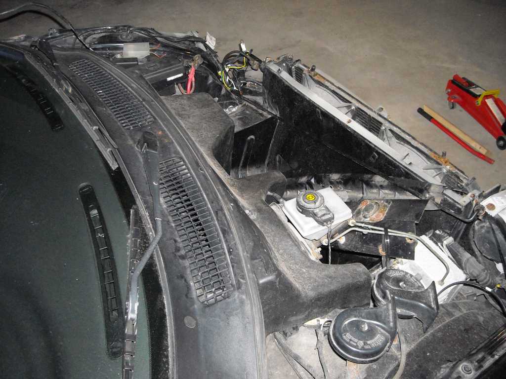

So,
der Vorderwagen ist Platt, der Aufwand ist zu groß um zu richten.
Hilfsrahmen VA ist verzogen, Längsträger Links ist zu stark gestaucht, Kotflügel Rechts steht am Scheibenrahmen ab.
Alles aus Nr.2 raus, Klima mit Anbauteile und Kabelstrang, Motor mit Kabelbaum, Hilfsrahmen VA und HA entrosten und lackieren, Verdeck und 16 Zoll wandern auch rüber. Innenausstattung- Leder Schwarz oder Beige, wird man zum Schluss sehen.
Alles andere, auch Karosse, wird eingelagert. Teile werden ja immer weniger.

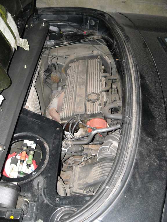

In der Zeit des nichts tun, habe ich mir Gedanken über den Wiederaufbau gemacht, und natürlich Fragen.
Karosserie Rep. Bleche. Vereinzelt tauchen welche bei e-Bay auf. Mich interessiert, die Frontmaske und Teile des vorderen Längsträger. Vielleicht ist der mit dem Fornschaden noch zu retten. Karosseriemeister muss sich das noch anschauen. Aber wenn man sowieso keine Bleche bekommt, kann ich es gleich vergessen.
Motortausch. Der Motor vom Spender F, ein VVC, soll in ein 120 PS MGF.
Unterscheiden sich die Motorkabelbäume nur im Bereich Motorraum, oder gehen noch Strippen nach Vorn? Muss ich die Wegfahrsperre / Verriegelung / Alarmanlage tauschen. Ich denke mal, das das Motorsteuergerät mit der Wegfahrsperre zusammengehört.
Im Mai werden beide Aufgebockt und auseinander genommen. Motor mit Hilfsrahmen raus, Rostbeseitigung, neu Fahrwerkgummis /-lager.
Dann schauen wir mal weiter, diesen Sommer wird das sowie so nix mehr.

nach vorn geht da nix... alles wichtige in sachen motor ist hinten drin... wenn du alles ein zu eins tauschst sollte es keine probleme geben ansonsten mit dem testbook anpassen...
karosserieteile gibts immer wieder mal aber meist zu recht hohen preisen...

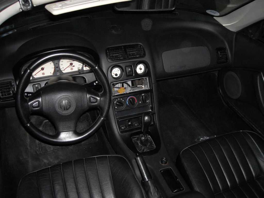

Sehr schöne Innenausstattung gefällt mir echt gut :) :up:
Weiter So :)
