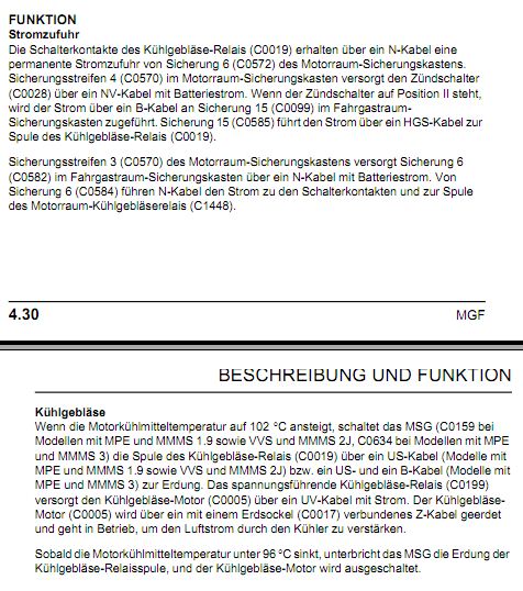

Aus dem Werkstatt-Handbuch.
Das war auch noch nie, das Kühlergebläse ging vorher auch immer mit Zündung aus!
Vielleicht sollte ich mir mal das Relais ansehen???
