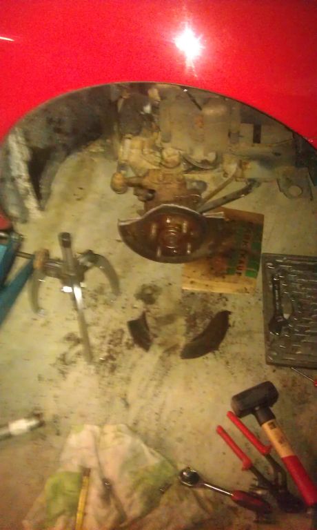

So sah die Sache aus nach dem ich mir nen mega Abzieher gekauft hatte und versucht damit die Bremsscheibe ab zu ziehen.
IMAG0032.jpg [ 94.51 KiB | 6677-mal betrachtet ]
IMAG0027.jpg [ 98.8 KiB | 6677-mal betrachtet ]

Sowas habe ich ja auch noch nie gesehen :o :o :o

Das ist ja alles ein riesen Rostklumpen ?! Hat das Auto 10 Jahre im Wasser gestanden ?
Viel Glück damit aber ich denke da wirst Du mehr tauschen müssen als nur die Bremsscheibe :?:
