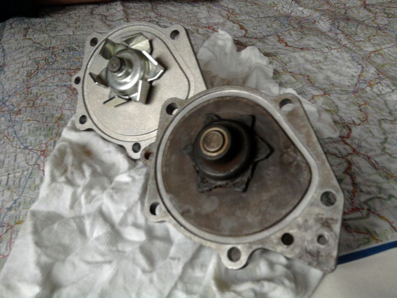

Ja genau da könnte das Problem liegen.
Es gibt verschiedene Wasserpumpen wo die Flügel nicht aus Metal sind sondern aus Plastik.
Diese Plasteteile lösen sich gerne von der Welle oder zerbröseln dann wird das Wasser nicht mehr durch den kompl Kreislauf gepumt.
Hat du mal geprüft ob BEIDE Schläuche vorne am Kühler heiß sind wenn der Lüfter anspringt?
Weil ja der Schalter bzw der Tempsensor hinten am Motor sitzt, springt der Lüfter natürlich an wenn der Motor zu heiß ist aber wenns vorne kalt bleibt kann ja nix kühlen ;)

Hier noch ein Bild zu dem Problem der Wasserpumpe :konfus:

größer :angel:

Danke schon mal für die Hilfe, werde morgen den Wagen im Stand mal laufen lassen bis der Ventilator anspringt und dann die Schläuche checken.

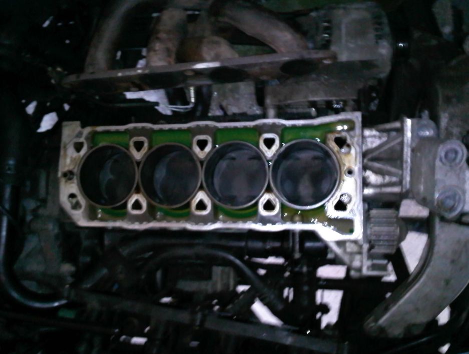

Kopf ist runter. An der Kopfdichtung und im Brennraum konnte ich keinen Fehler feststellen. :(
Es war die Metalldichtung mit den roten Gummis verbaut, welche ist das?
Was mir aufgefallen ist: Eine Kopfschraube kam mir loser vor wie die anderen und eine ging schwergängig herauszudrehen.
Beste Grüße
Adrian

Bilder...
