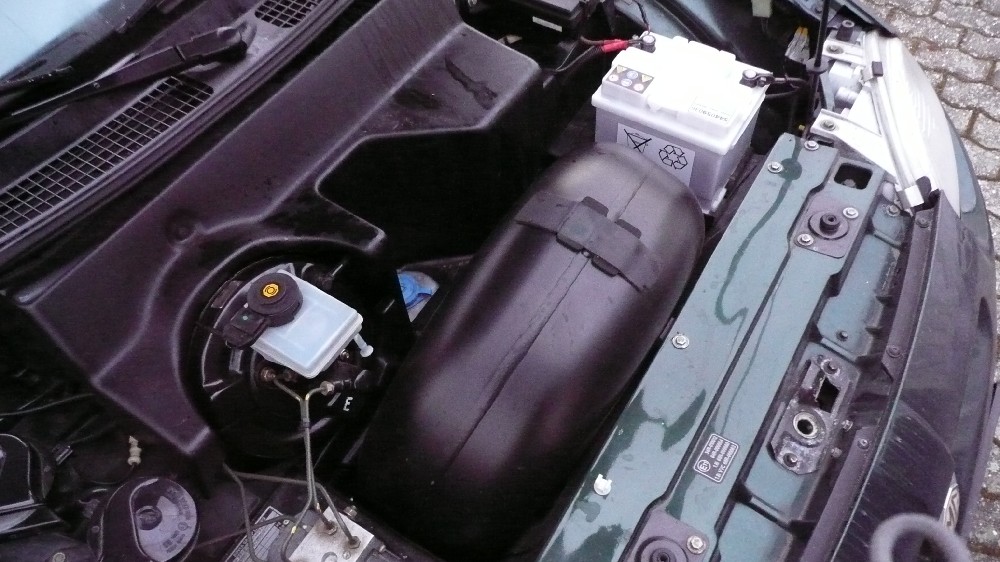

habe einige Fotos gemacht, Wagen war leider nicht sauber.
Hoffe du siehst was dich interessiert.

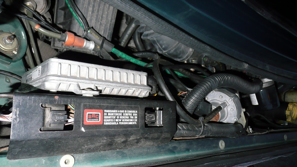

Dateikommentar: Verdampfer

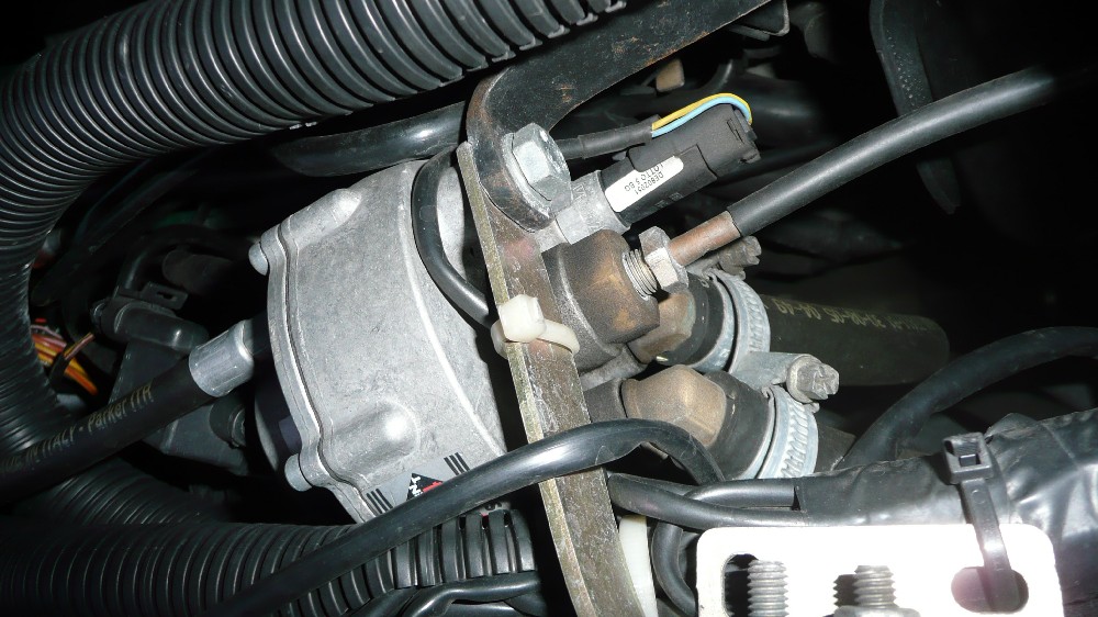

LPG_MGF_Verdampfer.JPG [ 153.51 KiB | 20379-mal betrachtet ]
Dateikommentar: Laptopanschlüsse

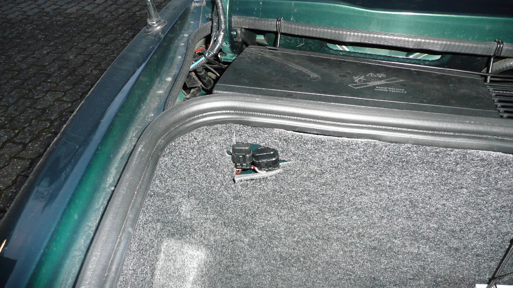

LPG_MGF_Laptopanschlüsse.JPG [ 229.94 KiB | 20397-mal betrachtet ]
Dateikommentar: Injektoren

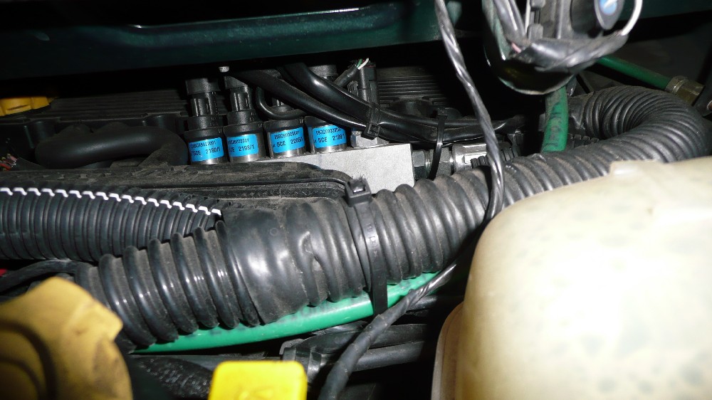

LPG_MGF_Injektoren.JPG [ 124 KiB | 20376-mal betrachtet ]
Dateikommentar: Steuergerät
LPG_MGF_Steuergerät.JPG [ 159.02 KiB | 20383-mal betrachtet ]
Dateikommentar: Tankanschluss

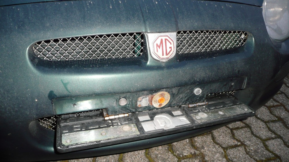

LPG_MGF_Tankanschluß.JPG [ 201.26 KiB | 20478-mal betrachtet ]

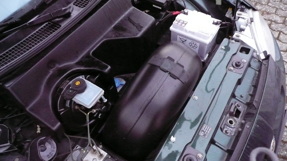

LPG_MGF_Tank.JPG [ 153.2 KiB | 20410-mal betrachtet ]

He, He, das gefällt mir :up:
Der Tank passt sicher gerade so eben da rein.... (Ich glaube in DE würde kein vernünftiger Mensch auf die Idee kommen, den da einzubauen) ;)
Das mit den Laptopanschlüssen im Kofferraum sieht schon befremdlich aus.
(Wozu braucht man die ?? und dann noch gerade dort ??
Foto Steuergerät ???? Ist das für die LPG Anlage noch unterhalb des Motorsteuergerätes ??
Fragen über Fragen :roll:

Das klappbare NR Schild bringt mich auf ne Idee :up:
Gruß Uwe
Do 5. Feb 2009, 23:19
Beitrag Re: Autogas beim MGF
X-Power hat geschrieben:
Ein Blitz ist schneller, als die Klappe klappen könnte :konfus:

Was passiert bei einem Auffahrunfall mit dem Tank vorne.........
is da Explosionsgefahr ;) oder is das Gas ungefährlich

Oaaahhhh James Bond Nummernschild, wie geil! :up:

Hallo moses,
welchen Tankgröße hast Du verbaut? Wieveil Gas passt tatsächlich rein?
Markus
Your mother wouldn't like it.
Fr 6. Feb 2009, 17:46
Hallo Markus,
Tank ist ein Stako 600*220 47 Liter. Sollte also bei 80% Füllung ca. 39 Liter tanken können.
Bei meinem kann ich 36 -36,5 Liter tanken. Reicht für 400 - 440 Km.
Hallo Morkes,
mit der Sicherheit sollte das kein Problem sein. Sonst hätte der TÜF bestimmt nicht abgenommen.
Moses
