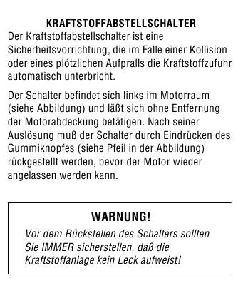

Wegfahrsperre fällt aus wenn der Anlasser dreht, ich denke mal das ist sicher!!
Was is mit dem Knopf im hinteren Kofferraum (Motorstillegung)???????

Leimbaer hat geschrieben:
Hallo Patrick,
den hab ich gefunden, kann ihn aber nicht reindrücken / betätigen. Ist das ein gutes Zeichen?

Gute Frage, ich hab das Teil noch nie gedrückt......weiss nicht ob das ne An/Aus-Funktion ist und was da genau unterbrochen wird. Denke mal die Benzinzufuhr?!

So stehts geschrieben:
111.jpeg [ 35.88 KiB | 14584-mal betrachtet ]
