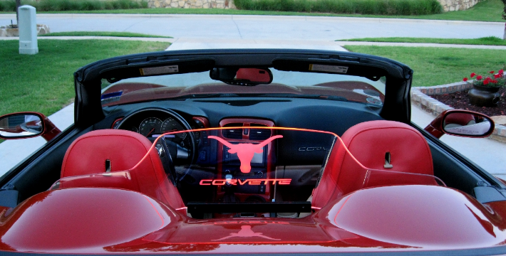

Ich glaube meine Idee wird als ein Leucht Fiesta wahr genommen. ich will die scheibe und das Logo lediglich etwas dezent farblich betonen. ich häng mal ein Beispielbild dabei. Ungefähr so soll das dann aussehen von der Leuchtkraft her. Nichts super strahlendes.
WIndschott LED.PNG [ 671.1 KiB | 29586-mal betrachtet ]

Hab ich vor. Mir fehlt nur die Idee wie ich das Windschott so einbaue dass die LED noch drunter kann allerdings nah genug dran ist damit es eben keine Festival Beleuchtung wird.
Mo 16. Okt 2017, 16:39
Beitrag Re: Windschott mit LED Beleuchtung
Ich würde das Logo mit einer CNC-Fräse eingravieren, dann die untere Kante sowie alle anderen polieren und dann eine LED-Zeile (RGB, Dimmbar) unten an die Kante kleben, fertig.
