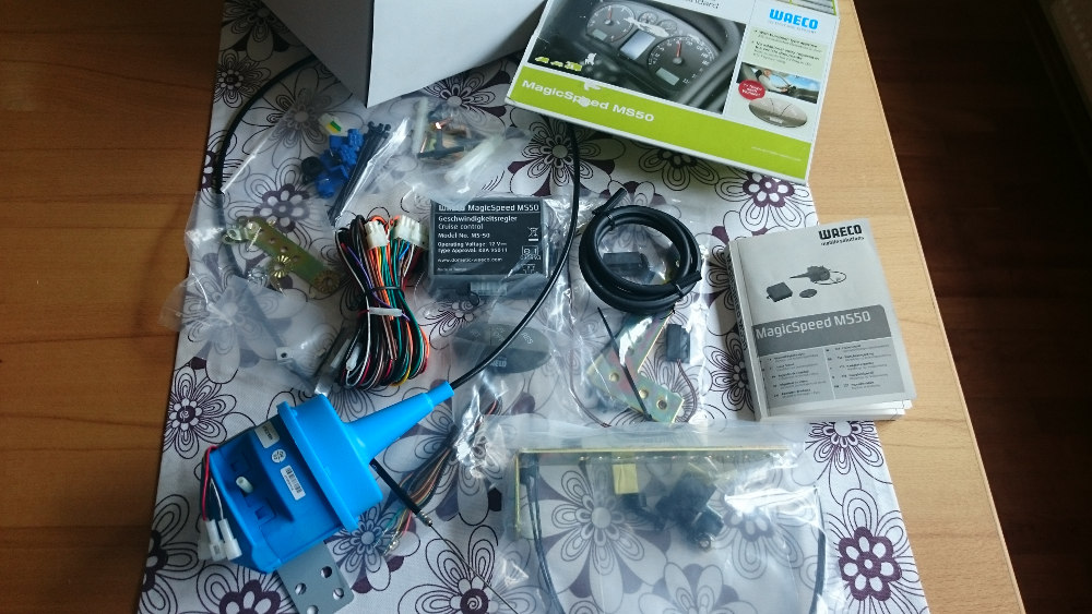

um Geld für *Tickets* zu sparen (das letzte war aus Brandenburg $$)hab ich mir mal so'n Satz MS-50 mit der Vakuumdose geschossen und wills tatsächlich einbauen.
(Passt sehr gut zu meinen Mud-Flaps) :lol:
Dateikommentar: Dometic Waeco MS-50
DSC_1610-1.JPG [ 172.82 KiB | 32238-mal betrachtet ]
Einige haben das ja auch schon eingebaut, bzw. einbauen lassen... :angel: ... trauen sich aber wohl nicht es zuzugeben ?? :(
Egal, wer einen zum Nachfragen kennt, oder wer's selber hat... wobei nur wichtig wäre ob das einer konkret so hat, oder ausprobiert hat.
Spekulieren könnt ich auch allein :mrgreen:
Frage:
Reicht das MK1 Tachosignal (mechanische Tachowelle) von dem Reedschalter im Tachometer, was auch an die Servolenkung und ggf. an ein Radio mit ANC geht nun aus für das Gerät von Waeco, oder muß man da tatsächlich diesen Winkel mit dem Magnetgeber unten an der Antriebsachse hinbasteln ?
Man hat schliesslich schon genug rostendes Material am Auto und ausfallträchtige Elektronik. Da wollt ich mir das sparen.

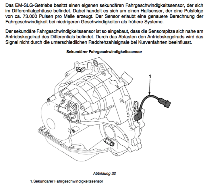

Kann man den Geber von der CVT Box ggf. auch an einen normalen F anbringen? Das wäre doch eine nicht-bastel-Lösung, oder?

Beitrag Re: MS-50 Waeco Tempomat cruise control Speed Signal
kdupke hat geschrieben:
Nee, sitzt an ner speziellen Aussparung im Gehäuse und braucht wohl auch ein spezielles Differenzial:
Bildschirmfoto 2017-06-22 um 21.56.39.png [ 263.57 KiB | 32167-mal betrachtet ]
Do 22. Jun 2017, 21:57
Beiträge: 736
Und da steht auch der Grund, wobei mit Tempomat wedelt man ja auch nicht durch die Kurven, oder?

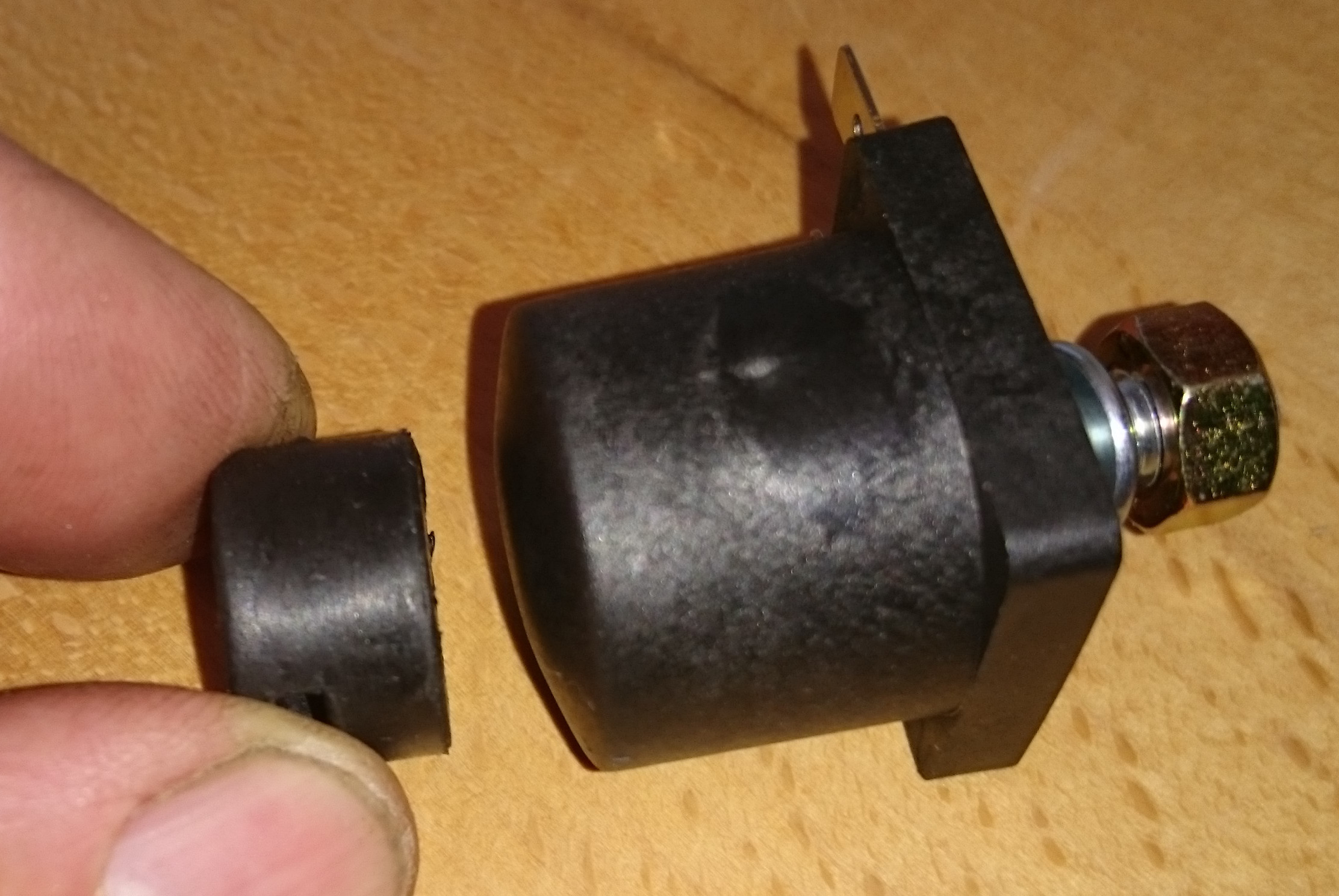

Der Sensor besteht aus einer dicken Spule, Widerstand ungefähr 400 Ohm. (grob geschätzt mit Multimeter, Gleichspannungsmessung)
Dateikommentar: links der Magnet, Rechts die dicke Spule mit zwei Faston Steckmesserchen.
DSC_1663-1.JPG [ 470.4 KiB | 32039-mal betrachtet ]
Ein kleiner Magnet wird da etwa in 3mm Entfernung pro Umdrehung einmal dran vorbei rödeln.
Die Elektriker hier können ja gern mal erklären wie unterschiedlich die Auswerteschaltung dann sein wird.
Auf jeden Fall weiß ich mit meinem bescheidenen Halbwissen das kein identisches Signal wie beim MK1 MGF Reedschalterkontakt geliefert wird.
Signal wird einer Sinuskurve folgen und kein Rechteck wie beim Reedschalter.
Wer weiß ob man nicht sogar was zerschiesst, wenn man in das MS-50 dort einfach 12V Pulse reinbeamt. :angel:
Also kommt das Sensording samt Winkel dann auf der linken Seite irgendwo Nähe Halbachse dran.

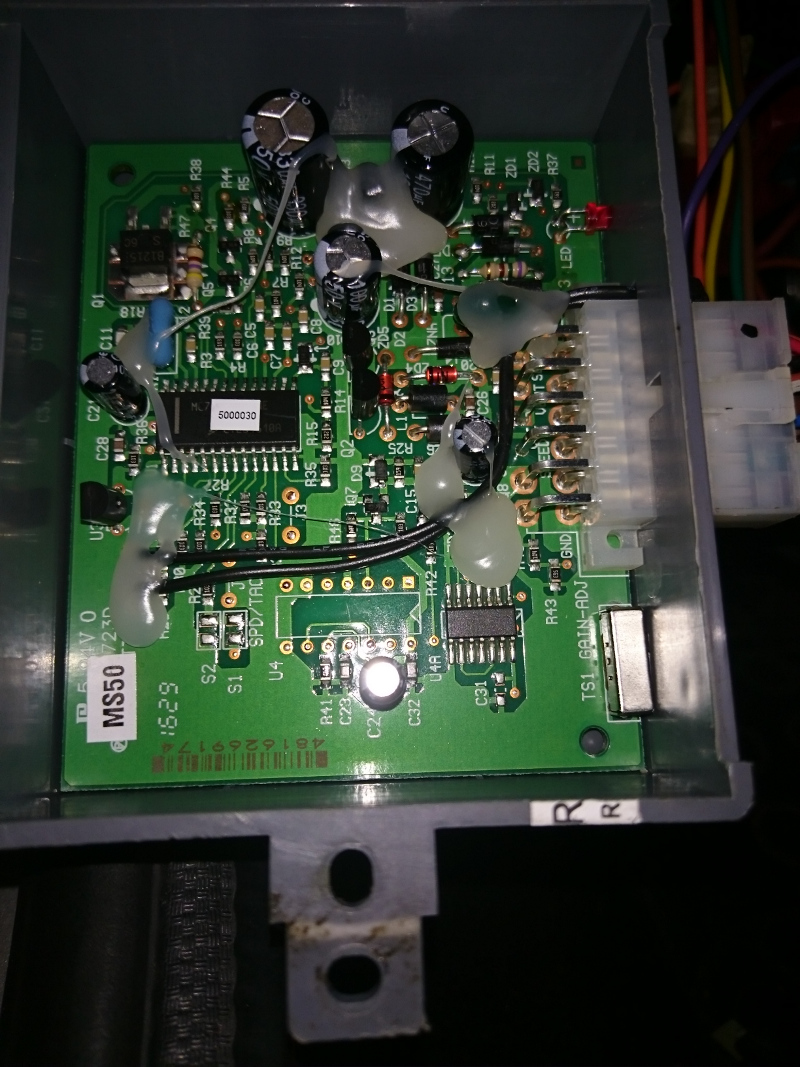

Foto zeigt das Innenleben ...
DSC_1696-1-ms50.JPG [ 404.74 KiB | 31738-mal betrachtet ]
