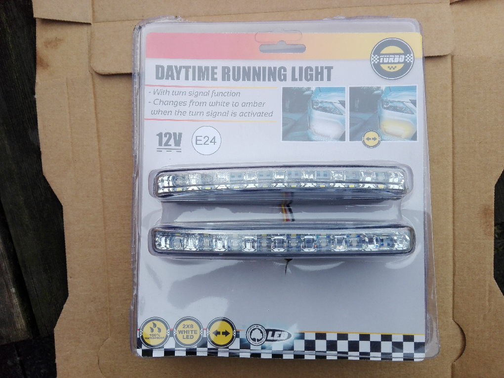

So, nun bin ich weiser. Also: die Dinger haben eine E-Nummer aus Irland (E 24) und sehen so aus:
DRL 1.png [ 1.19 MiB | 19935-mal betrachtet ]
DRL 2.png [ 1.41 MiB | 19935-mal betrachtet ]
Die ganze Nummer lautet: DRL PAV-08C. Mit etwas Mühe habe ich den Inverkehrbringer herausgefunden, der aber wohl nicht an Endverbraucher verkauft; zumindest sind auf seiner Website keine Preise angegeben. Leider kann man sie direkt aus der Verpackung nicht ohne weiteres verwenden, da sie nicht merken, ob das Standlicht brennt oder nicht. Man muß also noch ein Ruhestromrelais dazwischen schalten, das vom Standlich angesteuert wird. Die Blinkerfunktion kann man nur verwenden, wenn man den vorderen Blinker abschaltet (bzw, über einen Wechselschalter laufen läßt, der zwischen dem DRL-Teil und dem autoeigenen Blinker umschaltet). Als Blinker zugelassen scheinen sie nicht zu sein. Aber wer merkt das, außer der sorgfältige aaSoP bei der HU nach § 29 STVZO? :)
Ich habe für das Wunderwerk der Technik knapp 8 € (für 2) bezahlt. Ob sie dafür noch zu haben sind, kann ich herausfinden.

Ohne RL und 5 sind die nicht Zugelassen . E Nummer ist nicht Relevant .

Jein. Mit Prüfung und Aufprägung geht es ohne Eintragung, mit der *richtigen* ECE Prüfung geht es per Eintrag.
Aber E24 heisst erstmal da wurde etwas in Irland getestet, nicht was getestet wurde. Häufig ist das nur EMV, das ist dann zulassungstechnisch für die Tonne.
Aber für manche sind die Regeln ja dehnungsfähig....

Thorsten_EF hat geschrieben:
Ohne RL und 5 sind die nicht zugelassen . E Nummer ist nicht relevant .
Hast Du das gelesen?
Wenn ich mich nicht irre, enthält die Bezeichnung DRL (Daytime Running Light) die Buchstaben RL. Als TFL scheinen sie imho zugelassen zu sein. Ich kann mich natürlich irren; irren ist männlich. :)
Zur Blinkfunktion hatte ich mich ja geäußert.

Ich hab das gelesen, klar . Auf den Dingern muss RL stehen und nicht so ein Phantasiegebilde wie DRL, aber mach nur .

DRL ist einfach nur englisch.... Daytime Running Lights.
Also DRL = TFL ;)

Das Tagfahrlicht muss der Richtlinie ECE R87 entsprechen; alles andere ist schnullibulli, das heißt: Nicht zulässig!

- Tagfahrlicht muß eine E-Nummer haben: haben sie; woher soll ich armer Laie wissen, ob das wegen des bestandenen Tests als TFL ist oder wegen sonst einer, möglicherweise völlig irrelevanten Eigenschaft?
- Es muß RL drauf stehen: steht drauf; sogar mehr, DRL nämlich! Also alles bestens.
- Das TFL muß erlöschen, wenn das Standlicht angeht: tut es (weil ich gerissener Hund ein Ruhestromrelais in die Plusleitung eingeschleift habe. :))
- Das TFL ändert seine Farbe und blinkt gelb, wenn ich den Blinker einschalte: woher soll denn die arme Person von der Rennleitung auf der Straße aus der lamäng wissen, ob die Leuchte dafür zugelassen ist, wenn die serienmäßigen vorderen Blinker pflichtgemäß tot sind? Bei der HU nach § 29 StVO kommt dann der Wechselschalter zum Einsatz, den ich an einem geheimen Ort ebenso verbaut habe, und dann leuchten die serienmäßigen Blinker, als ob alles in Ordnung wäre.
Ich glaube, das Risiko kann ich eingehen …

Ich glaube aber das D in der Bezeichnung steht bei nicht zugelassenen TFL für 'dimmed' - zumindest habe ich noch keine nicht-zugelassenen gesehen, die soviel Licht machen, wie zugelassene.
Oder für 'destroyable', weil ich nur solche bisher kaputt gesehen habe.
