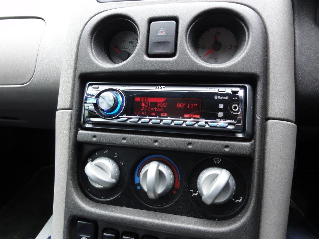

als ich meinen TF bekam machte ich mir schnell Gedanken über eine gute Musik-Lösung da ich gerne und viel höre. Durch die Dynaudio Anlage in meinem anderen Fahrzeug war ich auch einen gewissen Klang gewohnt. Auch diverse Umbauten in der Vergangenheit säumen meinen Car-Hifi Weg. Aber ich wollte beim MG keine Hifi-Anlage einbauen und große Kabel ziehen - vor allem keine Stauraum verlieren. :lol: Aber USB und Freisprecheinrichtung waren mir schon wichtig.
Ich hab dann ein Paket gefunden welches alle meine Anforderungen erfüllt und dabei noch ein echter Preistip geworden ist. Dieses wollte ich euch hier einmal vorstellen für alle die ähnliche Anforderungen haben und eine Lösung suchen.

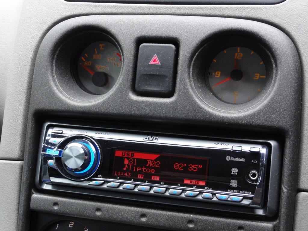

1. Die Headunit:
Ich fand auf ebay eine JVC KD-BT22 mit USB Anschluss (per Kabel), integrierter Freisprecheinrichtung, CD-Player, Fernbedienung und Aux-In eine überzeugendes Paket. Das Radio hat mich 50€ gekostet. Ausserdem passt es optisch recht gut in den TF. Die Display Farbe lässt sich anpassen. Der Ring bleibt leider blau. Es gibt sogar einen Night/Day Farb Modus. Für ein Cabrio nicht schlecht.
-> Siehe Bild Gesamt
-> Siehe Bild Night

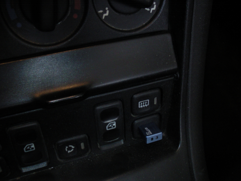

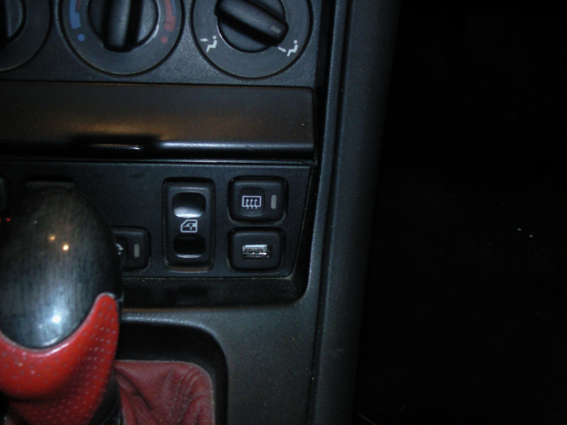

Den USB-Anschluss habe ich dann zum Aschenbecher verlegt.
-> Siehe Bild USB

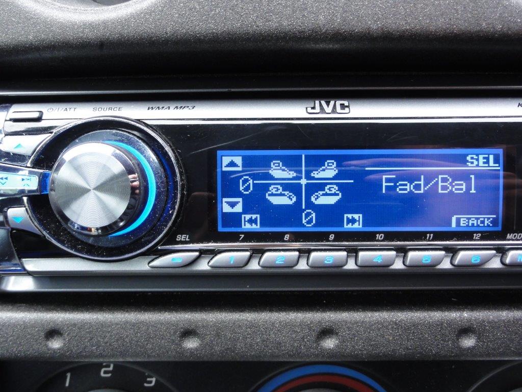

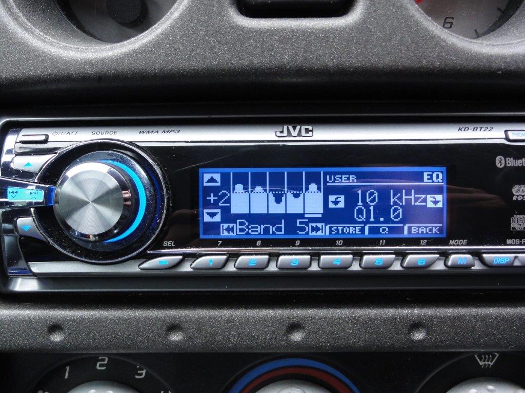

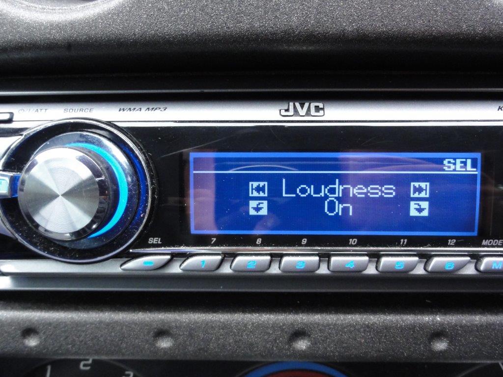

4. Die Essenz - die Einstellungen
Erst einmal brachte das nicht so viel. So sah ich mich schon dicke Stromkabel verlegen und mit Verstärker oder Sub zu arbeiten. Dann entdeckte ich Loudness und es änderte alles. *Fupp* auf einmal war ein satter, kräftiger Klang da.
Nach noch mehr Feintuning mit Fader und Equalizer traute ich meinen Ohren nicht. Ein echt guter Klang, der vor allem auch offen funktioniert. Natürlich kann diese Lösung nicht alles. Aber 85% wurden erreicht - und das für 70€!

- Kein Verlust von Stauraum (bis auf den Aschenbecher :lol: )
- "guter" Klang
- Außer dem Radio sieht alles noch Original aus

Dateikommentar: Die USB Lösung
USB.jpg [ 126.91 KiB | 22277-mal betrachtet ]
Dateikommentar: Fader
set3.jpg [ 145.82 KiB | 22277-mal betrachtet ]
Dateikommentar: Loudness = On!!!
set2.jpg [ 131.62 KiB | 22277-mal betrachtet ]
Dateikommentar: Die Equalizer Kurve
set1.jpg [ 142.38 KiB | 22277-mal betrachtet ]

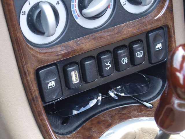

Ich weiss nicht inwieweit das beim TF geht . Aber meine USB Buchse ist in einem Blindschalter verbaut .
Somit wird nichts anderes dafür Zweckentfremdet.
Foto357.jpg [ 380.12 KiB | 22177-mal betrachtet ]
Foto353.jpg [ 419.91 KiB | 22177-mal betrachtet ]

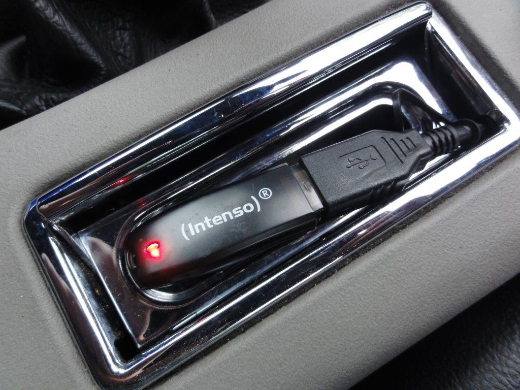

Prima gemacht, Thorsten! Geht beim Mk2/TF aber auch:
usb-dash.jpg [ 93.66 KiB | 22171-mal betrachtet ]

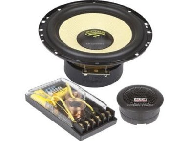

Frage:
Hat jemand hier im F oder TF mal vorn ein getrenntes 2-Wege System von AUDIO-SYSTEM oder RAINBOW reingeschraubt ?
Hab einen 165er Tieftöner beim A3 gefetzt gehabt und beim örtlichen Auto-Sound Laden gefragt, was man da so empfehlen würde für den Audio.
Der Typ grinste ging mit mir an seine Vorführwand und zeigte auf LS für 99 EURO und welche für 149 EURO jeweils HT unt TT getrennt.
Der Unterschied für 50 EURO war schon gewaltig... OK, nehm ich halt die teuren mit.
AUDIO SYSTEM R165 (Tieftöner und Tweeter und Frequenzweichen.
Nun gut, beim ollen Audi den kaputten rausgebaut und erstmal den einen neuen Tieftöner rein und mal probiert
(noch ohne Frequenzweiche, weil das wird heftiges Basteln (2 Std.) beim Audi.
Lange Rede, ich mach das Ding an und dreh mal so'n bissl mehr auf ...
Auh Backe, haut der rein !!! In der anderen Tür ist noch der alte Papplautsprecher drin. Was ein Unterschied.
Im A3 ist das Soundsystem (nicht BOSE) ja eh schon nicht schlecht, aber was die Dinger da noch rausholen....
Nun knobel ich doch ob ich die Teile nicht doch lieber beim F einbaue, denn die Arbeit im Audi ist mir doch fast zu schade und die Gattin wird es da eh nicht honorieren ;).
Also Ringtausch, Blaupunkt beim F raus und in Audi rein ?
Da hätt ich gern mal die Freaks gehört. Machen oder nicht machen ?
AUDIO-SYSTEM R165 oder RAINBOW SLC 265.04 sind ja recht ähnlich (bis auf den Preis). Wer hat sowas eingebaut ?
http://audio-system.de/lautsprecher_r_series_r_165.php

Also das war mir zu kompliziert die Weiche und all das Zeugs in den A3 reinzuschrauben (Hab das Radio schon nicht rausbekommen) :?
Also rein in den MGF mit dem Hammer-Set. Und die alten Blaupunkt Lautsprecher rüber in den Audi. Da war keine Weiche dabei, nur ein Elko über dem Hochtöner.
Einbau MGF hab ich so auf die faule Art gemacht:
- 3x 2 polige Kabel von den Türen unten bis kurz hinter die Türdurchführung in den Innenraum gezogen.
- Weichen da angeschlossen (eine Rechts, eine Links und unter Armaturenbrett versteckt)
- Eingang zur Weiche (E+ /E-) an Zuleitung zum alten Lautsprecher in der Tür angelötet (Schrumpfschlauch drüber)
- Tieftöner mit rund 62mm Tiefe hatte noch ordentlich Platz in der alten Adapterdose.
- Ausgang Tieftöner von Weiche in Tür an Tieftöner angesteckt
- Hochtüner aus dem Gehäuse ausklipsen und mit Heisskleber in Fassung der Türpappe kleben.
- Ausgang Hochtöner von Weiche in Tür nach oben gezogen und mit Lüsterklemme trennbar an Hochtöner angeklemmt.
Dann Türverkleidung samt Hochtöner einhängen, und vorher nochmal Scheiben rauf und runter fahren. Kabel dürfen nicht scheuern.
Dann testen... ... goil :!: So einen Hub hab ich bei einem 165er Woofer beim Bass-Kick noch nicht gesehen :lol:
Laut Audio Systems Anleitung kann man noch mit Brücken die Übernahmefrequenz und den Pegel vom HT zurechtstecken.
Hab einiges probiert, aber nur den Pegel der Tweeter eine Stufe runtergezogen, weil die Dinger ja nun recht dicht am Fahrerohr sitzen.
Absolut empfehlenswert für Leute die keinen Zusatzverstärker einbauen wollen. Hab schon überlegt den Subwoofer hinter dem Sitz zu entfernen, weil den braucht man dann nicht mehr unbedingt :lol:
Probehören dann bei der TDL. :mrgreen: Lasst die Türpappen rapeln.
