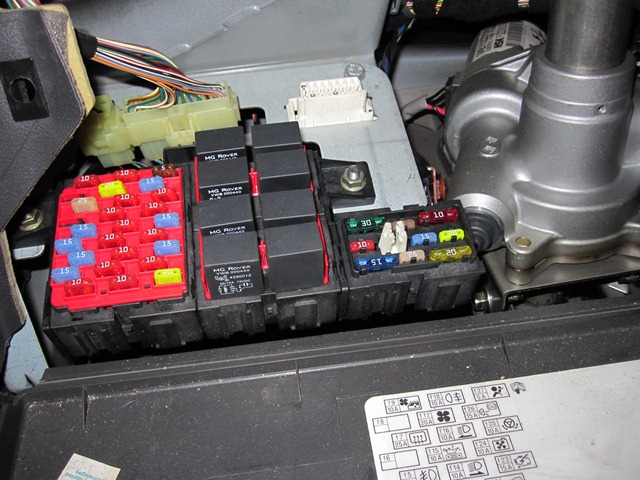

ich möchte ein carpc für meinen mg tf 135 bj 2005 erstellen und möchte gerne die diagnostic mit ansteuern.
was wurde im tf verbaut ?
OBD,ODB 2, i-bus,vdo,can-bus ?

Beitrag Re: Fahrzeugdiagnose OBD
ODB 2
wo genau ist der anschluss im auto ?
Ich glaube im Sicherungskasten unter dem Lenkrad ;)
und da ganz rechts :) wenns beim tf nicht anders als beim f ist :)
oder ist das nur bei meinem rhd so ??? *smile*
Beim TF ist's dort, wo es laut Vorschrift sein soll.
Hinter der Abdeckung, die sich links unterhalb des Lenkrads befindet. Es ist der Anschluß oben links. Kann sein, dass der Stecker um 180Grad gedreht werden muss, naja, wenn's passt ist's richtig rum.
Das mit der 180-Grad-Drehung hatte ich auch mal bei ner ASU.
ich nehme den weißen Stecker oben in der Mitte.
Passt nur in einer Richtung, normalerweise.
Bild ist von MY2005.
IMG_0209_.jpg [ 118.78 KiB | 12149-mal betrachtet ]
