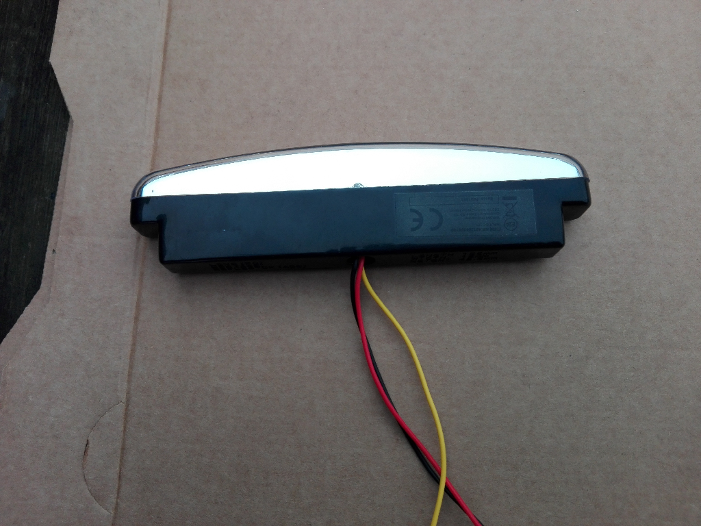

So, nun bin ich weiser. Also: die Dinger haben eine E-Nummer aus Irland (E 24) und sehen so aus:
DRL 1.png [ 1.19 MiB | 19909-mal betrachtet ]
DRL 2.png [ 1.41 MiB | 19909-mal betrachtet ]
Die ganze Nummer lautet: DRL PAV-08C. Mit etwas Mühe habe ich den Inverkehrbringer herausgefunden, der aber wohl nicht an Endverbraucher verkauft; zumindest sind auf seiner Website keine Preise angegeben. Leider kann man sie direkt aus der Verpackung nicht ohne weiteres verwenden, da sie nicht merken, ob das Standlicht brennt oder nicht. Man muß also noch ein Ruhestromrelais dazwischen schalten, das vom Standlich angesteuert wird. Die Blinkerfunktion kann man nur verwenden, wenn man den vorderen Blinker abschaltet (bzw, über einen Wechselschalter laufen läßt, der zwischen dem DRL-Teil und dem autoeigenen Blinker umschaltet). Als Blinker zugelassen scheinen sie nicht zu sein. Aber wer merkt das, außer der sorgfältige aaSoP bei der HU nach § 29 STVZO? :)

- Tagfahrlicht muß eine E-Nummer haben: haben sie; woher soll ich armer Laie wissen, ob das wegen des bestandenen Tests als TFL ist oder wegen sonst einer, möglicherweise völlig irrelevanten Eigenschaft?
- Es muß RL drauf stehen: steht drauf; sogar mehr, DRL nämlich! Also alles bestens.
- Das TFL muß erlöschen, wenn das Standlicht angeht: tut es (weil ich gerissener Hund ein Ruhestromrelais in die Plusleitung eingeschleift habe. :))
- Das TFL ändert seine Farbe und blinkt gelb, wenn ich den Blinker einschalte: woher soll denn die arme Person von der Rennleitung auf der Straße aus der lamäng wissen, ob die Leuchte dafür zugelassen ist, wenn die serienmäßigen vorderen Blinker pflichtgemäß tot sind? Bei der HU nach § 29 StVO kommt dann der Wechselschalter zum Einsatz, den ich an einem geheimen Ort ebenso verbaut habe, und dann leuchten die serienmäßigen Blinker, als ob alles in Ordnung wäre.
Ich glaube, das Risiko kann ich eingehen …
