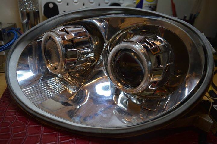

Projektoren hinter Glas ist definitiv nicht Zulässig . Mag zwar der eine oder andere TÜV durchwinken, bedeutet aber im Ernstfall erlöschen der BE .
So 19. Feb 2017, 13:00
Beiträge: 622
Beitrag Re: Scheinwerfer umrüsten?
Na ja hübsch ist anders :(

Die Projektionsscheinwerfer sind ja so wie sie sind geprüft . Da darf dann nichts mehr vor der Linse sein , weder eine Folie noch Polycarbonat oder wie bei uns reines Glas. Denn dadurch könnte evtl. der Lichtstrahl gebrochen werden . Einzig was ging wäre im Alfa Romeo 159 Style das ganze zu bauen und die Projektoren vorn rausschauen lassen .

Ich bin letzte Saison mal testweise komplett illegal unterwegs gewesen.
Ich hab mir ein paar alte ausrangierte F-Scheinwerfer besorgt und hab so ein Projektionsscheinwerfer eingebaut.
Projektor ist China-Ware ohne Zulassung, Xenon-Kit H1 hat zwar ein E-Prüfzeichen, macht das aber auch nicht legaler.... ;)
Ich hab letzte Saison die Frontschürze 5x demontiert und wieder montiert, weil ich dauernd was ändern musste.
(inzwischen kann ich Scheinwerfer ausbauen, indem ich die Schürze nur lockere... :-) )
Da die Einheiten relativ schwer sind, fängt das Licht bei schlechter Fahrbahn an zu zittern.
Außerdem ist mit den universal-Kits keine ausreichend gute Befestigungsmöglichkeit bei den F-Scheinwerfern möglich.
Die große Kontermutter benötigt hohes Drehmoment, was die komplette Einheit im SCheinwerfer verdreht.
Man ist dauernd am neu-ausrichten.
100%iger Rückbau auf Halogen ist auch nicht mehr möglich. Damit der Projektions-Einsatz richtig passt und die Kontermutter angezogen
werden kann, muss der Reflektor auf der Rückseite spanend bearbeitet werden, d.h. die Aufnahmen für die original-Leuchtmittel müssen komplett weg.
In meinem Fall hatte ich zusätzlich das Problem, dass die Einheiten nicht hoch genug zu stellen waren.
Die Höheneinstellung sprang sogar aus den Kügelköpfen, weil ich am Ende mit den Einstellmöglichkeiten war.
Direkt vorm Auto war es super hell. Aber das Licht reichte leider nicht weit genug.
Mein persönliches Fazit:
Ich baue die ganze Sache wieder zurück auf original.
Ich lasse die alten Reflektoren neu verchromen und mache gute H1-Leuchtmittel von Philips oder Osram rein.
Vielleicht probiere ich irgendwann noch aus, ob das Innenleben des TF-Scheinwerfers irgendwie in den F-SCheinwerfer reinpasst.

BtW... Abgesehen von der bescheidenen Optik der F-Scheinwerfer auf dem Bild sehen nach ner Weile wohl auch die (nicht mehr benötigten) Reflektoren aus wie die Sau.... :konfus:
