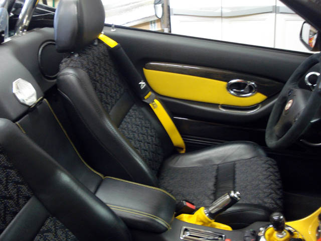

Beitrag Re: Fasten Seat Belts

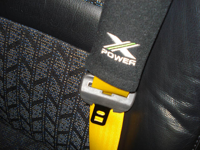

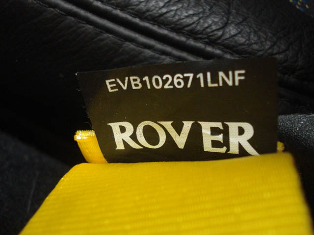

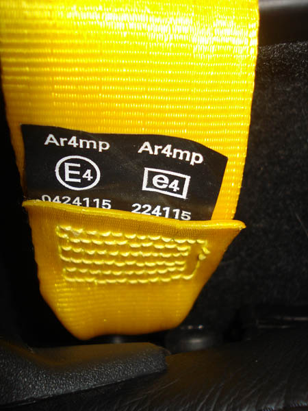

Here you go ...
Price (on exchange): £88.00 + VAT (20%)
DSC02848_s.jpg [ 50.56 KiB | 11932-mal betrachtet ]
DSC02846_s.jpg [ 70.84 KiB | 11932-mal betrachtet ]
DSC02844_s.jpg [ 98.56 KiB | 11932-mal betrachtet ]
DSC02842_s.jpg [ 54.83 KiB | 11932-mal betrachtet ]
Sa 17. Mär 2012, 15:12

Wenn ich Dich richtig verstanden habe ist das also ein richtiges Komplett-Set:
Gurtschloss inkl. Gurt auf der Rolle und aller Befestigungsteile. Ja?
Sa 17. Mär 2012, 19:35
Befestigungsteile brauchst du keine, denn du benutzt deine jetzigen Schrauben wieder. Aber sonst ist das Kit komplett.

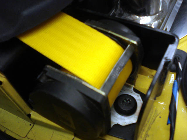

Zuerst musst du die T-bar und die "Seat Belt Escutcheons" losschrauben. Dann ist die Schraube dran die du auf dem vierten Bild siehst. Das andere Ende des Sicherheitgurtes ist durch eine zweite Schraube unten am der Seite des Sitzes gehalten. Diese Schraube ist leichter zugänglich wenn du die vier Schrauben die die Sitzschienen mit dem Boden verschrauben enfernst, um den Sitz anheben zu können. Danach kannst du den alten Sicherheitsgurt entfernen. Jetzt nur noch ein Loch ungefähr 1cm unterhalb dem Längsloch auf der Fahrer- und Beifahrerseite in die Trägerplatte für den Führungsstift bohren. Jetzt den neuen Gurt in umgedrehter Reihenfolge einbauen.
Wenn du jetzt noch Fragen zum Einbau hast, dann werfe mal einen Blick auf den Sicherheitsgurt in deinem TF, und der Einbau wird selbsterklärend. :lol:

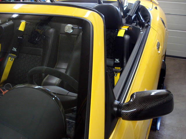

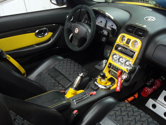

Hier noch ein paar Bilder (der TF steht momentan aufgebockt in der Garage):
DSC02853_s.jpg [ 65.13 KiB | 11807-mal betrachtet ]
DSC02852_s.jpg [ 73.91 KiB | 11807-mal betrachtet ]
DSC02850_s.jpg [ 66.44 KiB | 11807-mal betrachtet ]
Mo 19. Mär 2012, 14:28
