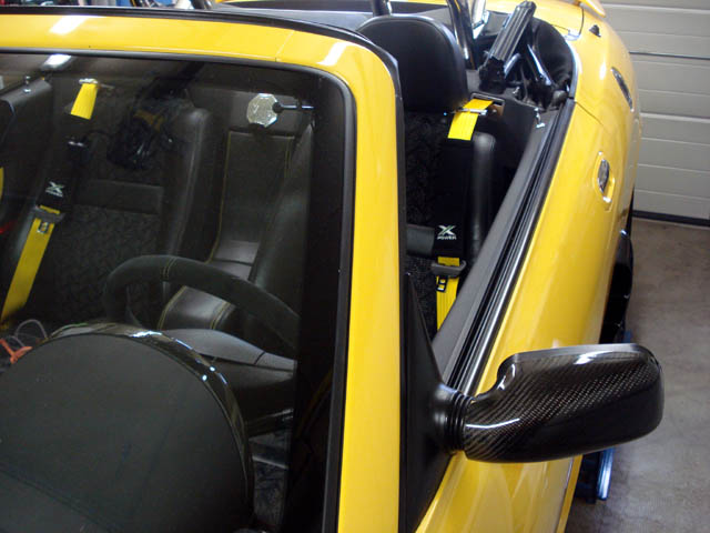

Hier noch ein paar Bilder (der TF steht momentan aufgebockt in der Garage):
DSC02853_s.jpg [ 65.13 KiB | 12367-mal betrachtet ]
DSC02852_s.jpg [ 73.91 KiB | 12367-mal betrachtet ]
DSC02850_s.jpg [ 66.44 KiB | 12367-mal betrachtet ]
Mo 19. Mär 2012, 14:28
