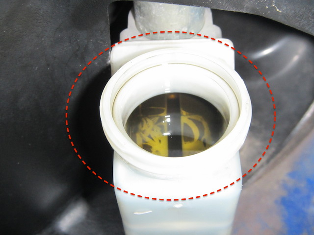

5.Reservoir bis zum Rand füllen ( auch beim Ablassen/Entlüften darauf achten des der Behälter immer voll ist )
Reservoir.JPG [ 81.28 KiB | 6537-mal betrachtet ]

11. Nach jedem 2ten oder 3ten durchlauf Reservoir wieder auffüllen um Luft im System zu vermeiden.
