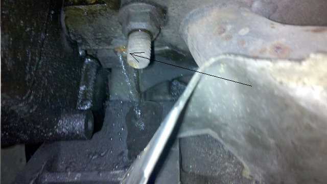

Hallo, meine Zylinderkopfdichtung hat den Geist aufgegeben.Genau an der Lichmaschinenseite.Hat jemand eine genaue Anleitung wie man den Wechsel selber hinbekommt. Würde mich sonst ungern von dem Schätzchen trennen :-( .
Für einen Tipp oder Anleitung währe ich dankbar.
Falk V.
Dateikommentar: Hier sieht man wie das Wasser rausläuft.

Beitrag Re: Zylinderkopfdichtung wechseln
Hab wohl ein falsches Foto hochgeladen?

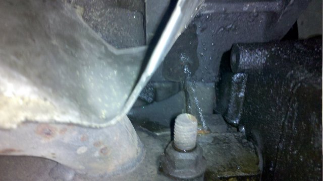

Hallo Mykel, es ist ein VVC mit Klima von 1996.
gruß
Falk V.
WAsserauslauf.jpg [ 39.67 KiB | 13430-mal betrachtet ]
Foto ist auf dem Kopf. Habe es mal gedreht.
WAsserauslauf.jpg [ 27.49 KiB | 13429-mal betrachtet ]
Na das ist doch mal offensichtilich. :-(
