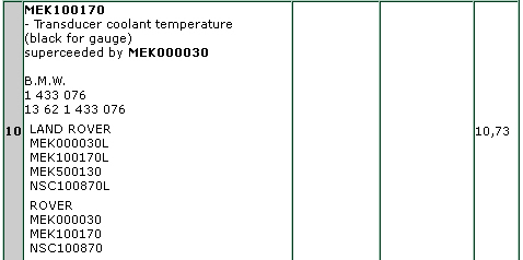

Hat jemand für mich die Teilenummer des blauen Gebers. Ist der auf einen schwarzen Geber umgeschlüsselt worden?
Dann ist es der:

Jo, der isses, guckst du mal hier.
Howards sind gut und liefern schnell, da haben seinerzeit viele ihre Rückleuchten-Cover bestellt. Die im Übrigen wieder zu haben sind :up: .
