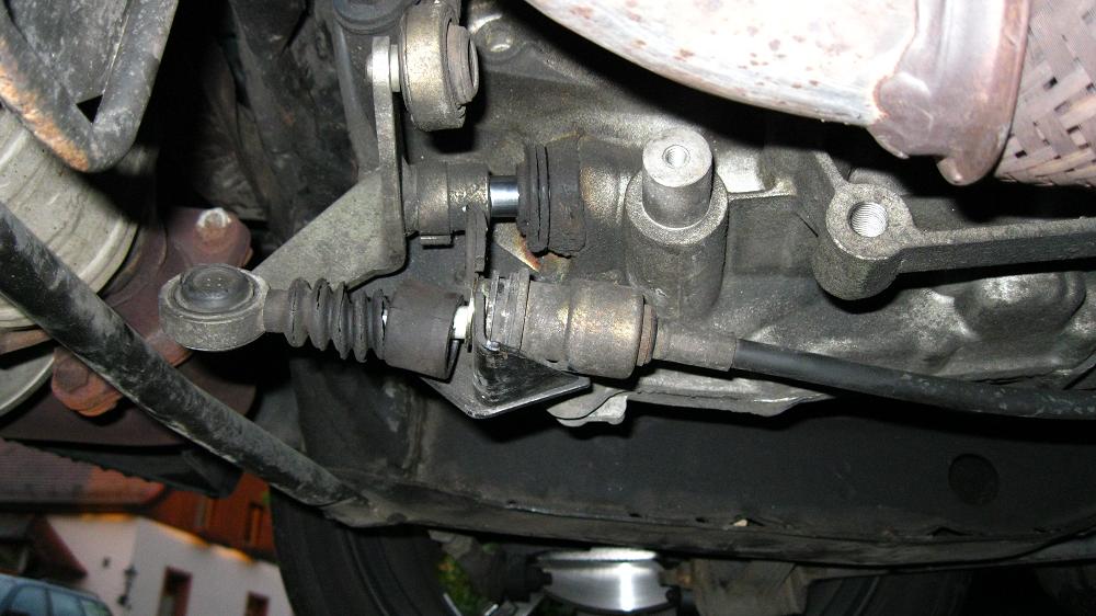

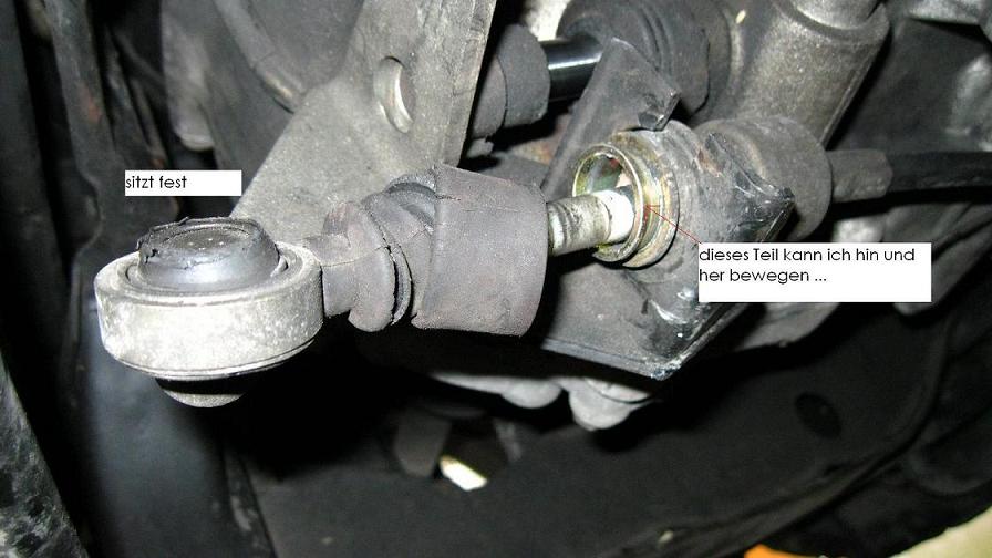

so,
lag gerade unter dem Auto ... Fotos habe ich beigefügt ...
unterer Seilzug scheint relativ fest zu sitzen ... ich kann auch die Gänge 2 4 und R gut schalten. 3 bekomme ich gerade noch so rein (allerdings nicht mehr an der gewohnten Position > viel zu weit Richtung Heizungsregler).
Wo könnte jetzt das Spiel herkommen?
Danke und Grüße
Carsten

Di 12. Apr 2011, 18:26
Beiträge: 316
Wohnort: Rheine
Beitrag Re: lässt sich nicht mehr schalten
dann hast du den fehler doch schon gefunden -- da fehlt die Halteklammer wo du den pfeil gemacht hast. der äussere zug muß fest sitzen.
schaust du hier.
http://www.mgfcar.de/defects/defekter_faltenbalg.jpg
die klammer wird vorne nur aufgeschoben-wird wohl abgesprungen sein -dadurch natürlich auch zuviel spiel und eine falsche position der gänge.
gruß frank

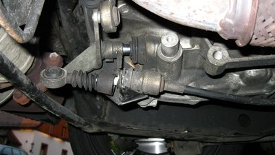

ich kann das komplette Teil auch hin- und herschieben ... diese Halteklammer ... kann ich die - vorausgesetzt, dass ich diese wiederfinde - nochmals verwenden?
hat ggf. jemand eine Ersatzteilnr.?
Danke und Gruß
Carsten

Di 12. Apr 2011, 20:42
Wenn die nicht zu arg verbogen ist kannst du die wieder benutzen, allerdings frage ich mich wie die da abgefallen sein soll.
Sollte das hier sein: http://www.mgfcar.de/epc/6463.htm , Nummer 12
Gruß Klaus
Di 12. Apr 2011, 20:57
Registriert: Mi 24. Dez 2008, 16:22
Beiträge: 107
jetzt hab ich mehrfach gelesen, dass man 2 dieser Clips benötigt ...
denke mal für unteren und oberen Schaltzug ... oder benötigt jeder 2 Clips?
Danke nochmals für eine Info ...
PS: habe die Klammer gefunden (allerdings nur eine) ... alter Freund, ist die verbogen ... da muss eine oder zwei? neue her.
greets Carsten
Do 14. Apr 2011, 09:19
Ein Clip ist für oben und einer für unten, es wird nur jeweils einer Pro Anschluss benötigt.
Gruß klaus
Do 14. Apr 2011, 09:26
Beiträge: 107
kurze Zusammenfassung ...
Clip wieder hingebogen und draufgesteckt ...
und der Kleine lässt sich wieder wunderbar schalten !
Carsten
