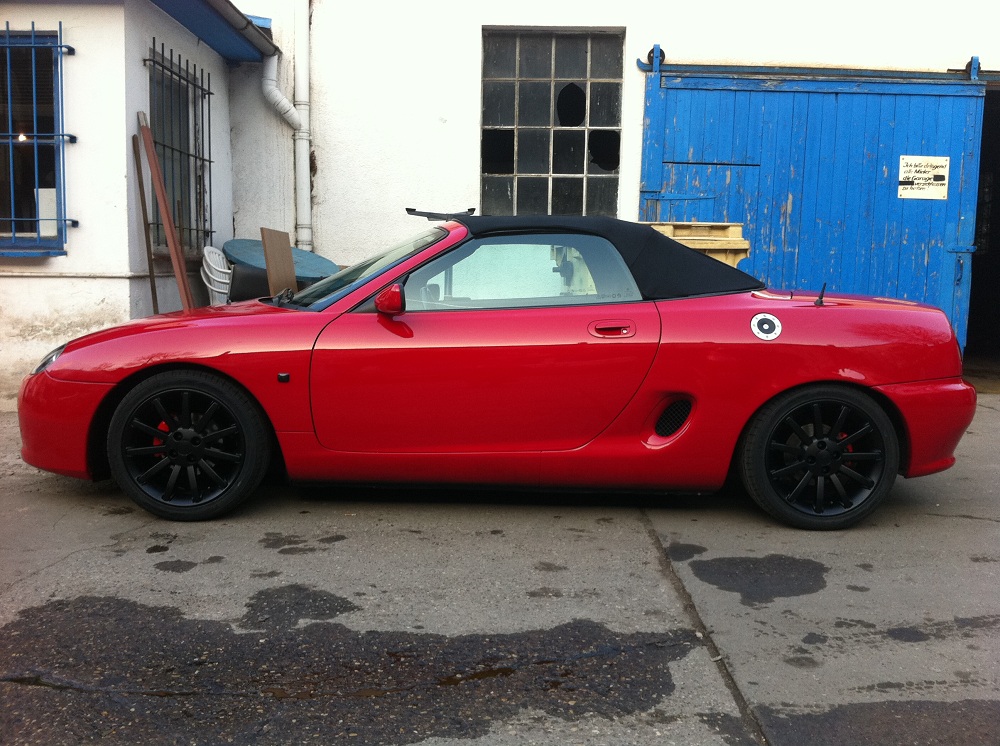

hallo
ist der MGF zu tief ?
kann man das so sehen ?
IMG_0507.JPG [ 282.51 KiB | 11659-mal betrachtet ]

also ich bin ja kein profi, aber der sieht schon ziemlich tief aus. Da würd ich mal schleunigst ne Werkstatt mit Pumpe aufsuchen.
Ich habe ja bei meinem schon bedenken und der ist noch nen ganze ecke höher.
Die Original Höhe ist 368mm vom Radkasten bis zur Radmitte. Kannst ja mal nachmessen..... wie hier zu sehen Bild

hier noch ein Auszug aus der Checkliste zum Gebrauchtkauf. (auf die Außentemperatur achten)
Fahrzeughöhe MGF ? (gilt nicht für MGTF, nur MGF/Trophy mit Hydragasfederung) NG
Die Fahrzeughöhe ist beim MGF "variabel". Da die Federn nicht aus Stahl sind, sondern nach dem Hydragas-Prinzip oben mit Gas und und unten mit Flüssigkeit gefüllt sind. Das ganze ist dann auch noch temperaturabhängig. Mit einem Zollstock sollte man an der Vorderachse den Abstand von der Radmitte bis zum Kotflügel messen, er sollte bei 17 Grad Außentemperatur 368mm (+-10mm) betragen. Pro Grad Aussentemperatur ist mit 0,6mm Korrektur zu rechnen. Details hierzu gibt's hier WebSite.

Dem Teil fehlen mal locker 4-5 cm an Höhe, falls er nicht tiefergelegt ist :D ! Fahren kann man noch, aber halt slowly.

Aber auf Originalhöhe würde ich ihn auch nicht pumpen lassen. Das sieht nicht nur sch**** aus,
das Fahrwerk wird dann auch eher in der Abstimmung für Hausfrauen zum einkaufen fahren ;)
Wenn ich deine Höhe so anschaue, würde ich sagen: so ist genau richtig (optisch) :up:
Aber natürlich nicht mit einfachem Ablassen von Hydragasflüssigkeit erreichbar, sondern da müssen dann schon
lowering knuckles rein, damit das ohne Beschädigung der Elemente wegen Durchschlagens machbar ist.
Außerdem wird er durch lowering knuckles nicht so bretthart und es bleibt noch etwas Federweg erhalten, was der Straßenlage ja
durchaus zuträglich ist.

... vorausgesetzt es hat vor dem 'absacken' alles gepasst :angel: Also ich würde es vermessen lassen wenn mehr als 2 cm in der Höhe verändert wird.
ja am liebsten hätte ich es so gelassen :D aber befor da noch was kaputt geht pump ich oder besser gesagt lasse es höher gepumpt werden .
lowering knuckles das ist eine sehr gute sache :up: das werde ich wohl tuen weis du viellecht was sowas kostet
